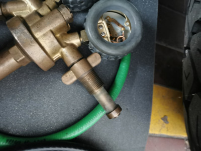

ich habe vor kurzem von der Feuerwehr einen Satz Hebekissen mit Druckminderer bekommen.
Leider kann mir keiner sagen welches Teil ich brauche um den Druckminderer mit meiner Druckluft zu
verbinden.
Foto vom Druckminderer
Kann mir jemand verraten welches Teil ich da brauche?
Vielen Dank,
Patrik

hast Du eine Anhängerkupplung? Wenn ja, dann machst Du an den Druckluftschlauch zur Steuereinheit eine rote Kupplung und verbindest diese mit dem roten Anschluß an Deiner Anhängerkupplung. Danach kannst Du mit der Steuereinheit die Kissen kontrolliert aufblasen oder ablassen.
Den Druckminderer brauchst Du nur bei 200bar Flaschen
Gruß Guido

#4 Beitrag von Pitmaster » 2021-07-07 22:31:36
Hallo Ralf,
wir sind bei der Feuerwehr, nicht beim Schweißen. :D
Der gezeigte Druckminderer hat einen Anschluß für die 200 Bar Flasche die ehemals als Druckluftvorrat mitgeführt wurde. Mittlerweile werden meistens 300 Bar Versionen des Druckminderers eingesetzt da diese kompatibel zu den Atemluftflaschen sind und kein mitführen von unterschiedlichen Flaschen mehr notwendig ist.
Hast aber recht, wenn man im Thema Feuerwehr ist, fehlt oft die Weitsicht das nicht jeder die Systeme kennt. Eine 200 Bar Tauchflasche würde auch gehen.
Gruß Guido

Beiträge: 1686
Wohnort: Göttingen
Re: Hebekissen Anschluß Druckminderer
#12 Beitrag von KlausU » 2021-07-08 12:59:39
bevor es zu einfach wird:
Vetter hat Hebekissen mit 1 bar, 8 bar und 12 bar im Programm.
Da du geschrieben hast das du ausgesonderteTeile von der Feuerwehr hast werden sie im Normalfall 8 bar Betriebsdruck haben.
Kannst du auf dem gelben Typenschild finden.
Bei den 8 bar Kissen sind normalerweise Standardnippel NW 7,2 dran. Am Steuerblock ebenfalls. Da haben die Abgänge nur noch eine kleine Sicherungsnase gegen versehentliches Abkuppeln.
Beim Steyr kannst du mit den entsprechenden Schläuchen direkt an den Steuerblock anschließen.
Dein Druckminderer hat ein 5/8 " Gewinde für Druckluft/ Atemluftflaschen und passt auf 200 und 300 bar Flaschen. (langes Gewinde)
Klaus
