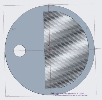

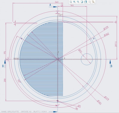

Sehr geehrte Gemeinde,
da am Montag CAD2 Prüfung ansteht und ich nun mit Creo, eines super lieben Forumsmitglieds sei Dank, umgehen können sollte, habe ich die Tage noch ein wenig geübt zu Mustern, beschneiden, Zeichnungsableiten etc.
Raus kam eine Grillplatte die ich nun gerne als Laserbeschnittteil hätte. Angedacht war, das Ding als .prt oder .dxf oder was weiß ich der Laserbude zuzuschicken, die jagen das durch ihren Laser und schicken es mir zu. Im Bestenfall für 25€ Netto zzgl. Versand. Nun kommt die Realität ins Spiel...
Sowas gibts für 60€ zu kaufen, ohne den Aufriss des selbst fertigen lassen. Das ist es mir schon fast nicht wert, deshalb dachte ich, es selbst zu zeichnen. So teuer kann das ja nicht sein...
Nun war der Kostenvoranschlag des Online-Beschneiders bei 332€ :eek: .
Für eine 4mm Stahlplatte mit ein paar Schnitten drin. Ja, die Rohstoffpreise sind durch die Decke, aber so?
Im Anhang habe ich die .prt bzw. .drw Dateien als Foto angehängt (die Dinger sind selbst gezeichnet und selbst erdacht, sollte also kein Copyright Problem sein), vielleicht kann ja einer von Euch mir erklären, was an der Konstruktion so teuer ist...
Als Material hätte ich gerne einen normalisierten Feinkorn, S235 reicht zur Not aber auch. Edelstahl tut hier nicht Not.
Die Grillplatte passt auf ein 60l Fass mit ca 375mm Außendurchmesser. Wenn einer die Zeichnungen möchte, so schreie er bitte hier und schicke mir eine PN mit seiner Mailadresse. Da will ich nichts dran verdienen, war ja eh ein Übungsobjekt (Aber habt Nachsicht, die Zeichnungsableitung ist nicht nach Norm, das brauchts am Montag nicht...)
Habt ihr mir bitte Empfehlungen wie ich das günstiger gefertigt bekomme?
Vielen Dank.

1. Deine Zeichnung ist nicht "gut". Ohne dem screenshot hätte ich nicht erkannt um was für ein Teil es sich handelt. Schlecht lesbar. --> Ich bin vielleicht faul, aber durchaus Qualifziert das so grade-raus zu hauen :)
2. Falsch ist die Zeichnung wohl nicht
Jetzt zum Thema:
ich vermute du hast einfach sehr-viel schnitt-länge. Ich vermute mal der Online-Service hat da einen Algorythmus der die Preise berechnet. Da geht halt das Material ein und vermutlich die Schnittlänge. Vielleicht auch noch die anzahl der Schnitte. Bei allem bist du halt recht hoch. das teil ist zwar "langweilig", aber halt von diesen Kennzahlen her ungünstig.
Mach doch mal nen Versuch: ändere das Design so das du nur 20, 50 und 75% der schlitze benötigst. Am vermutlich wirst du eine (relativ) lineare abhängigkeit sehen.
Was kannst du da besser machen? --> vermutlich nix
Lad doch mal ein 5. model hoch, mit nur einer Runden Scheibe. Dann siehst du was deren "basis-preis" ist . Also nur Material-Bereitstelen, auf den Laser/Wasserstrahl tisch legen, veputzen und verschicken.
Vielleicht hilft's dir...

ich vermute es gibt dort einen Blöden Algorithmus um den Preis zu berechnen. Versuch mal noch ein paar andere Anbieter. An sich läuft ein Fiber-Laser in so dünnem Blech so schnell, das es nicht einen solchen Preis rechtfertigt.
Ich denke Brennschneiden (mit Sauerstoff) ist für dich in Ordnung (Oxyd an den Schnittkanten ähnlich wie Walzhaut) Das läuft schneller und braucht weniger Gas, als Schmelzschneiden mit Stickstoff. Einige haben aber heute hat keinen Sauerstoff mehr an der Maschine da bei den hohen Strahlleistungen die Bescheinigung des Laserkopfs eher die Schnittgeschwindigkeit begrenzt als das Verfahren.
Technisch folgende Anmerkungen:
- Vermeide Strukturen kleiner der Blechstärke, kann Probleme schaffen. Gerade lange, dünne Streifen können die Wärme nicht ableiten, hier sollten die Strukturen noch gröber zur Materialstärke sein. Es kann sich Material verschweißen und es wird zu erheblichen Wärmeverzug kommen.
Das Gitter müsste im "Pilgerschritt" geschnitten werden, das heißt die Maschine sticht hier und dort immer wieder ein und schneidet ein paar cm um die Wärme möglichst gleichmäßig verteilt ins Material zu bringen. Das kostet ordentlich Maschinenzeit weil mehr Leerfahrt als Nutzfahrt und viel mehr Einstiche. Und selbst dann wird es Verzug geben, sicher bist du nur bei Wasserstrahlschneiden, das macht es aber nicht billiger.
Das kann nicht jeder Software, bzw. nicht jeder Bediener kennt die Funktion. Außerdem lässt sich der "Pilgerschritt" wahrscheinlich nur für den ganzen Schneidplan aktivieren, dann wird Schneidplan für ein 8m2 Blech in 4m x 2m nur für dein 370mm-Blech im "Pilgerschritt" geschnitten...

In der Tat, da sind einige Meter Schnittlänge verbaut. Wenn ich die Beschnitte entferne (könnte ich ja auch mit der Flex und Schruppscheibe einarbeiten) kommt die Platte mit der Nut auf 90€ Brutto. Besser, aber eigentlich noch zu viel.
Wie gesagt, die Zeichnungsableitung war weder nach Norm, noch nach Skript oder Fachbuch. Aber das war nicht klausurrelevant, also habe ich mich damit erst Mal nur nebenbei beschäftigt. :angel: Ordentliche Zeichnungen kommen dann, wenn die Lagerung konstruiert wird.

Was ich noch erwähnen wollte: damals[TM] als ich im Studium tonnenweise Stahl habe scheiden lassen, war auch die Anzahl der Anschnitte wichtig. Es wurde jedesmal gleich einen gewissen Pauschalbetrag teurer, wenn eine Kontur nicht mit den anderen verbunden war.
Abgesehen davon würde ich auch kein Blech als ausgangsmaterial nehmen, erst recht nicht so ein dünnes. Aber die argentinische Variante gefällt mir gerade sehr!
Ingenieur
Beiträge: 4645
Wohnort: Bei Hannover
Re: Laserbeschnitt Grillplatte
#25 Beitrag von Ingenieur » 2021-06-29 23:24:29
ja, im Prinzip so.
Aber ohne die Maße zu kennen,
habe ich den Eindruck, daß die Stäbe zu weit auseinander liegen.
Nicht daß ein Steak zwischendurchfällt.
