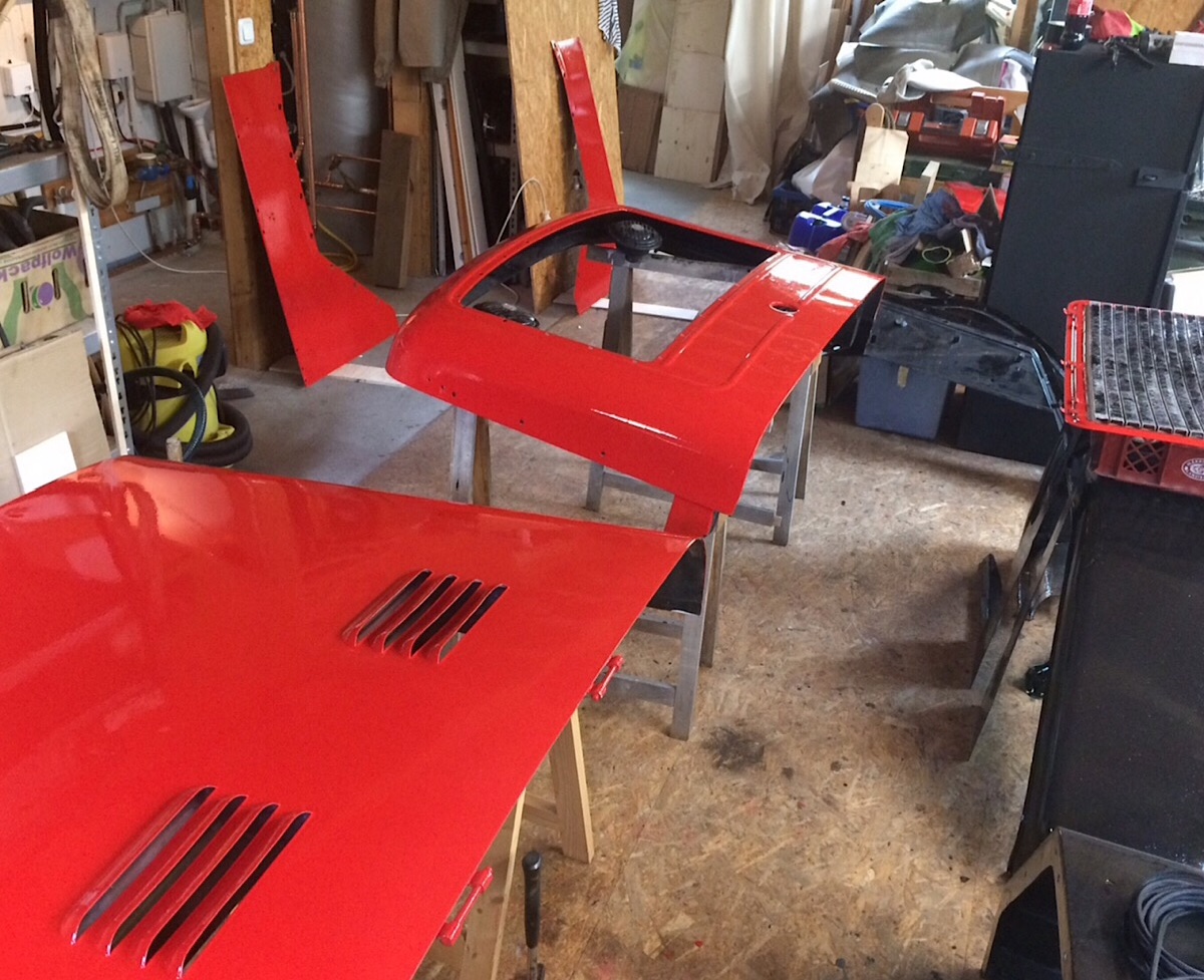

Bei unserm hab ich immer sehr guten 1 k Bootslack gerollt. So wie die vielen Wagen vorher.
Jetzt einmal MIPA 2 K zum Rollen genommen un dann das ganze noch mal
Zukünftig immer wieder 1 K Rollen... Gruß

Ich selber habe beim Lackieren total gemurkst. Den Mipa-2k erst gerollt. Das gab viele Blasen, die ich nach dem Aushärten versuchte wegzuschleifen. Über diese buckelige Oberfläche habe ich mit Pinsel drübergestrichen. Aus der Sicht eines Perfektionisten sieht das total unmöglich aus, mir ist das Wurscht.

Seit vielen Jahren nehm ich immer Epiphanes Monourethan Farbigen (Boots) Lack, den mir die Fa Toplicht in HH ab 2 Dosen/750 ml in jedem RAL Ton anmischen lässt. Kostet dann allerdings auch 54,50 / Dose bzw 121,90für 2 Liter Eimer.
Lässt sich auch erstklassig spritzen wie ich weiß. Braucht natürlich Trocknungszeit...Ich warte immer eine Woche bis ich größere Teile montiere. Das ist m.E. ein echter Nachteil der 1K Farben.
Thom
