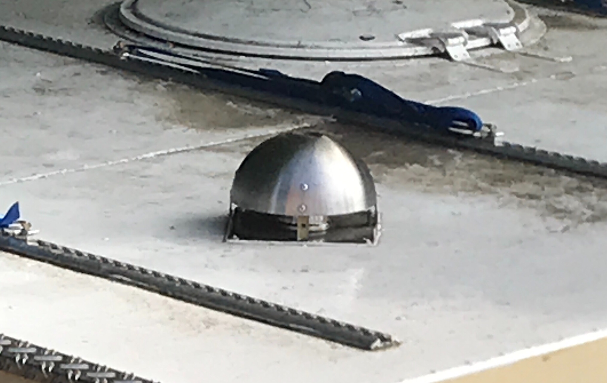

Ich habe direkt über der Dachdurchführung mit gut 3 cm Abstand eine Ikea-Blechschüssel mit vier Winkeln fest geschraubt. Funktioniert bisher super.

Die Schüssel gefällt mir sehr gut ... hat der Schornstein damit noch genug Zug?

Also durch die halbkugelige Form flutschen die Äste bisher immer drüber ohne was zu beschädigen. Kann man aber sicher noch stabiler und „stromlinienförmig-windkanaloptimiert-eleganter“ bauen. Hab halt nur Reste verarbeitet.
Was den Zug angeht, habe ich keinen Vergleich mit anderen Varianten, da ich bisher nur diese dran hatte. Die funktioniert, wie bereits geschrieben, wunderbar. Ich kann dir aber nicht sagen ob „wegen“ oder „trotz“ der Abdeckung...

Re: Ölofen - Dachhauben Frage
Hallo Eisenschwein,
ein kleines Feedback von meiner Seite.
Ich habe mir nach deinem Tipp ebenfalls eine Edelstahlschüssel auf das Dach geschraubt.
Funktioniert in den meisten Fällen bei mir ebenfalls wunderbar.
Wir standen zuletzt allerdings ein paar Tage exponiert auf einem Berg und hatten teilweise über 80km/h Windböen.
Das hat dann zeitweise doch zum Ausblasen des Ofens geführt. Dieser hat sich dann mit der glühenden Spirale des Refelks zwar immer wieder selbst entzündet, aber das verpuffen des entstandenen Gases ist dennoch unangenehm. Durch irgendwelche Ritzen drücken sich dann doch ein paar Abgase durch diesen massiven Überdruck ins Innere.
Wir werden jetzt für solche Situationen noch das Fischer-H als Abzugshaube mitnehmen um es bei Bedarf montieren zu können.

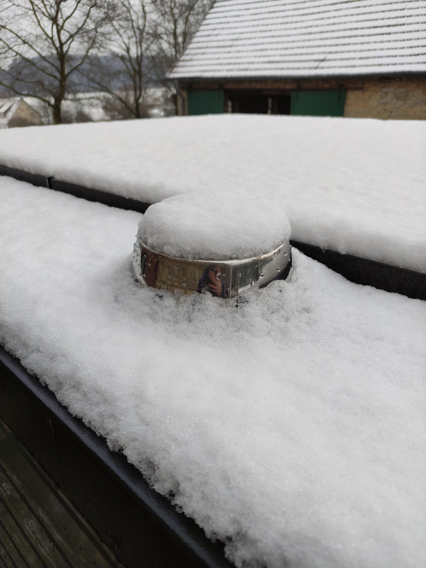

Ich dengel auch gerade an dem Ikea Schüssel Design mit Refleks Decksdurchführung... Meine Decksdurchführung ist nur so krumm und schief zusammen gebraten das es schon eine frechheit ist dafür knapp 120€ zu verlangen
. geht natürlich Retour, ich hoffe nur die neue gerade ist.
Grüße Malte
hast du ein Bild von deiner Lösung?CharlieOnTour hat geschrieben: ↑2019-01-08 9:53:25Ich habe mir nach deinem Tipp ebenfalls eine Edelstahlschüssel auf das Dach geschraubt.
Grüße Malte
Oder er Bollert nicht und man muss aufs Dach
Das ist bei dieser Variante dann halt so... Kann ich auch mit leben... Der Astabweiser kommt noch, ich hoffe nicht zu spät
Sers..
Sachmal, wie hoch trägt denn das auf? Sieht flacher aus als bei der Salatschüssel..
Hab da ein Höhen-Problem

- CharlieOnTour
- Beiträge: 3176
Mit dieser Lösung hast du ein Problem sobald der Wind von dieser Seite kommt.
Dann bläst es dir denn Ofen aus.
Zumindest solltest du das Gitter abnehmbar machen, damit du ein Winkelstück und eine Fischerhaube aufsetzen kannst.
2 90 Grad Winkel sind aber auch nicht so toll für den Zug.
