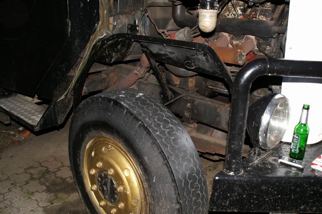

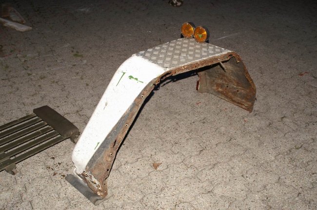

Es wird gesucht 2 Kotflügel an denen man nix schweißen muß für einen Magirus 135D 11AL, Bahnaufbau-also ein "Intigrierter", spcih Kabine mit Aufbau ist getrennt von der Motorklappe. ( weiß net ob das wichtig is :huh: )FZG ist identisch mit dem FZG vom 135driver(Profil gucken)
Weiter wird gesucht eine passende Front/Kühlergrill mit Blech an der man nix schweißen muß, aber die is net so wichtig, notfalls tuts die alte.
Die Innenreien für den Dieselfilter oder eine günstige Quelle
Eine Reperaturhandbuch wäre echt super, gerne als DVD oder CDRom
Copien werden auch gerne gezahlt.
Wichtig: es muß die Bremse drin sein!

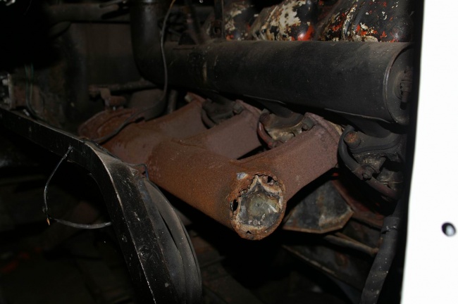

Wichtig, der Krümmer rechts, also Beifahrerseite is durch, da brauchts einen neuen. F6L312V

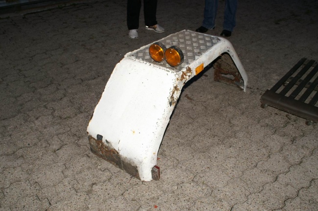

Ich würde die vorhandenen Kotflügel (je nach Substanz, das lässt sich vom Foto her schlecht beurteilen) ordentlich entrosten und neue Bleche anschweißen.
Ist zwar viel Arbeit, aber wenn das ordentlich gemacht ist, sieht man keinen Unterschied zu vorher.
Die eckigen Kotflügel sind dafür auch dankbarer als wenn Du noch irgendwelche Rundungen hast.
So kannst Du einfach Bleche kanten und stückeln, wo nötig.
Wilmaaa :cool:
Beiträge: 24850
#9 Beitrag von Ulf H » 2008-06-18 13:05:56
Die Kotflügel sehen noch gut aus, bei den meisten sind die vorderen Halterungen handtellergross herausgerostet. besser wirst Du so schnell kaum finden.
Der Blechkrümmer sollte sich schweißen lassen frag dazu mal crutchy.
Gruß Ulf

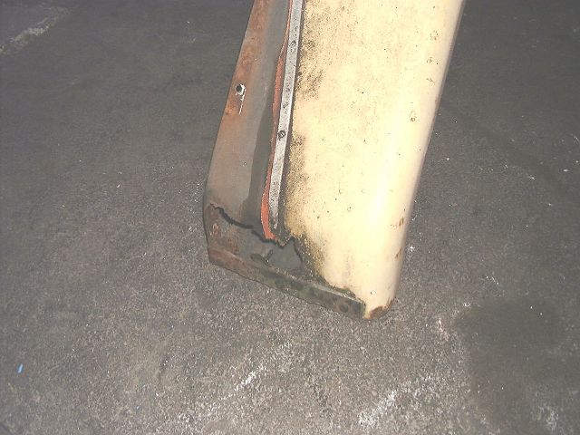

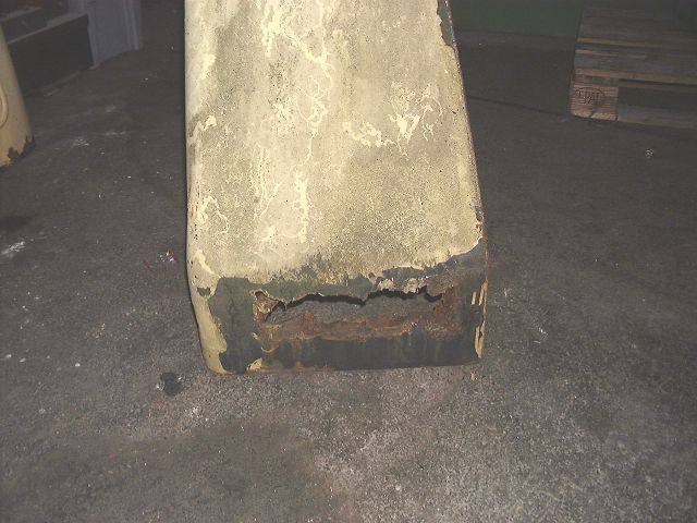

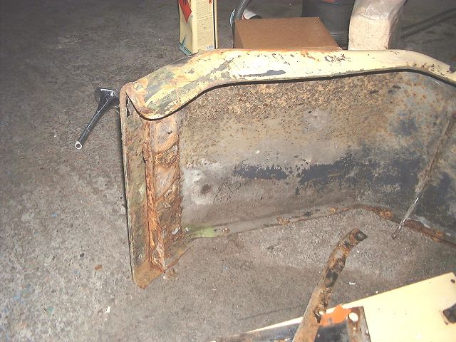

#10 Beitrag von rocknroll » 2008-06-18 13:16:27
Beide Spitzen sind mehrere handtellergroß schon weg, 70% des Falzes ist weg oder s gammelig das es gleich abfällt.
also ne, die Arbeit will ich mir net machen, wenn ich die Sandstrahle is nur noch die Hälfte da.

#11 Beitrag von Wilmaaa » 2008-06-18 13:30:29
Wir haben sowohl am Hanomag als auch am 170er schon Kotflügel bzw. Radabdeckungen restauriert, das ist natürlich viel Arbeit, aber ich denke, dass es sich lohnt, denn "neue" wird man kaum bekommen.
Viele Fahrzeuge rosten ja an den gleichen Stellen, da kann man's beim Restaurieren gleich ordentlich machen und hat dann wieder jahrelang Ruhe.
Wilmaaa :cool:

#12 Beitrag von rocknroll » 2008-06-18 13:51:12
erstaunlicher weiße is die Aufnahme der kotflügel top.
Also wenn ich keine besseren bekomme muß ichs wohl restaurieren.. :(

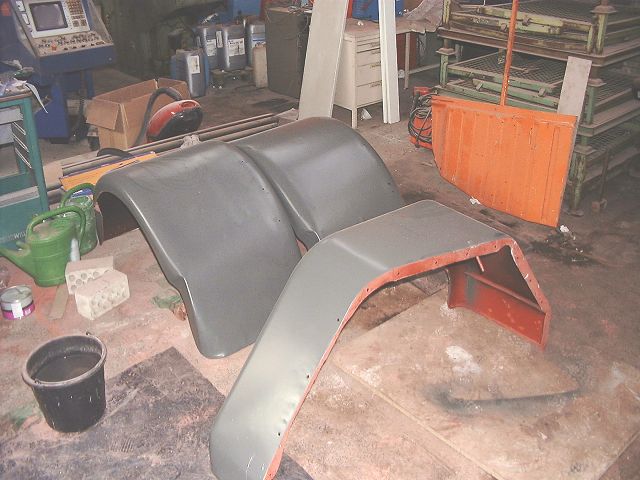

#13 Beitrag von fritz » 2008-06-18 21:41:59
Hallo Rocknroll
Da ist er nun gelandet.Da ward Ihr schneller
Die Kotflügel sind gar nicht so schlecht. So sahen meine aus.
Und das sind sie nach dem schweißen. Bessere habe ich lange gesucht und nicht gefunden denn Mercur Kotflügel sind nicht alle gleich.
Die Krümmer passen auch vom 413 nicht 413F der hat Gußkrümmer bei mir habe ich aus 4 Krümmern zwei gebaut.
