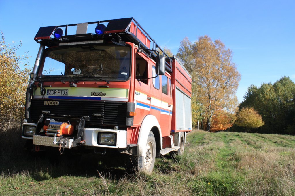

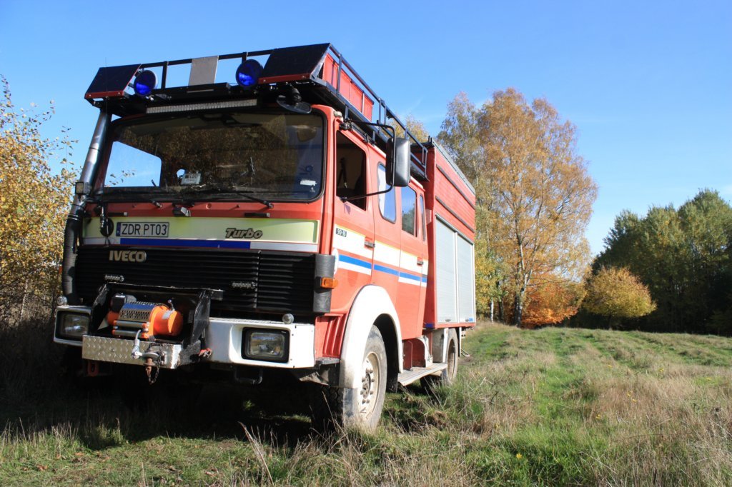

Chinesische 9 Tonnen.
Bisher hat es mehrfach erfolgreich gearbeitet.
Es funktioniert noch.
