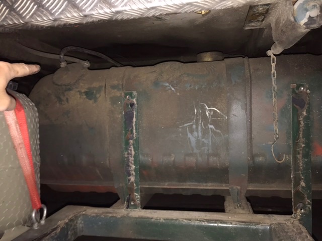

#5 Beitrag von steffos » 2020-01-17 23:23:27
Hier noch ein Foto.
Till
Beiträge: 1213
Re: Tankentnehmer
#6 Beitrag von Till » 2020-01-18 1:08:44
Hallo Steffen,
mir kommt auch die Tankentlüftung als erste Ursache in den Sinn... Leitungsdurchmesser zu groß kann als Ursache in Frage kommen, aber manchmal scheint sie ja gut zu laufen, deswegen würde ich das vorerst ausschließen.
Till
Beiträge: 24923
Re: Tankentnehmer
#7 Beitrag von Ulf H » 2020-01-18 7:56:38
... tippe auch auf Tankbelüftung ...
steffos
Beiträge: 155
Registriert: 2006-10-16 9:01:35
Wohnort: magdeburg
Re: Tankentnehmer
#8 Beitrag von steffos » 2020-01-18 16:13:04
...und warum aeussert sich eine mangelhafte Tankentlueftung nicht am Motor? Der muesste doch dann genauso ein Problem haben, oder?

ingolf
Beiträge: 3230
Re: Tankentnehmer
#10 Beitrag von ingolf » 2021-02-24 8:16:09
Ich tippe auf eine zu dicke Leitung zur Pumpe der Standheizung. Wenn der Querschnitt zu groß ist, kann die Flüssigkeitssäule abreißen und läuft zurück in den Tank. Eine Undichtigkeit an dieser Saugleitung hat den selben Effekt.

steffos
Beiträge: 155
Wohnort: magdeburg
Re: Tankentnehmer
#13 Beitrag von steffos » 2021-02-24 20:15:43
Woran es lag, kann ich im Detail nicht mehr sagen. Habe nicht mehr experimentiert und eine separate Steigleitung in den Tank gesetzt. Mit duennerem Durchmesser. Laeuft 👍 Danke fuer Ihre Tipps. Gruss
