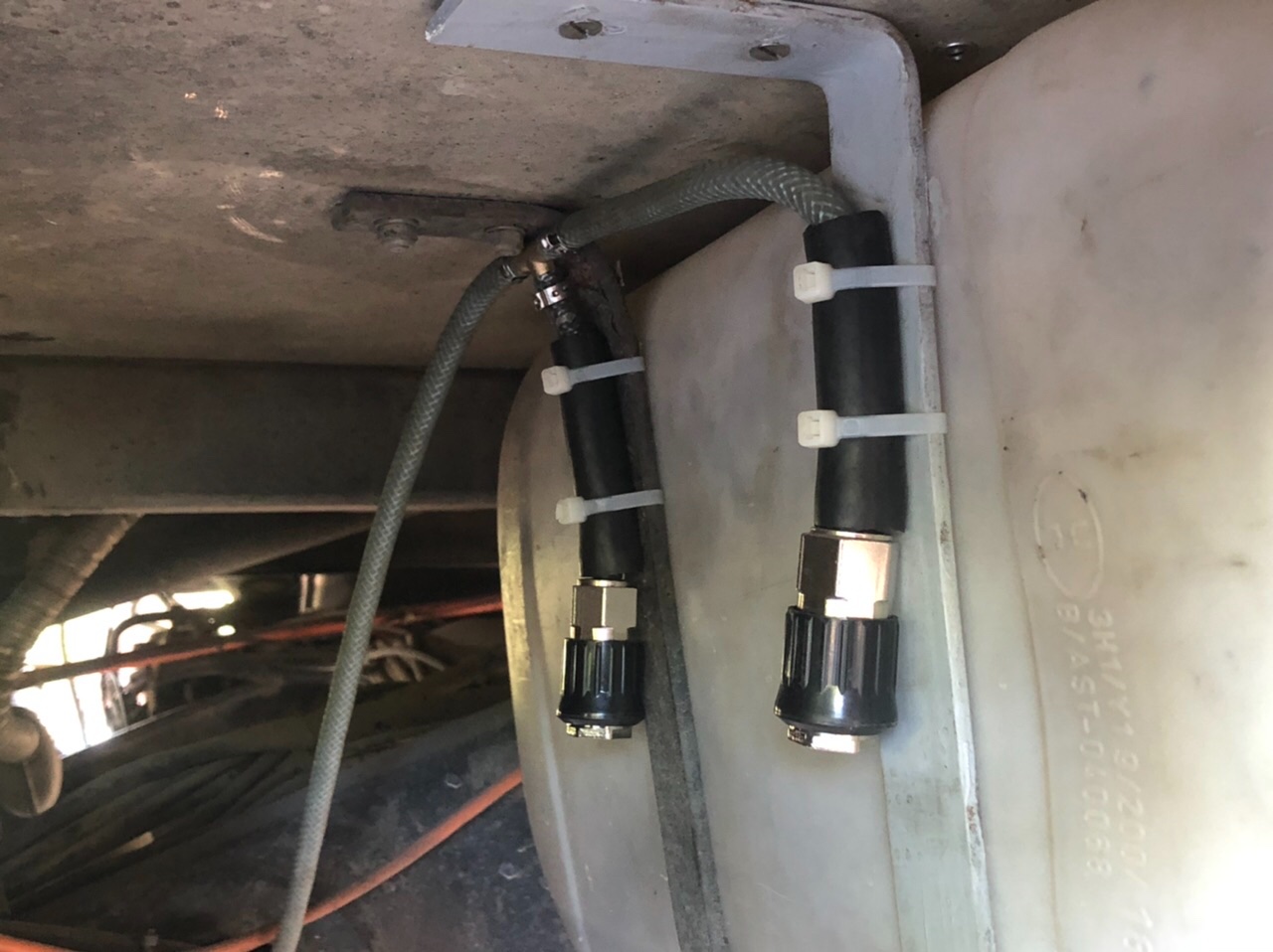

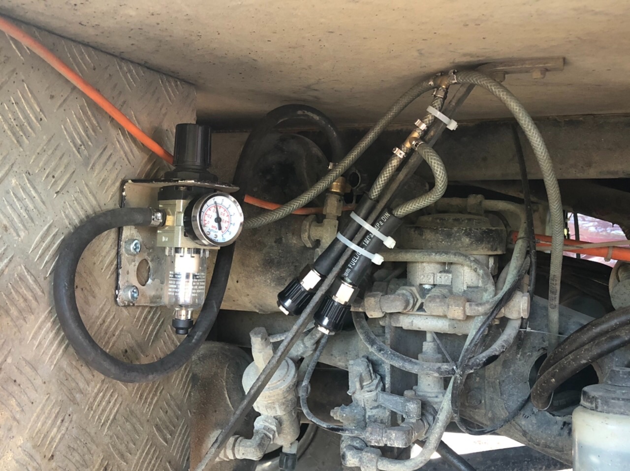

Hi, als Idee gedacht:
Ist nicht neu - denke das haben einige so gemacht.
Hab ich auch grad so mit ganz wenig finanziellem Einsatz umgesetzt. Die paar nötigen Teile hab ich mit zum LKW (steht in Griechenland) genommen und es mit Boardwerkzeug dazu gebastelt - drum ist es auch nur „Mittel-Elegant“.
- Schlauch vom Kessel direkt auf Druckminderer (Reifenfüllanschluss)
- ein Druckminderer (mir reicht dafür einer - gleicher Druck auf allen Reifen)
- etwas Druckluftschlauch und Schlauchklemmen
- ein paar T-Stücke (Messing)
- 4 ganz einfache Fertig-Spiralschläuche (mit Kupplung und Stecker)
- 4 Reifenventilfüller (gleicher Durchmesser wie Spiral-Schlauch)
Die Spiralschläuche hab ich gekürzt, die Kupplung abgenommen und diese mit Reifenfüller ersetzt (kein Foto leider).
Die 4 damit übrigen Kupplungen sind am LKW im Verteilsystem fix verbaut. (Günstiger als einzeln kaufen)
Wäre ich zuhause gewesen hätte ich über die Kupplungen 4 Filmdoserl (hinten ein Loch bohren) gesteckt gegen Schmutz und die Halterungen schöner gemacht - aber bin mir sicher das hält auch so viele Jahre.
Alles was kaputt gehen könnte bekomme ich bei jedem Autoteilehändler an der Straße...
Luft raus: Ventile raus - und xx Sekunden später wieder rein.
Luft rein: 4 Schläuche anstecken am LKW, 4 x auf die Reifenventile, Druckminderer von 0 auf 4 bar, Motor etwas mehr als Standgas (Flaschenhals ist der fix verbaute Kompressor und sonst gar nix). Pause machen....
Nach dem dritten Mal weißt du dass du nach yy Minuten zurück kommen kannst...

Lg Rainer
Fahrerseite mit 2 Abgängen
Beifahrer mit Druckminderer und 2 Abgängen

Genauso machen wir das. Ein 10m-Füllschlauch an der AHK-DruLu-Kupplung, Motor auf ca 1000 - 1200 U/min, einmal Rundgang mit einer Tasse Kaffee - fertig. Wobei ich beim Pistenfahren nicht den großen Bohei mache und auch nicht alle paar Meter den Reifendruck anpasse. Ab und an mal den Reifen per Handauflegen auf Temperatur prüfen und das wars dann auch.
Bisher bin ich mit der Förderleistung des Standard-Pressers zufrieden. Und je weniger Geraffel (Schläuche, Ventile, etc) dazwischen sind, desto besser. Ist aber nur meine Meinung - bis ich mal ein CTIS oder RDR an Bord habe :joke:
