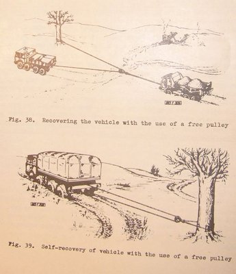

Zurück zum Thema, hier mal ein Bild von ein Umlenkrolle, nur so als Beispiel wie das aussieht. Handbuch sagt, die dazu gehörige Winde soll 10t ziehen mit äußere Seillage und 20t auf die innere Seillage. Prüfen kann ich das nicht, aber ist ein Handbuch und kein Verkaufsanzeige, konnte also Wahr sein. Danach soll die rolle "vorteilhaft benutzt werden um Zugkraft zu verdoppeln". Also, irgendwann bekommt das Teil 40t ab :eek: Und ob das Nutzlast oder Bruchlast ist? Egal, es ist sowieso ein ganz anderes Nummer als die bisher verlinkte Bieröffner.
Und mit verdoppelte Zugkraft geht es einfach an den Anhängerkupplung, meint das gleiche Handbuch. Wieso auch nicht, ist ein Kupplung doch egal ob er ein 40 Tonnen Anhänger zieht, oder ein Bergeseil? Wobei ich vielleicht nochmal sagen soll, ich habe von das ganze keine Ahnung und fahre es nur Spazieren :angel: Mochte nur zeigen, was die bei mein LKW so als Bergungsausrüstung ausgedacht haben, weil das ganze in die hier besprochene 20+ Tonnen Größenordnung spielt.
In der Praxis aber, ist das alles viel zu schwer und unhandlich, und wir haben stets das leichte 12mm Seil von Kat genommen, mit Fernbedienung :hug:

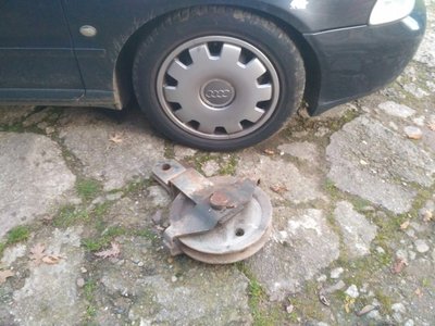

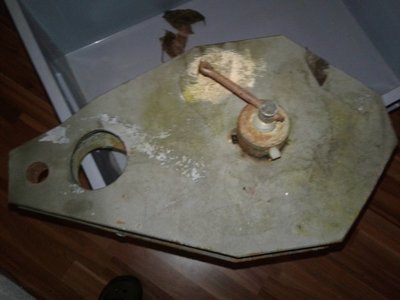

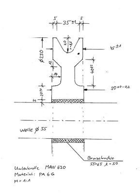

wegen der Umlenkrolle vom MAN630:
Ich habe ein Foto gemacht (was jeder kopieren und verwenden darf),
und das Dingens eben mal vermessen.
Also:
- Loch vorne 25 mm für DIN-Schäkel mit 24 mm Bolzen
- Dicke vorne 33 mm
- Loch mitte 70 mm (kann man einen DIN-Schäkel 16to mit 60 mm Bolzen einsetzen)
- Dicke dort 64 mm
- Rissline vorne irrelevant - auch ein 1" Hochlast-Schäkel versagt vorher
- Abriss am großen Loch: 340 kN (Endlast der Umlenkrolle)
- Blechdicke der Seitenwangen 6 mm
- Umlenkrolle außen 250 mm Durchmesser
- Umlenkrolle Seilgrund 210 mm Durchmessser
- Rollendicke innen 50 mm
- Rollendicke außen 45 mm
- Umlenkwelle 55 mm Durchmesser
- Stahlrolle mit Messing / Bronzehülse
- Material S355
- Gewicht mit Stahlrolle 17,5 kg

#53 Beitrag von Ingenieur » 2020-11-17 16:09:53
nochmal zur Umlenkrolle vom MAN 630.
Im Original wiegt die etwa 17,5 kg.
Wenn man die Seilrolle durch eine aus Polyamid austauscht,
reduziert sich das Gewicht auf etwa 13 kg.
Die Bruchlast bleibt erhalten.
