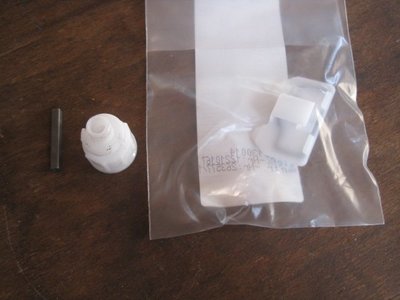

ahoi, ich hab mir das Teil mal besorgt, bzw bestellt, weil meine lokale Benz-Niederlassung über Tage nicht ans Telefon ging. Hab das auch gleich 2x bestellt, falls irgendwann nicht mehr lieferbar. Naja, was soll ich sagen. ich habe 2 verschiedene Teile bekommen, mit gleicher Nummer auf der Tüte... :wack:
Passen tun leider beide nicht... das eine ist immerhin ein Adapter von Tachowelle mit Bajonetverschluss auf großes Gewinde. das andere irgendein für mich völig unbrauchbares Plasteteil... Na, ich werde den Händler wohl nochmal kontaktieren... Pro Adapter übrigens ~24,-€
Gibt es auch einen Adapter von kleines Gewinde an der Tachowelle auf großes Gewinde am Tacho? Oder hat das der Händler einfach komplett verhauen?

Es gibt das von mir erwähnte Adapter Tachowelle auf Tacho mit kleiner Vierkant/kleines Außengewinde auf großer Vierkant/großes Innengewinde (MB-Nr. A 000 542 24 47).
Und es gibt noch ein Adapter Tachowelle auf Tacho großer Vierkant/großes Außengewinde auf kleiner Vierkant/Bajonett (Mb-Nr. A 000 542 13 47).
Beide Adapter stammen von Kienzle.
Andere Adapter kenne ich nicht. Bei mir hat's damals gepaßt.
