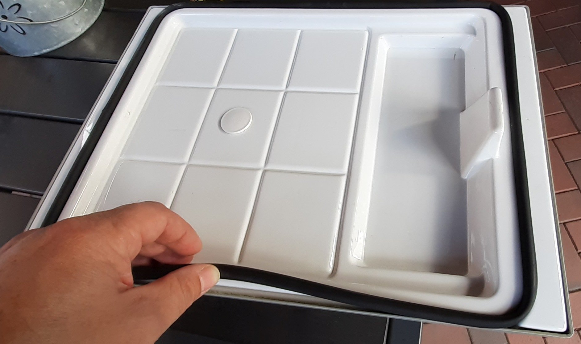

Der Deckel meiner Kompressorbox lässt sich nicht mehr geschmeidig schließen. Die Deckeldichtung sitzt an den Längsseiten nicht mehr richtig fest, neigt sich nach außen und verklemmt sich dann außen am Kühlboxgehäuse.
Hatte das schon mal jemand erfolgreich behoben?
Letztendlich soll die Dichtung sich auf der Oberfläche der Box dichtend auflegen, tut sie auch.
Meine bieherige Idee: Dichtung mit Sekundenkleber in der Nute innen fixieren, dann mit Gummipflegestift einstreichen.
mfg Udo

ich würde statt Sekundenkleber, lieber Teroson Profilgummikleber verwenden.
Beim Einstreichen musst du zwar etwas aufpassen, dass du keine Sauerei veranstaltest, da das Zeug ein bisschen wie Honig ist, dafür hält das super.
Am besten pinselt man es.
Der Profilgummikleber ist wesentlich elastischer, was der Haltbarkeit des Gummis entgegenkommen wird.
Edit:
Statt Gummipflegestift lieber Talkum.
In diesen Gummipflegestiften ist oft eine Art Glycerin enthalten. Das macht den Gummi eigentlich noch klebriger.

Wenn die Dichtung eine Gummidichtung ist, kannst Du sie mit einer hochkonzentrierten Spülmittellösung regenerieren. Dazu stopfst Du sie in eine Thermoskanne und füllst das warme Spülmittel (max 50°C) ein. Das ganze für einen Tag zur Seite legen. Dann sollte sie nicht nur ihre Form zurück haben, sondern auch wieder ohne Klebehilfe in der Nut halten.

Chris hat den entscheidenden Tip gegeben - Danke dafür.
Bin mit der Kleinsten Lösung angefangen: etwas Talkum auf ein Papiertaschentuch, damit die Dichtung eingestrichen - Fertich und gut
