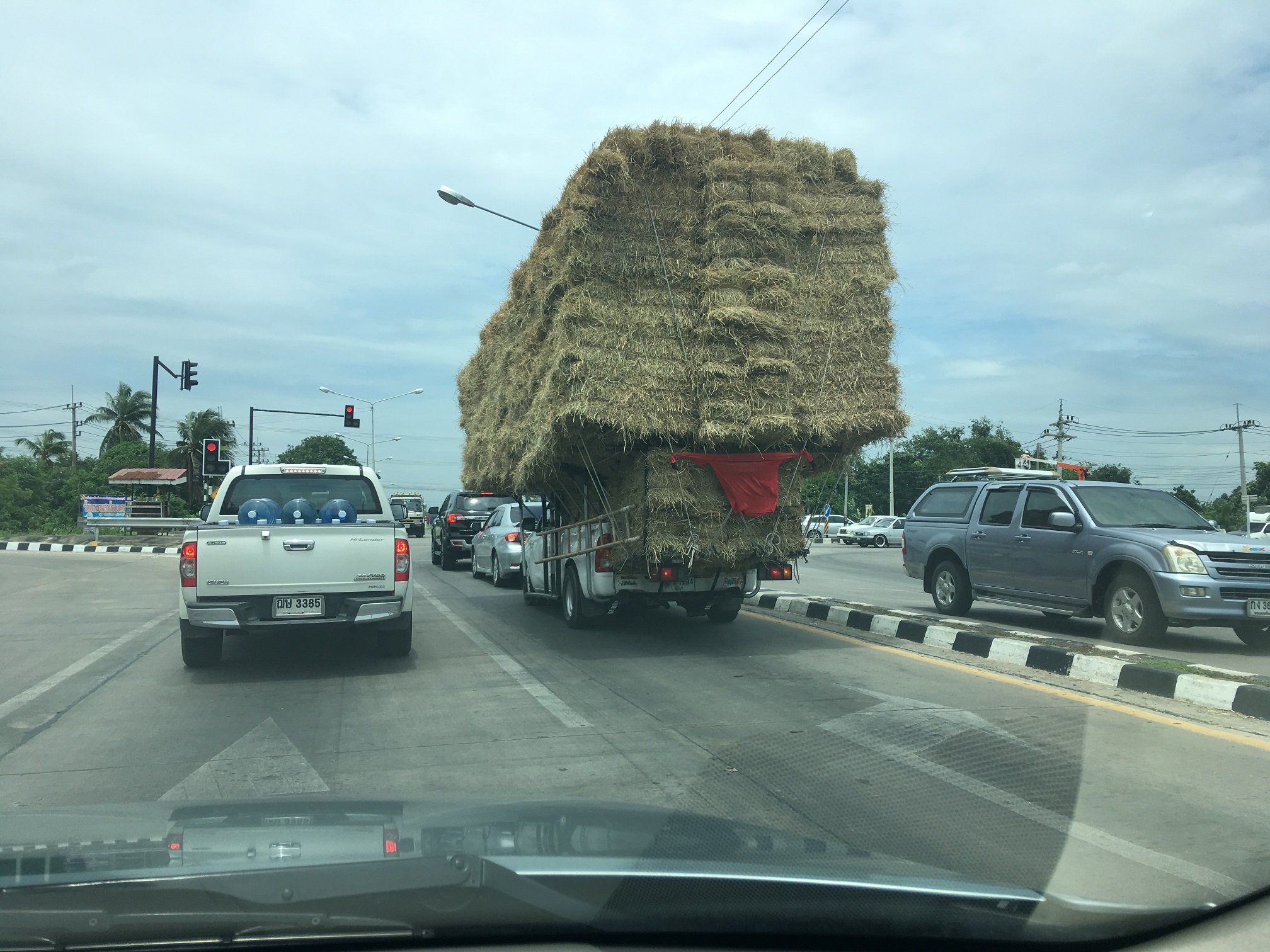

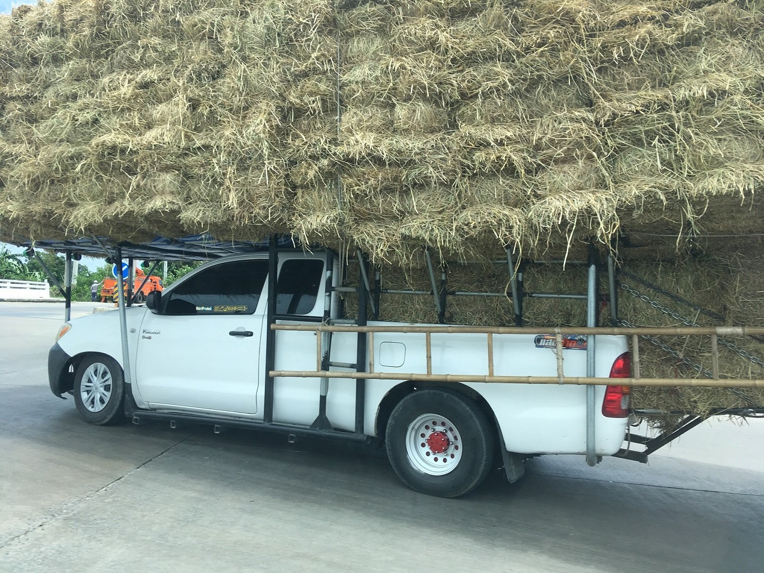

#29 Beitrag von MACK » 2020-08-06 5:00:21
Das soll dann so aussehen ?
Also Hilux und D-Max seh ich viele. Halten beide richtig was aus und lassen sich tunen..
Toyotateile gibts wie Sand am Meer bei mir meist zu günstigen Preisen vom 2. Hersteller. (Alles außer China).
Dann mit 3l Dieselmaschine und alles wird gut. Der 2,7l Bentiner im Hilux braucht ca. 11-12l/100km, der Diesel 5-7
