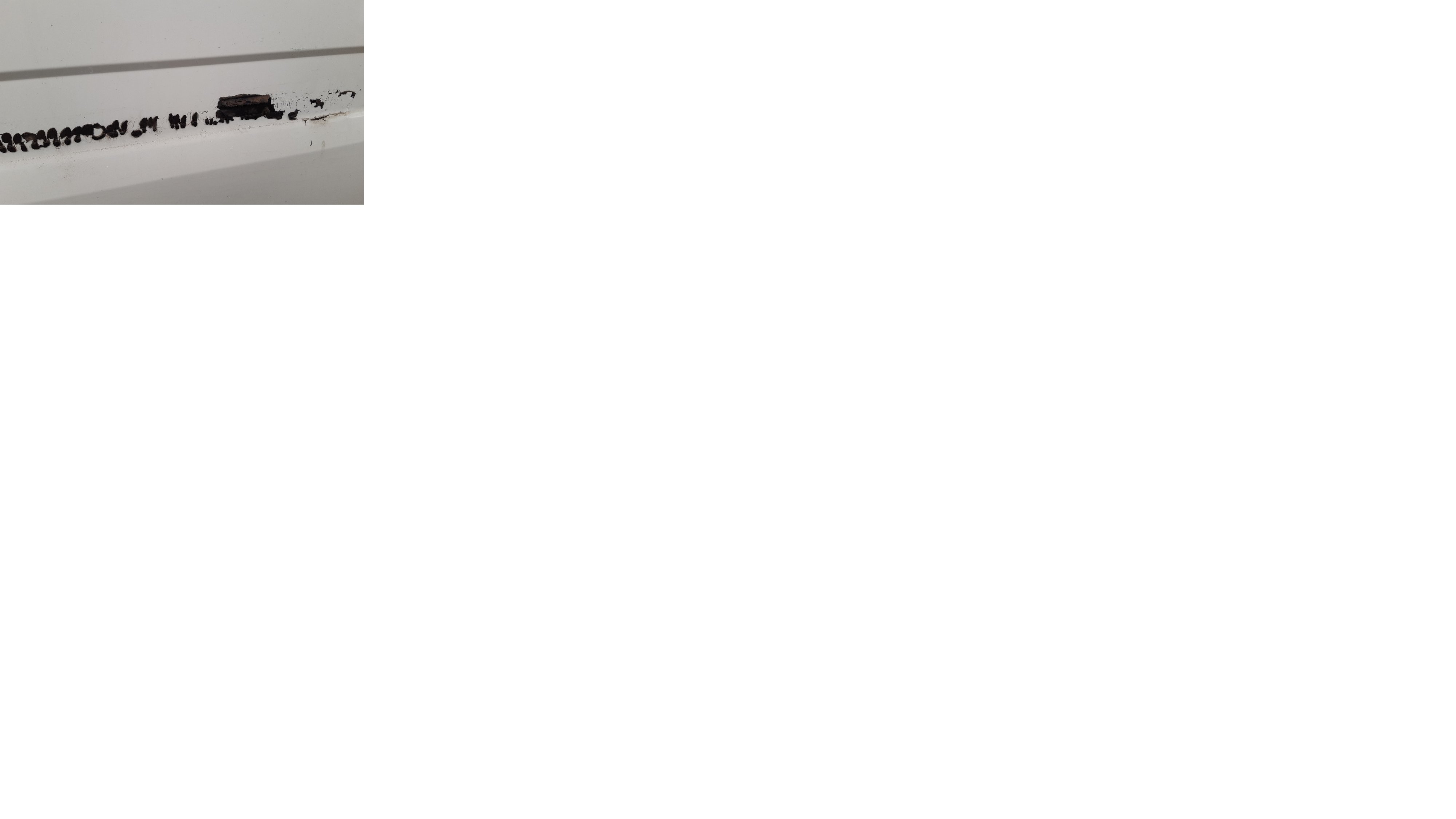

Sikaflex entfernen
... wie bekommt Sikaflex vom Fahrzeug. Am liebsten so, dass der Lack dort bleibt, wo er hingehoert.

Mit Sika-Entferner von Sika.

Danke! Alles etwas schwer zu bekommen in Tadschikistan. Aceton koennte gehen.

Re: Sikaflex entfernen
Sers..
"Schieb" das Sika zunächst mal so weit wie möglich zusammen/weg.. Mit einem Kunststoffspachtel oder Plexiglas oder so..
Wenn die Schicht dann dünn ist hast ne gute Chance mit Aceton/Waschbenzin.. Alles nicht optimal, aber wenn die Mittel eingeschränkt und Amazon nicht verfügbar ist..
Also wenn du Angst um deinen Lack hast, dann lieber auf keinen Fall Aceton.
Ich würde es mit einem scharfen Stechbeitel und etwas Gefühl versuchen, das müsste eigentlich gut gehen.
war das Sika absicht an dieser Stelle oder ein "Unfall"?
Wenn Unfall dann ist die Stelle nicht für Sika vorbereitet!?!
Mit nem Cuttermesser möglichst viel abschälen, Rest dann mit den Fingern runterrubbeln
Dauert allerdings etwas, Sonne bzw etwas warm machen kann auch helfen.
erst mechanisch und dann mit Waerme funktionierte gut. Das Ergebnis reicht, um neu wieder aufzubauen
mit dem Föhn anföhnen und abpuhlen, den rest mit Waschbenzin wegnehmen
immer ein Tuch mit benzin gertänkt halten und ein zweites trockenes Tuch gleich zum nachwischen.
Das geht am besten. Acteon schmiert richtig.
Nach Abschluss sofort mit Isopropanol oder Spiritus die Benzinschmiere wegnehmen.
Habe bei mir das alte Sikaflex mit dem Sonax-Teerentferner weggekriegt.
Ganz wenig Teerentferner auf einen Stofflappen sprühen und das alte Sikaflex damit betupfen.
Einen Augenblick warten und man kann das nun spröde trockene Sikaflex mit der Spachtel oder der Hand (Nitrilhandschuhe) abmachen.
Mit einem Folienradierer habe ich gute Erfahrungen gemacht
