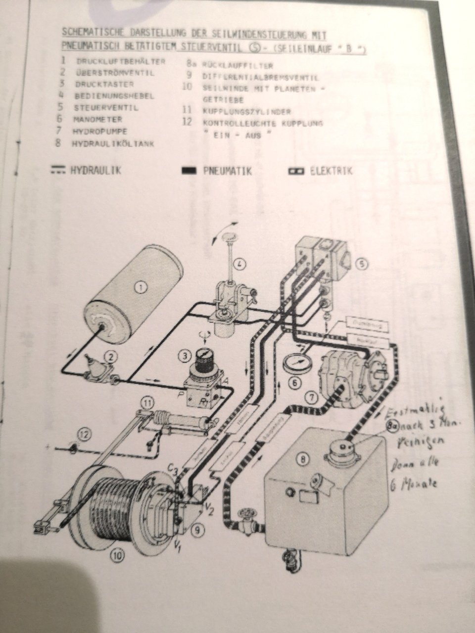

Hallo, es kommt vor, dass der Luftzylinder am Hydraulik-Steuerschieber durch Schmutz oder Rost nicht mehr den vollen Weg zurück legt. Das kannst du testen indem du unter dem Wagen liegst und den Steuerschieber von Hand betätigst.Eisbaer hat geschrieben: ↑2020-02-16 10:20:11Hallo,

Klingt, als ob die Lastbremse nicht vollständig löst.

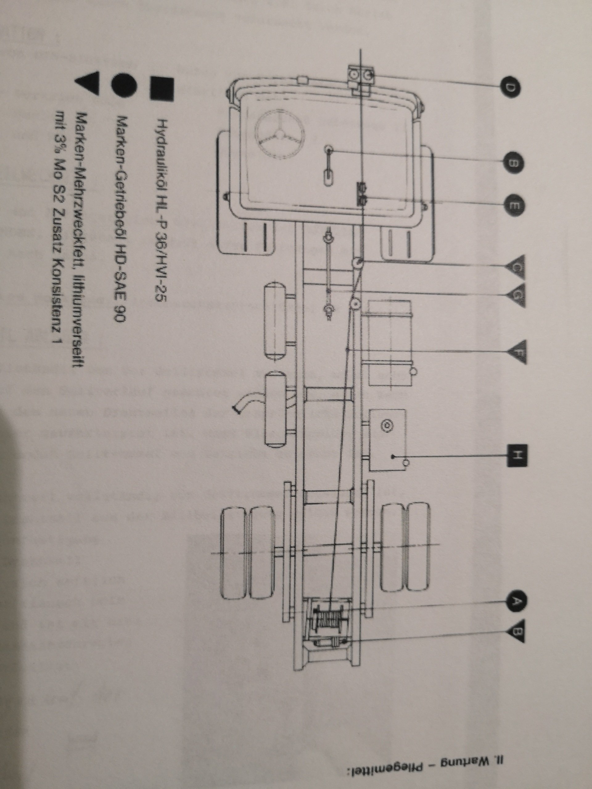

Der Filter im Windentank ist ein besseres Teesieb, der braucht nicht gewechselt zu werden.
Die Winde selbst ist mit Getriebeöl geschmiert (ca. 1,6l). Laut Wartungsplan ist das jährlich zu wechseln.
Hydrauliksystem ist selbstentlüftend.

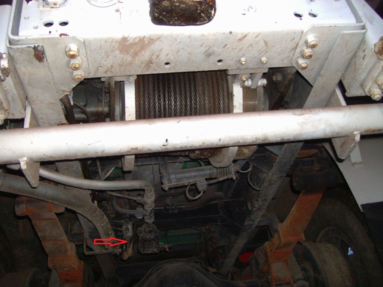

Wenn du dich unter das Auto legst sollte alles gut erkennbar sein. Bei meinem 130D7 ist die Winde vor der Hecktraverse montiert. Bei dir vermutlich auch? Der Steuerschieber ist von unten gut erkennbar. Er hat einen Handhebel zur Bedienung ohne Druckluft.
Natürlich ist das nicht zum regulären Betrieb bedacht, da sollte man sich nicht unter den Wagen legen...
Die Seilbremse lässt sich nicht mit einem mechanischen Not-Handhebel bedienen. Ob die richtig aufmacht merkst du beim Ausrollen des Seils.

Re: Rotzler Winde
Der Handhebel für den Notbetrieb ist im Bild rot markiert. Ich gehe davon aus, dass das bei deiner Winde gleich oder zumindest ähnlich aussieht.
Grüße, Andreas
