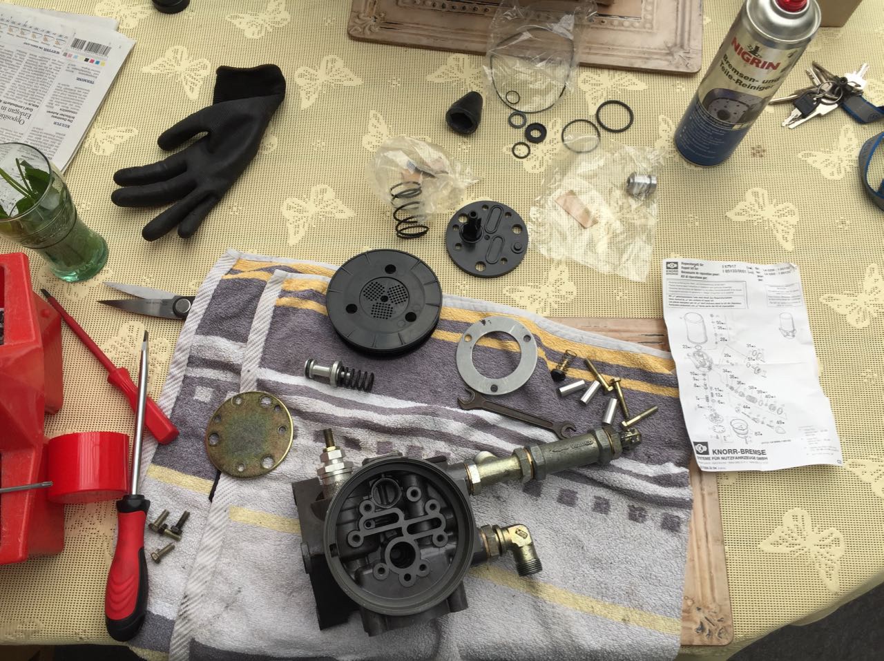

in meiner vorigen Frage habe ich ja schon von meinem „Eier-Problem“ berichtet. Das zweite Problem, was mir bei meiner erstmaligen Probefahrt mit meinem 1113 Feuerwehr-Kurzhauber aufgefallen ist, ist der Luftdruck. „Eigentlich“ war mit dem Luftdruck stets alles okay, soll heissen beide Kreisläufe haben sich stets anständig gefüllt und haben mehr oder weniger bei 7,5 Bar Luftdruck abgeblasen. Das Unschöne war der enorme Luftverlust – beide Kreisläufe waren stets nach nur einer Nacht komplett leer. Habe zunächst einige Dichtungen getauscht, war aber mehr oder weniger erfolglos (mit anderen Worten: es war alles wie vorher).
Nun habe ich nichts anderes gemacht als einen originalen Knorr-Repsatz in den Lufttrockner eingebaut. Teil für Teil getauscht, und es ist auch nichts übrig geblieben. Seitdem bläst der LKW nicht mehr bei 7,5 Bar ab (dieses Pfffff-Geräusch gibt es gar nicht mehr) und bei meiner ersten Ausfahrt letzte Woche ist der Luftdruck dann auf 10 Bar hochgegangen, hat sich dann bei gut 9,5 Bar eingependelt (aber wie gesagt, abgeblasen hat da gar nix mehr). Wie kann das sein? Welches Bauteil im Luftsystem ist eigentlich für das Abblasen (dieses Pfff-Geräusch) zuständig und kann das jetzt was mit meinem grunderneuerten Lufttrockner zu tun haben?

Knorr Luftrockner von innen

Du schreibst nicht, ob Du einen reinen Luftrockner hast oder eine APU - aus dem Puzzle kann ich das nicht erkennen. An sich ist für die Druckregelung der Druckregler zuständig, der sich zwischen Kompressor und Lufttrockner befindet. Bei ner APU sind die Bauteile zusammengefasst. Je nach Variante liegt es also entweder am Druckregler oder am überholten Trockner ;)

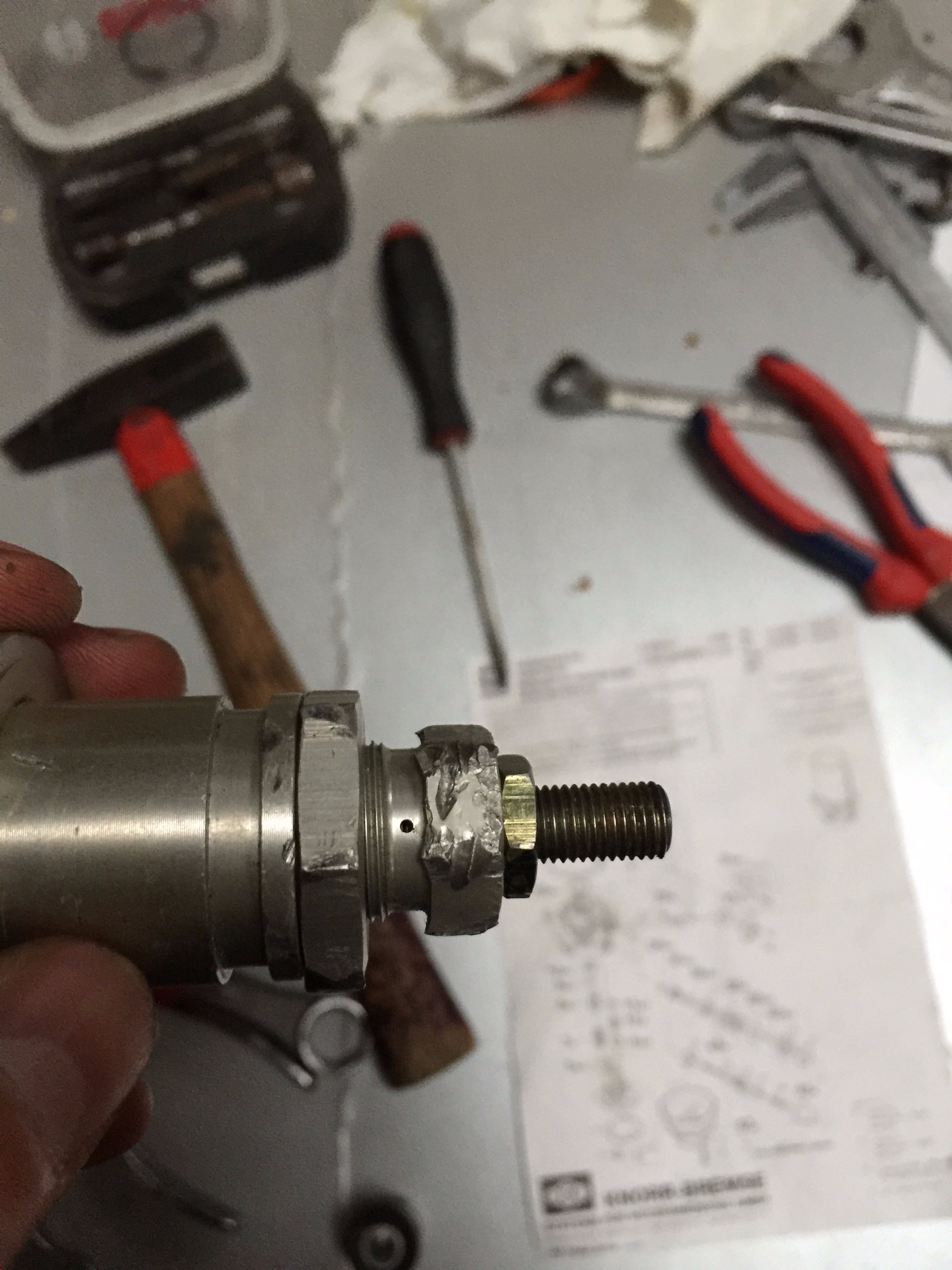

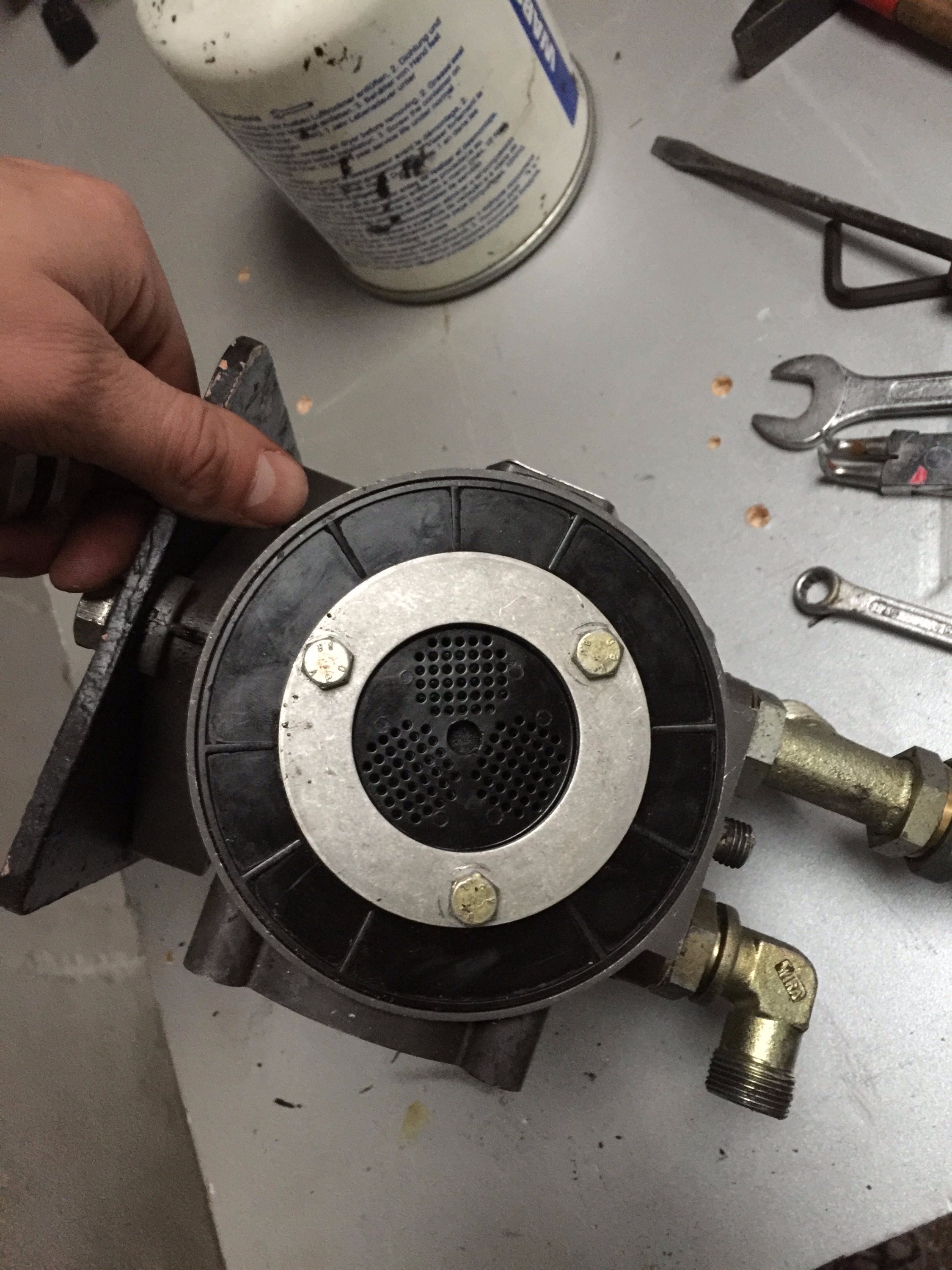

Seit meinem letzten Beitrag hierzu (im August :eek: ) stand mein LKW nur in der Garage und ich war mitm Rucksack unterwegs. Jetzt heisst es wieder „Weiterschrauben“, und das Thema Lufttrockner lässt mich leider nicht los (ja ich weiss, hätte ich das Teil mal besser nie angefasst. Ist jetzt aber leider zu spät). Wie oben schon besprochen habe ich einen Knorr Lufttrockner LA6200 mit eingebautem Druckregler (zwei in sich verschraubte Schrauben für Ein- und Abschaltdruck). Der Abschaltdruck wird so eingestellt, dass man den LKW auf die 7,3 bar Betriebsdruck „aufpumpt“, und dann die innere der zwei Schrauben soweit wieder rausdreht, bis der Druckregler abbläst. Das Problem: es bläst nicht unten aus dem Schalldämpfer raus (dem schwarzen Teil). An den Verstellschrauben ist eine kleine Bohrung, dort bläst es raus (siehe Bild, dieses kleine Mini-Loch, wo ich leider mit der Schraube etwas rumgewürgt habe). Der LA6200 ist (laut Knorr) grundsätzlich für einen Druck von 8,1bar gemacht. Gemäß Manometer im Cockpit liegt der Betriebsdruck meines 1113 bei 7,3 bar. Genau dort war der Betriebsdruck auch, bevor ich den RepSatz eingebaut habe. Allerdings: auch wenn ich die Regelschraube weiter reindrehe (und der Druck dann sogar auf über 9 bar hochgeht), und ich dann die Verstellschraube wieder rausdrehe bis der Regler abbläst, bläst es ebenso ausschließlich aus der kleinen Bohrung und nicht unten heraus.
Ich war damit bei Mercedes und der Meister sagte: „Das Teil ist kaputt und muss neu“. Im Anschluss habe ich sicherlich zusammengenommen fast zwei Stunden mit dem (richtig netten) NFZ Kundendienst von Knorr gesprochen. Deren Aussage war: so schnell geht da nichts kaputt. Ich habe den ganzen Lufttrockner noch einmal raus- und auseinandergebaut. Alle Dichtungen und Federn sind völlig in Ordnung, und wenn einmal alles raus ist wüsste ich auch nicht, was am Gehäuse kaputt gehen könnte. Plus: falsch zusammenbauen kann man es in meinen Augen auch nicht, dafür ist das Teil zu simpel aufgebaut (mit anderen Worten: ich bin sicher, dass es richtig zusammengebaut ist). Wie dem auch sei: auch nach dem zweiten Zusammenbau bläst es immer noch ausschließlich durch die kleine Bohrung. Bei der Firma Knorr wusste leider keiner mehr, warum der Druckregler diese kleine Bohrung hat, bzw. was verkehrt sein muss, damit es durch eben diese Bohrung und nicht unten abbläst. Ich hätte mir vorstellen können, dass die neue Feder irgendwie zu hart ist (leider habe ich die alte nicht mehr um mal zu wechseln). Nur: auch bei über 9 bar bläst der Regler nicht unten ab, und irgendwann müsste auch die neue Feder ja mal nachgeben.
Kann einer helfen, bzw. hatte dieses Problem schon einmal?

Bist du sicher, dass das die Einstellschraube für "Normalbetrieb " ist und nicht die für Überlast? Bei Kompressoren die ich schon hatte, war immer extern ein Überlastventil welches exakt über so ne Bohrung ins Freie pustet wenn das Normregelventil hängt. Auf dem einem Bild gibts doch noch so ne Regelschraube die direkt am Gehäuse endet. Schätze die regelt den Normaldruck und das Teil mit dem Löchlein ist dann die 2te (Überlast)Sicherung die du nun unter die Normalduckeinstellung gedreht hast = es pffft aus der Sicherung statt aus dem Dämpfer über die richtige Regelung. Also Sicherung etwas rein/höherdrehen und Regelventil etwas im Druck senken, dann sollte das passen.
Viel Erfolg andi

Alex Hamburg hat geschrieben:
2018-12-26 19:49:16
Welche Nummern in der Zeichnung haben die Regelschraube und Verstellschraube an denen du rumdrehst?
der Kolben bzw das Gehäuse muß auf der Rückseite atmosphärisch belüftet sein. Wenn da Luft austritt, ist irgendetwas defekt bzw undicht.
Wenn z.B. der Abblaskanal verstopft ist, drückt die Luft ins Gehäuse zurück und kann eventuell nur an dieser Stelle entweichen.
Ich kenne den Trockner nicht, aus dem Bild könnte mir aber vorstellen, dass mit dem einstellbaren Ventil der Gegendruck vom Arbeitskolben eingestellt wird, bis wann regeneriert wird und ab wann das Regenerationsventil schließt.
