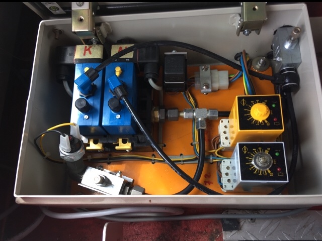

Beim ausräumen unserer MB 1222 AF Doka sind wir auf das auf dem Bild gezeigte weiße Kästchen gestoßen.
Es führt eine Druckluftleitung rein und einige Kabel. Die Druckluftleitung kommt von einer art Druckminderer hinterm Fahrersitz.
Hat jemand eine Idee was das sein könnte?

zwei Ventile, zwei Timer zu unterschiedlichen Zeiten
hausgemachtes Servicemodul Luftversorgung zum Luftsitz?

Steuerung Drucklufthörner??!!

Versorgung des Folgetonhorns weil der Kompressor dafür kaputt war (und Kamerad Martin recht teuer ist)? Wo gehen die Luftschläuche den hin?

Luftsitze hat er keine. An eine Steuerung für das Martinshorn dachte ich auch.
Wir sind gerade noch innen am abbauen, morgen will ich die Kabine kippen, dann sollte ich sehen wo die Leitungen hin führen. Nach innen geht keine und da der Dachhimmel schon raus ist konnten wir sehen das da auch nichts war.

Was haltet ihr von der Steuerung für die Pumpe von Hinten.
K - steht für Kupplung
Und N - für Nebenantrieb
Gruß Frank
Gruß Frank
Re: Was ist das? (Feuerwehrtechnik)
Gefällt mirGrizzly-Frank hat geschrieben: ↑2019-07-19 19:55:34Was haltet ihr von der Steuerung für die Pumpe von Hinten.
Gruß Frank
Und die beiden „Regler“ steuern wie lange die Schaltung aktiv ist, bzw die Kupplung gedrückt bleibt oder so?

Ja so war's bei mir auch verbaut, hinter der Fronthaube befindet sich der Zylinder für die Kuplungsbetätigung der kannsoliver hat geschrieben: ↑2019-07-19 22:32:03Gefällt mirGrizzly-Frank hat geschrieben: ↑2019-07-19 19:55:34Was haltet ihr von der Steuerung für die Pumpe von Hinten.

Auch zurück gebaut werden erkennt Mann am Luftanschluss.
Der Nebenantrieb wird nur über die Druckluft abgeschaltet.

Ja Pumpe ist Richtig erst wird immer ein Paar Sekunden die Kupplung betätigt und dann der Nebenantrieb eingekuppelt!

tippe auch auf die automatisierte Nebenabtriebsschaltung für die Pumpe. Bei Einschalten wird erst die Kupplung pneumatisch betätigt, dann der Nebenabtrieb über einen weiteren Pneumatikzylinder eingelegt und schließlich die Kupplung wieder eingerückt. In gleicher Reihenfolge beim abschalten.

Versorgt werden die Komponenten durch eine Art Manaometer.
Ich würde das Manometer schließen, fals das möglich ist und das "Kästchen" samt Inhalt demontieren. Die Leitungen die zum Kupplungsgeber und zum Nebenantrieb gehen würde ich einfach nur abklemmen, diese aber nicht entfernen, vielleicht sind diese nochmal nützlich.
Spricht was dagegen die Leitungen unter der Kabine zu belassen?
Evtl. kann man später noch Sitze über das Manometer mit Luft versorgen.
Was denkt ihr?
