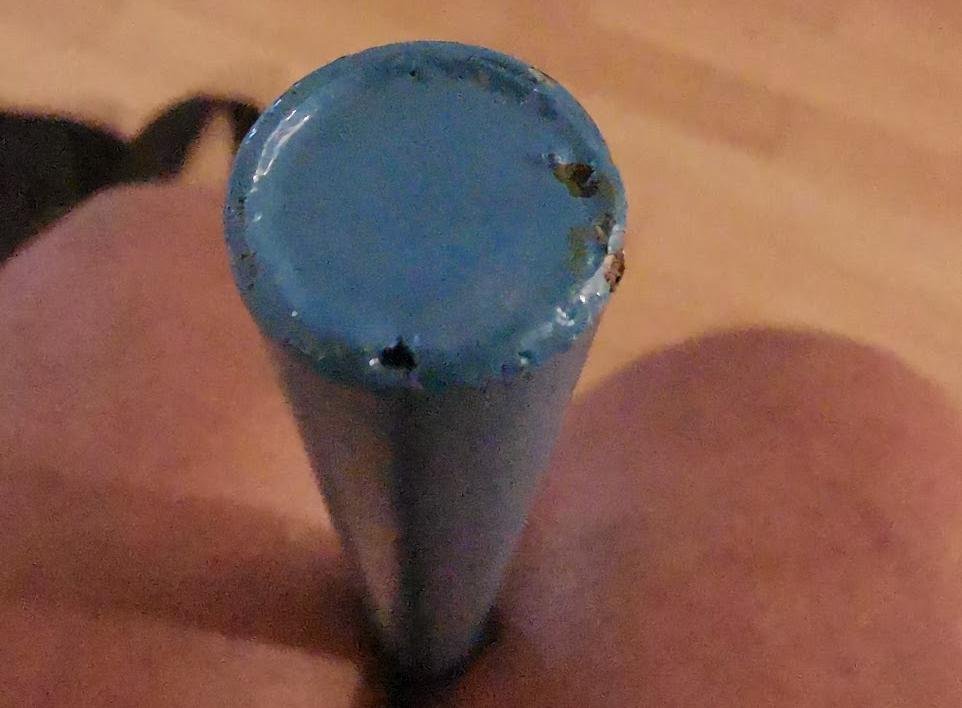

SO, hab mir den genannten Abrichter bestellt. Jetzt rätsle ich, wie der zu benutzen ist. Ich habe da einen blau lackierten Zylinder mit Holzgriff an einem Ende bekommen. Es scheint ein verschlossenes Metallrohr mit Inhalt zu sein. Einen Öffnungsmechanismus kann ich nicht erkennen. Also einfach das Ende gegenüber des Holzgriffs an die Schleifscheibe halten oder was?
Re: Schleifscheibenabrichter
#6 Beitrag von OliverM » 2019-07-10 19:11:52
Bernhard G. hat geschrieben:
2019-07-10 19:01:54
Genau so muss das . Es ist allerdings äußerst hilfreich wenn du die Schleifscheibe dabei laufen lässt, denn sonst ist der Effekt eher übersichtlich .

Naja, das Teil sieht halt nicht so aus, wie ich mir so einen Schleifscheibenabrichter vorgestellt habe.Daher bin ich mir ob der Anwendung unsicher.
Sieht nach lackiertem Metallrohr aus, das verschlossen ist:
Daß da was drin ist, sieht man, wenn man den Holzgriff abzieht. Der sitzt nicht sonderlich fest und er ging ab, als ich kräftig dran gezogen habe, da ich zunächst dachte, daß der blaue Zylinder ein Köcher für den Abrichter ist. Scheint aber nicht so zu sein.

#12 Beitrag von Jimmy » 2019-07-11 21:13:45
Wenn du das Teil, an die laufende Schleifscheibe drückst und je nach Breite der Scheibe etwas seitlich hin und her schiebst, wirst du schon sehen was passiert.
Es gibt auf jeden fall Staub.
Gruß Jimmy

#14 Beitrag von Bernhard G. » 2019-07-11 21:31:17
Ja, das Teil hab ich auch bestellt:
https://www.zoro.de/schleifscheiben-abr ... -z00056789
Gekommen ist das, was ich photografiert habe.

#15 Beitrag von visual » 2019-07-11 23:41:09
vielleicht einfach falsch rum montiert worden?

#17 Beitrag von ph » 2019-07-12 7:00:58
Hallo Bernhard,
meiner schaut auch so aus, einfach benutzen das Ding.
Am Griff halten und das andere Ende auf die laufende SCheibe drücken.
Das Rohr samt Inhalt schleift sich ab und die Scheibe wird gaaanz prima.
Viel Erfolg und ein schönes Wochenende,
Ralph.

Hallo Ralf,
wie funktioniert das Ding eigentlich? Da steht laut dem Bild etwas von den Siliziumcarbid-Kern aus dem Rohr raus. Was ist, wenn das kleine Stückchen bis zum Rohr abgeschliffen ist? Ist dann der Abrichter verbraucht?

Hallo Bernhard,
das Rohr hält den eigendlichen Abrichter fest.Und das Rohr isz bis zum Ende mit Siliziumcarbid gefüllt.Das Aussenrohr hält den Siliziumcarbid-Kern da er sonst bricht..Und das Rohr wird mit abgeschliffen.
