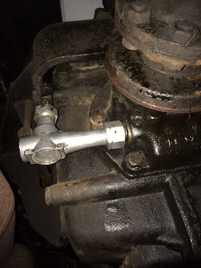

Mittwoch Dekra, Umschlüsselung zum WoMo...Zweiter Besuch.
Der Prüfer will eine Bestätigung der Winkelgetriebeumrüstung für den Tachoantrieb mit den größeren Einzelreifen...
Ihr kennt das Thema.
Sicher- viele haben vor mir hierüber und mit dem alten Magirus Mercur geschrieben und alle eine Lösung gefunden.
Nur:
Ich hab erst versucht, mein Winkelgetriebe umbauen zu lassen. 4 große LKW Betriebe im weiteren Umkreis haben erst gesagt“ Geht klar“ ...dann nach Ansicht des Objektes“- Au nee, die Teile haben wir alle weg geworfen! o- Ton.
Eine Firma im Süden von D war bereit ein neues mit der korrekten Übersetzung zu fertigen....fast vierstellig.
Ein altes gebraucht erworbenes Getriebe mit fast der richtigen- zum Glück etwas „ zu schnellen“ Überstzung passte nicht.Ist wohl von nem MAM. Who Knows.
What to do? Beschriften des Tachoglas will der Prüfer nicht akzeptieren, die größeren Räder aber wohl.
Nun- die feine Uhrmacherfeile , das Lösen der Verteilergetriebeaufhängung und ein paar kleinere Maßnahmen - seht selbst-
Tachowelle geht auf n Hauch an der VTG Halterung vorbei. Anschrauben war bischen diffizil:-)
Schöner Moment.
Geht doch.

Das hat schon vor 50 Jahren jemand so geplant würde ich mal sagen. Sitzt ja perfekt und Fummelei ist beim Lkw vieles :D :D
