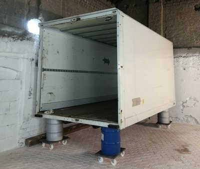

Be the way: habe gerade Möbel-Roller in der Größe 600 x 400mm und Tragkraft 500 kg besorgt. Jetzt stehen die Fässer zumindest in besserer Position zu den Rollen.
VG Marco
VG Marco
Re: Ölfass - Tragfähigkeit
Es ist vergleichsweise schwierig, den Koffer ohne Verkanten auf den Fässern aufzusetzen, weil man dazu den Koffer an allen vier Ecken gleichzeitig und parallel absenken müsste. Das ist ohne 10 Mann oder Stapler aber schwierig und war bei uns zeitweise kritisch.
Das Bewegen auf einem Hallenboden mit Verbundsteinpflaster geht so lala. Problem sind Niveauunterschiede im Boden der alten Halle, dann folgen drei Fässer, eins bleibt stehen. Verkanten war beim langsamen Schieben aber kein Problem.
Zwischenlagern und vorsichtiges Verschieben eines Koffers mit bis zu einer Tonne ok, wenn die Möglichkeit besteht, den Koffer sauber abzusetzen . Eine langfristige Lösung zum Arbeiten ist es nicht, insbesondere dann, wenn der Koffer durch den Ausbau immer schwerer wird.
VG Marco

Ich hatte vier Europalettenstapel neben dem LAK und jeweils einen dicken Balken quer (immer über dem Bereich wo die „Mittelklötzer“ sind) - hat gut funktioniert. Konnte ich dann auch so Stück für Stück hochbauen, dass ich mit dem LKW drunter rein oder raus fahren konnte (natürlich rückwärts).
Zum rangieren hab ich unter jeweils eine Palette 4 Rollen geschraubt, die sind dann auch weit genug auseinander und der weg bis zum Boden waren dann auch nur 30 cm (also beim Rangieren statt eines Stapel jeweils nur eine Palette mit Rollen).
Bei deiner Konstruktion hätte ich Angst, dass eine Rolle wegbricht und dann die ganze Fuhre umkippt. Die 500 kg gelten nur bei flächig eingebrachter Last auf dem ganzen Brettchen...
Gruß, Marcel

Ölfässer... absolutes NO GO.
Einfach einige 1/2 Paletten besorgen, die kann man auch günstig leihen. Aber Ölfass auf Rollen oder ohne... wäre nicht meins. Wenn die voll mit Beton sind, werden die halten, aber leer...

Mal langsam, ob die halten oder nicht liegt im Auge des Benutzers ??
Na aber ich hätte wenigstens Spanngurte um Fässer und Rollbretter gemacht, das die wenigstens steif miteinander verbunden sind.
So ist das ein Lotteriespiel.
(und erinnert an ein Kartenhaus...)
BTW - ich hatte unseren Stahlkoffer (zwar kurz, aber sicherlich auch ne Tonne schwer - und da wurde heftig dran gezerrt beim Umbau / Schweissen / Kloppen und machen und tun) auf selbstgebauten Zimmermannsböcken in groß (also höher und breiter, fette Bälkchen genommen)
Das hält wenigstens. Ausserdem ist Holz geduldig
Verschoben - aber höchstens nen Meter - dann mit Hebeln und Stockwinde, Stück für Stück
Aber jeder wie er mag

Ich werde definitiv nichts an dem Koffer machen, solange er auf diesen Fässern steht. Das ist völlig ausgeschlossen, das würde allen meinen Instinkten zuwiderlaufen nach der Aktion gestern Abend. Bin trotzdem ganz zufrieden, denn letztlich habe ich den Koffer übers Wochenende aus 400 km Entfernung abgeholt und mit der Muskelkraft von vier Männern in der Halle abgestellt.
