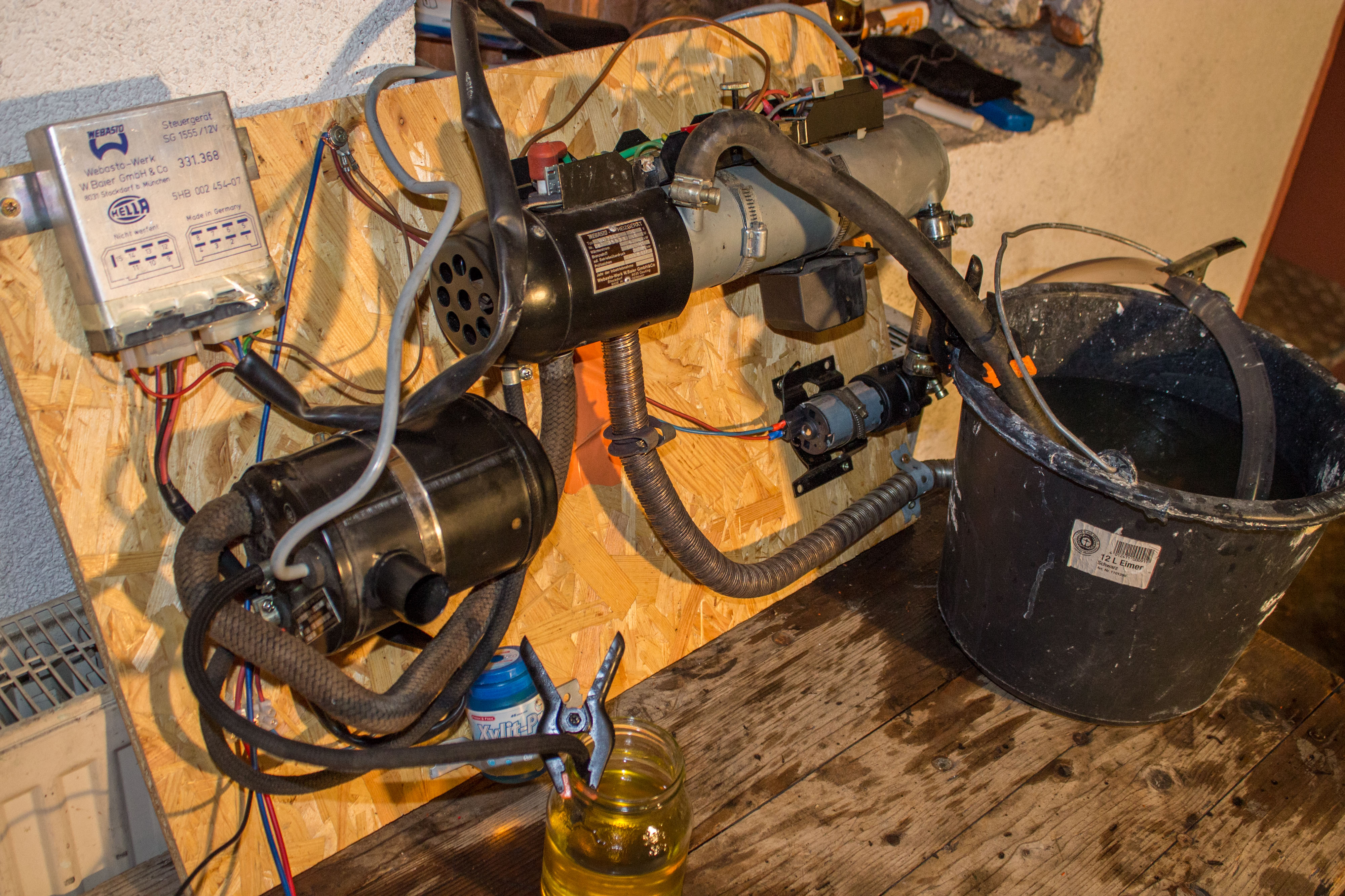

Hallo Zusammen,
in dieser kalten Jahreszeit soll es natürlich nicht nur ich warm haben, sondern auch der kleine Hanomag. Und da er einerseits bei -20 Grad nur widerwillig anspringt ( http://vimeo.com/36705398 ), ich andererseits noch eine (bzw. 2) alte Wasserstandheizung Webasto WO2352 rumliegen habe, stand fest, dass ich die da einbauen werde.
Platz wäre im Motorraum am Beifahrerkotflügel, denn ich hatte die große Gleichstromlichtmaschine durch eine kleinere ersetzt und somit war auch der Reglerkasten überflüssig, was Platz für die Standheizung geschaffen hat.
Doch vor dem Einbau wollte ich sie erst mal probelaufen lassen, denn sie war aus einem alten 407er Arzttruppwagen und auch wenn sie wie neu aussieht, wusste ich nicht, ob sie auch laufen würde.
Nachdem ich 2 Tage lang über Plänen und Internetseiten (vielen Dank an: http://www.hehlhans.de/staheiz.htm ) gegrübelt hatte, denn mit Strom und Schaltplänen habe ich es nämlich gar nicht so, war es so weit, dass ich irgendwie durchblickte. Als dann gestern auch noch die Umwälzpumpe kam, konnte ich einen Versuch starten.
Ich schraubte die ganzen Komponenten auf ein Holzbrett und verkabelte das Zeug untereinander und mit einer Autobatterie. Den Pumpen-Wasser-Ansaugschlauch hängte ich in einen Eimer, den Auslass der Heizung auch, damit das einen schönen Wasserkreislauf gibt (natürlich war Wasser im Eimer).

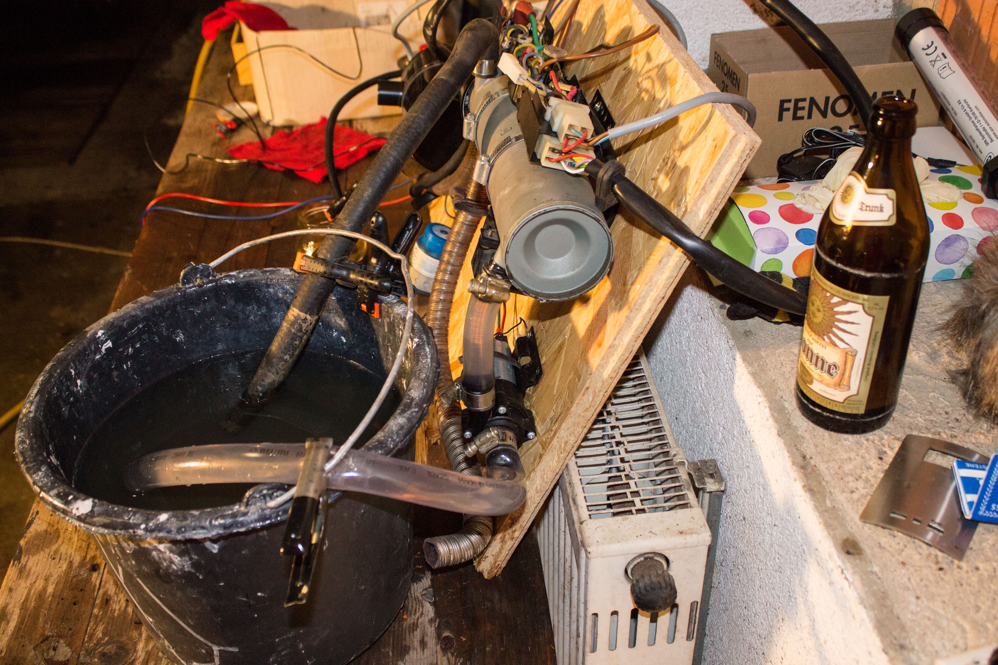

1. Versuch: Einschalten – Vorglühen – NIX
Ich stellte fest, dass die nicht zündet und brennt, also vielleicht keinen Diesel bekommt. Und tatsächlich, der alte Dieselschlauch war porös, sie zog Luft … neuen hingehängt.
2. Versuch: Einschalten – Vorglühen – Zünden – Brennen – NIX
Nach einer immensen Rauchentwicklung, Aussetzern und Verpuffungen lief die Heizung nach ein paar Minuten gleichmäßig. Schön!
Aber wieso pumpt die kein Wasser? So ein Sch…!
Tja, ich dachte, die Pumpe zieht sich ihr Wasser aus dem Kübel selbst, doch die dachte nicht daran. Also holte ich schnell den Gartenschlauch aus dem Keller um die Pumpe und die Heizung zwangszuernähren. Doch das klappte auch nicht so recht, außer heftigen Dampfwolken erreichte ich nichts.
Und dann schaltete sich die Heizung ab, anscheinend war es ihr zu warm geworden – verständlich. Mir war es mittlerweile auch gut warm!
Ich habe dann die Pumpe und die Heizung komplett mit Wasser gefüllt, die Pumpe kurzgeschlossen und die letzten Luftblasen rausgespült.
3. Versuch: Einschalten – Vorglühen – NIX
Ja was hat sie denn jetzt? Gebläse und Dieselpumpe laufen nicht. Zünden und brennen tut sich auch nicht. Und die Wasserpumpe geht auch nicht. Mist!
Vielleicht ist ja beim letzten Versuch was durchgebrannt als sie kein Wasser bekam? Irgendwo hatte ich mal was von so einem Teil gelesen, dass nicht mehr zu bekommen sei, aber ohne das es nicht geht. Da ich ja noch eine zweite Heizung hatte, habe ich mir die mal angeschaut und einen kleinen Stecker entdeckt, der sich ganz einfach austauschen lässt. Hmm – Versuch macht kluch – ausprobieren!
4. Versuch: Einschalten – Vorglühen – Zünden – Brennen – Pumpen – WARMES WASSER!!!

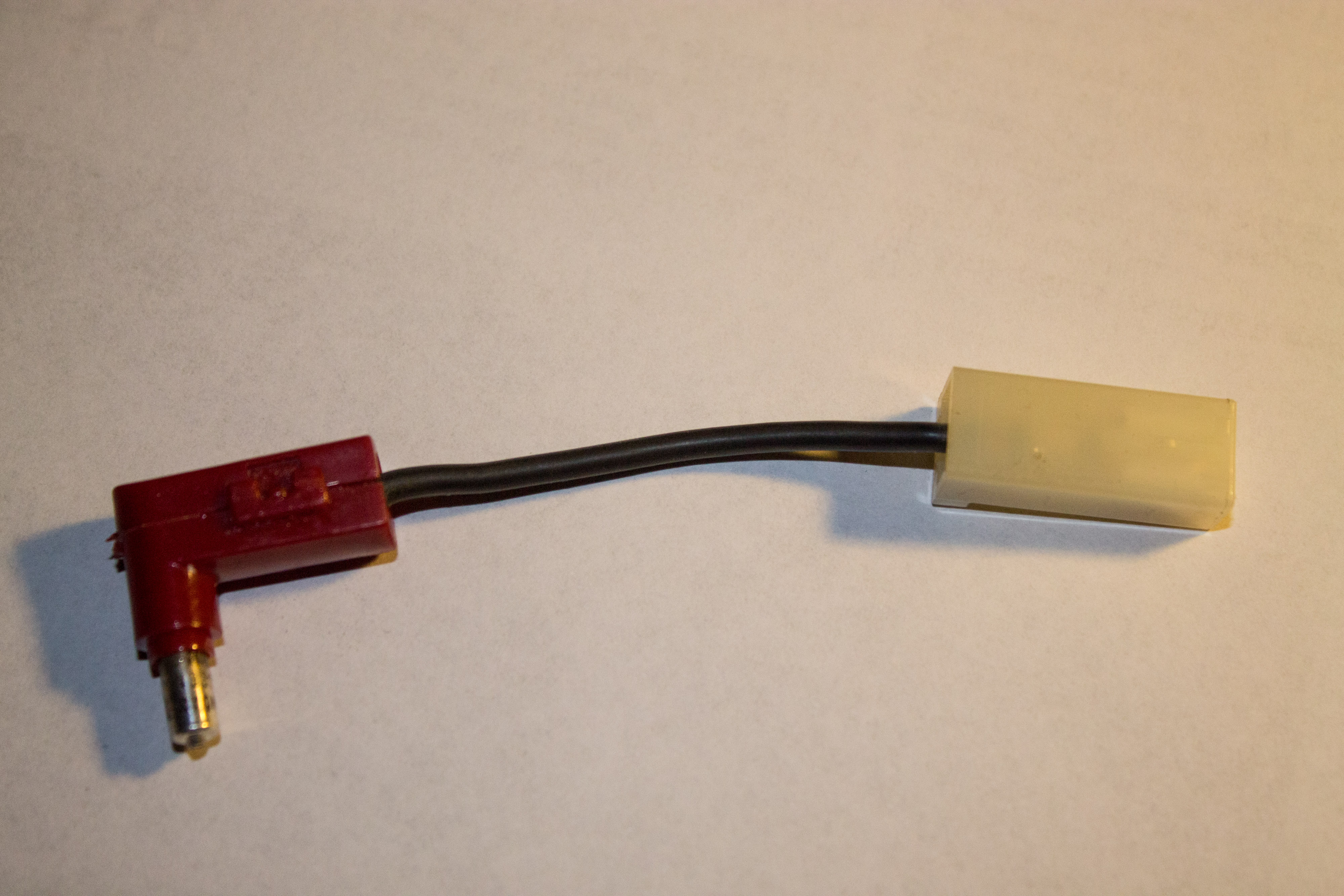

Nachdem ich diesen kleinen Stecker (die Temperatursicherung) ausgetauscht hatte lief alles wie geplant. Die Pumpe pumpte das Wasser aus dem Kübel durch die Heizung und nach ca. 10 Minuten hatten die 10 Liter ungefähr 60 Grad und die Heizung schaltete sich ab. JUHU sie läuft!!!

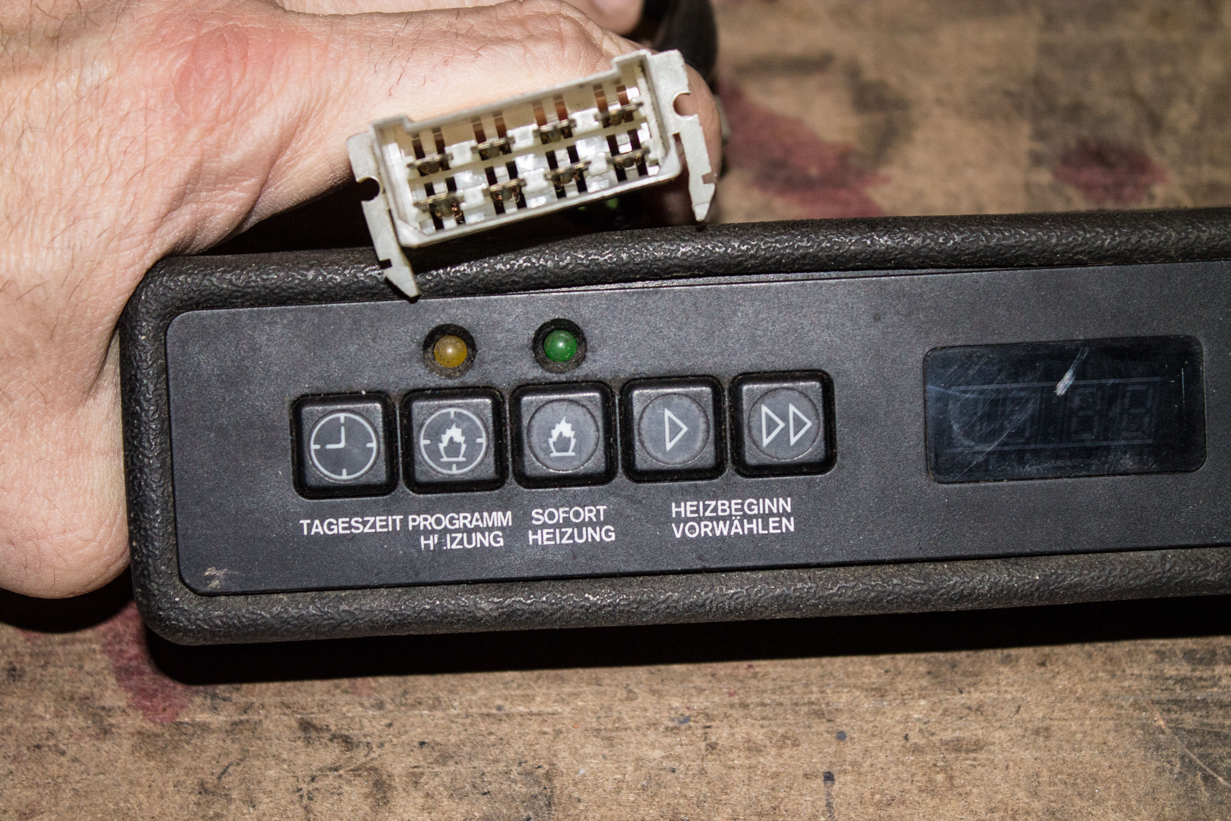

Jetzt muss ich sie nur noch einbauen und einen Zeitschalter finden, der passt.
Ich habe zwar eine Ex-Luftheizung-Zeitschaltuhr (die ist auch auf den Schaltplänen dargestellt) doch passt der Stecker nirgendswo hin. Und einen Schaltplan dafür habe ich auch nirgends gefunden.
Weiß jemand von euch, wie ich die Zeitschaltuhr anschließen muss?
Wo würdet ihr (v.a. die Hanomagfahrer) die Pumpe in den Kühlkreislauf einbinden?
Wer kann mir verraten, wie ich die anschließe?

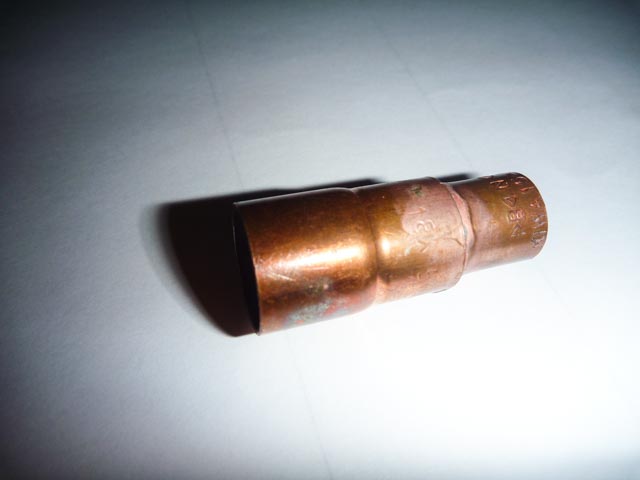

Ich habe nun Kupferreduzierstücke aus dem Sanitäfachhandel aufgetrieben und miteinander verlötet.
Aber: Wie verhindere ich, dass die Schläuche von den Rohren rutschen?
Normalerweise ist da eine kleine Wulst am Anfang, die verhindert, dass die Schlauchschelle da drüber rutscht.
Ich habe versucht mit Hammer und Körner je vier kleine Hügel ins Rohr zu klopfen - nicht befriedigend.
Habe dann versucht mit Hammer und Schraubenzieher die Enden an vier Stellen aufzubiegen - auch nix.
Dann probierte ich einen Lötpunkt aufzusetzen, der ist mir allerdings immer wieder davongelaufen.
Jetzt fehlen mir neue Ideen. Hat jemand noch eine?!?

Wieviel solcher Übergänge hast du denn ? Welche Durchmesser ?
Die beiden Schlauchschellen miteinander verbinden?

Ich habe schon öfter mal mit einer angespitzten Metallstange einen Bund an das Ende des Rohres geschlagen:
ich weiß zwar nicht, ob das von den Durchmessern und vom Platz reicht, aber vielleicht ist dies auch eine Möglichkeit:
Das braune Stück ist eine Reduzierung, wie du sie auf dem Bild gezeigt hast.
Alternativ ein dickeres kurzes stück Rohr auf das Ende des Hauptrohres auflöten.

Die Enden aufbiegen geht nicht, da manche Schläuche schon extrem knapp über den Anschluss gehen.
Und wenn dann da noch ...
Ich denke ich werde es mit dem ersten Tip mal probieren und die Schlauchschellen gegeneinander mit einem Draht sichern.
Werde berichten,
Ralph.

Bild 1 scheuert den Schlauch schön inne durch, bis er platzt.
Bild 2 durch den geringen Durchmesser musst Du die Schlauchschelle über ihr Vermögen festziehen, und ob es dann dicht ist?
Fahr doch einfach mal zu jemanden der Standheizungen einbaut meist findet sich in der Wühlkiste die Reste vom Einbau und für dich was passendes.
Oder da z.B.
http://www.standheizung-braun.de/webast ... etail.html

Schieb' den Schlauch weiter und mach' dann erst die Schlauchschelle drauf wenn dir käufliche Verbinder zu teuer sind.

auf die Drehbank und auf beiden Seiten 2-3 keilförmige Rillen reinschneiden?
Dann sollte es mit Schlauchschellen halten.

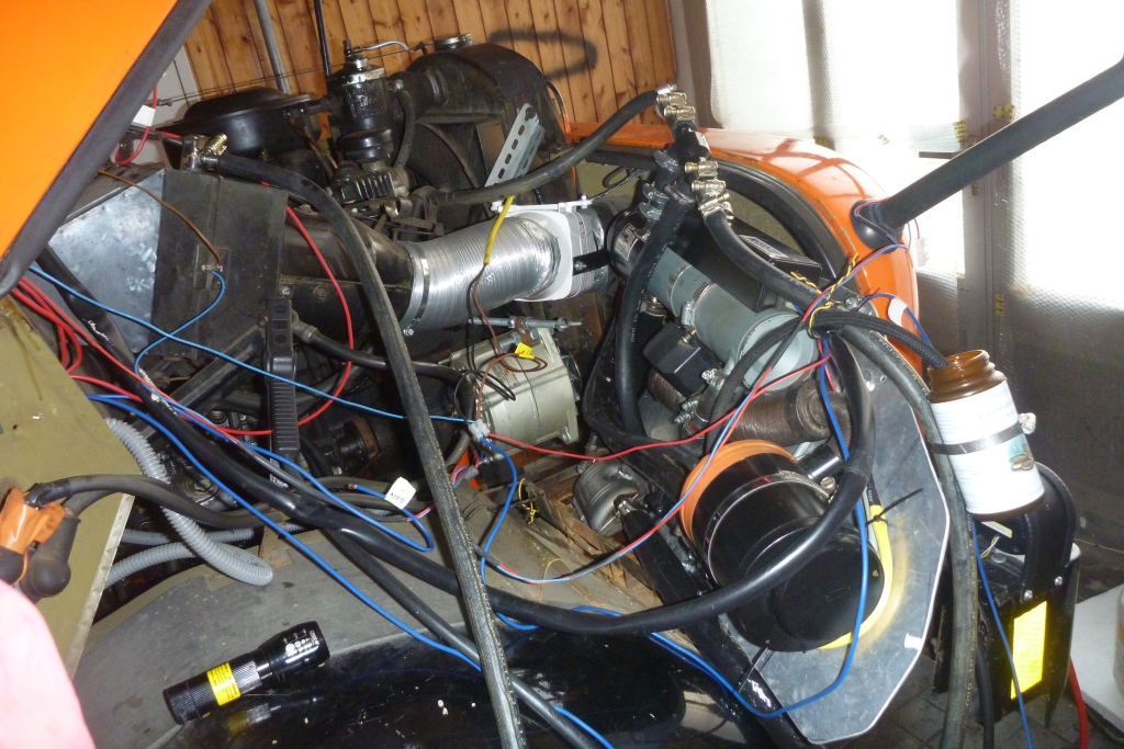

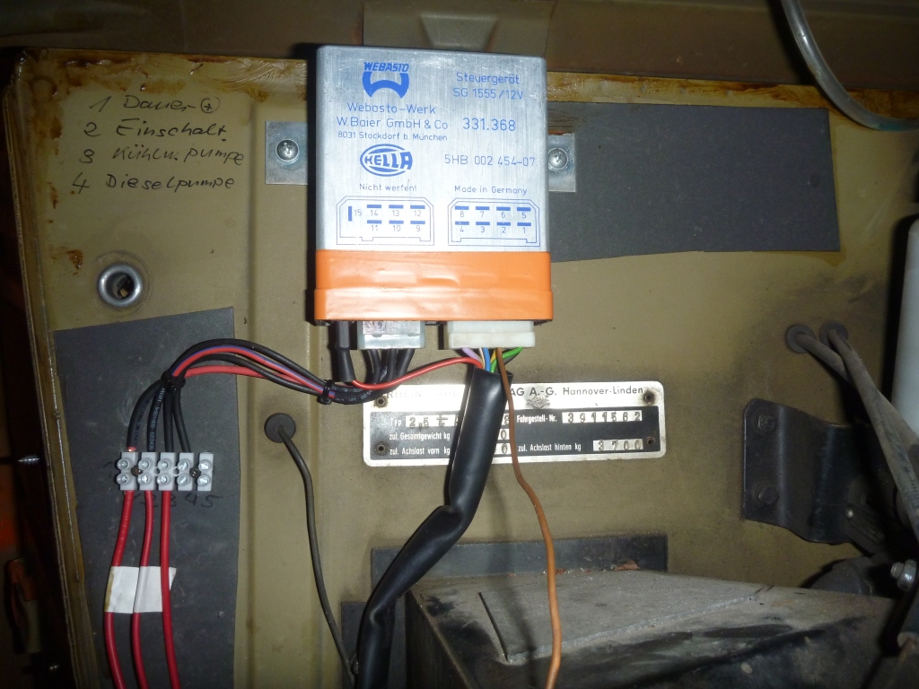

Nachdem der Probelauf erfolgreich war, hab ich das ganze innen an den rechten Kotflügel gebastelt. War ein rechtes Gefreck, da nicht nur die Batterie raus sondern auch die Lichtmaschine weg musste.
Den Auspuff hab ich unter das Beifahrer-Trittbrett gelegt, den Dieselschlauch mit Filter an die Leitung der alten Luft-Standheizung gehängt und letztlich ein 10qmm Kabel aus dem Koffer ins Führerhaus gelegt für die 12V Versorgung (natürlich mit Sicherungen und und und).
Dachte, das Ganze sein in 2 Tagen erledigt, gebraucht hab ich 4 – aber hat Spass gemacht.
So, nachdem alles schön verbaut und verkabelt war … Probelauf … nix – ja brunzverreck :motz: !
Die Heizung bekam keinen Sprit. In der Anleitung stand, dass man eine extra Dieselpumpe reinhängen soll, wenn der Abstand zum Tank zu groß ist. Meiner ist ja nicht mehr unter dem Beifahrersitz (da sollen mal die Batterien hin), sondern unterm Koffer, Entnahme kurz vor dem Hinterreifen. Blöd, weil der elektr. Anschluss für die Pumpe wäre vorhanden, doch ne Pumpe hab ich keine.
Neue Idee, neuer Versuch: Vielleicht ist ja noch zu viel Luft in der Leitung, so dass die Pumpe nix fördert. Wenn ich das da reindrücken könnte …
Also, Heizung wieder angeschmissen, Tankdeckel ab und reingeblasen. Um das abzudichten musste ich den halben Kopf reinstecken.
Lecker ist anders :sick: und ein paarmal musste ich Luft schnappen, dann endlich kamen Rauchwolken aus dem Auspuff. Sie lief :D !
Nach einer halben Stunde hab ich sie ausgemacht, aufgeräumt und gut 2 Stunden später noch mal das Ganze. Sie lief problemlos.

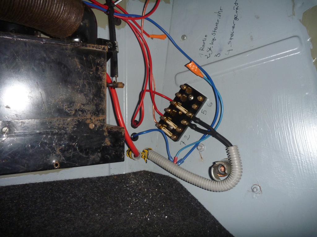

Die Anschlüsse im Beifahrerfussraum. Das schwarze Y-Kabel kommt aus dem Koffer.

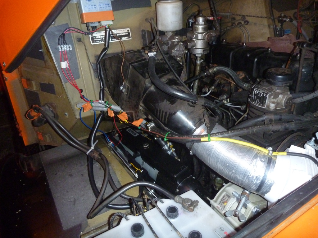

Das Steuergerät im Motorraum.

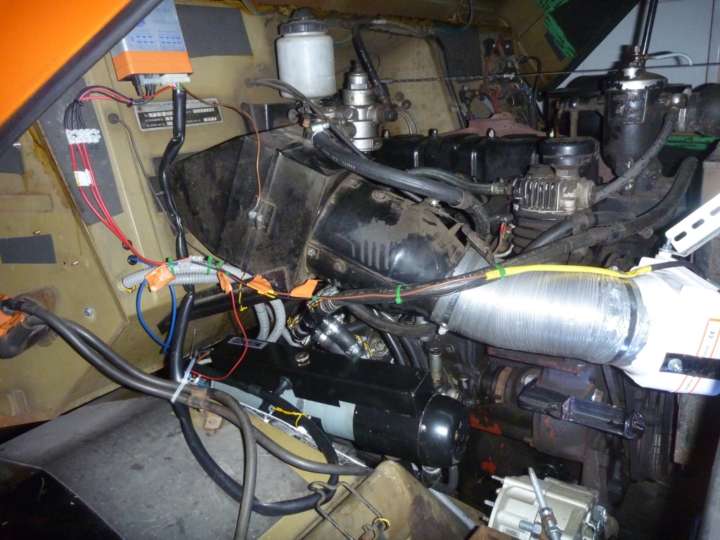

Die LiMa musste zum Einbau weg.

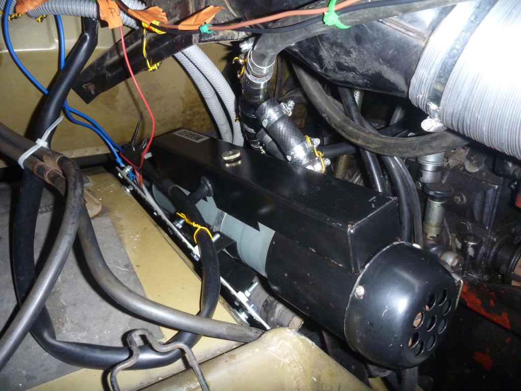

Viel Platz ist nicht - aber passt.
