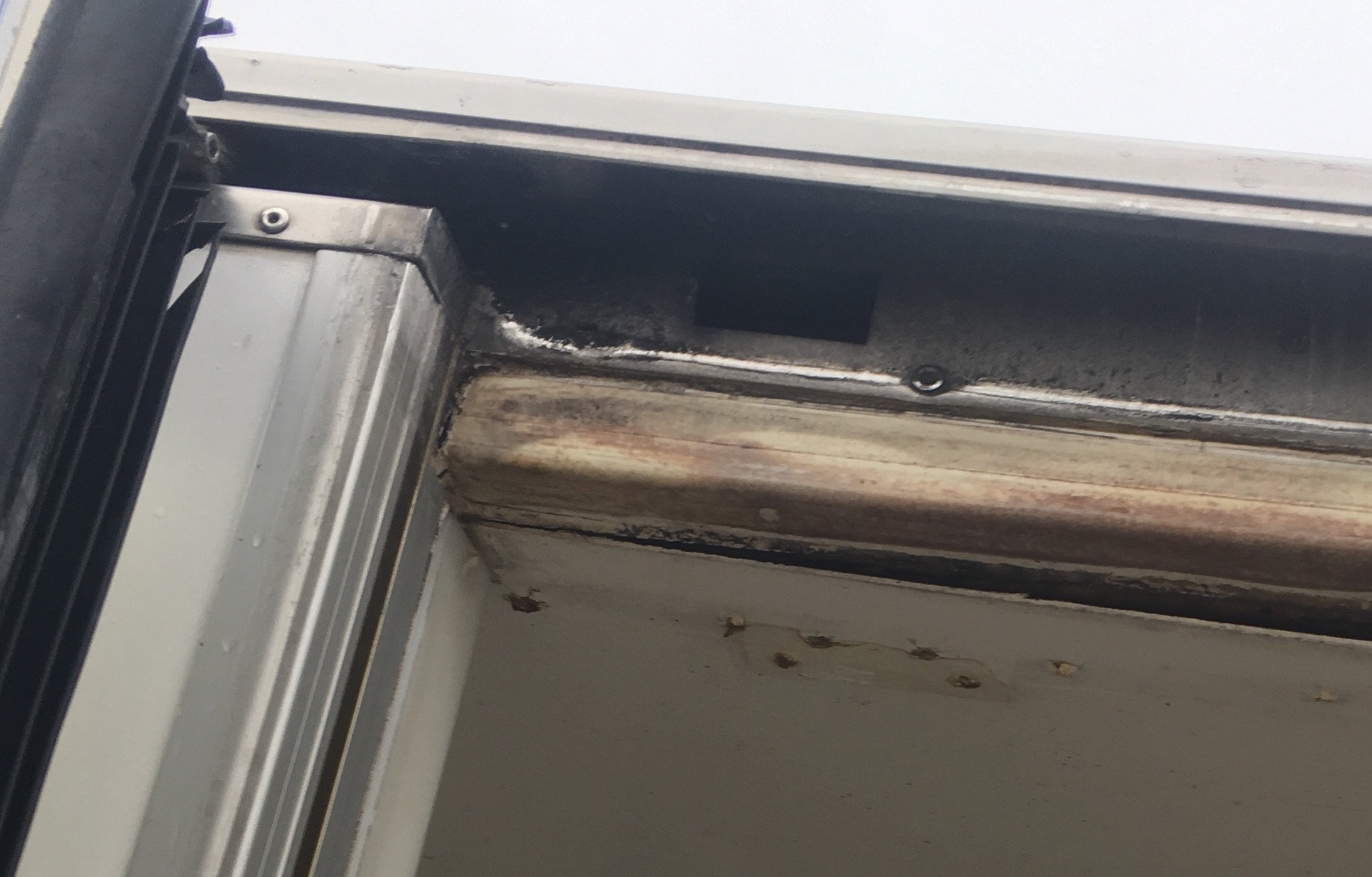

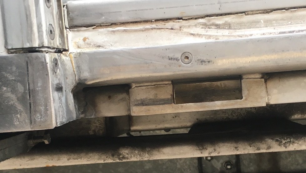

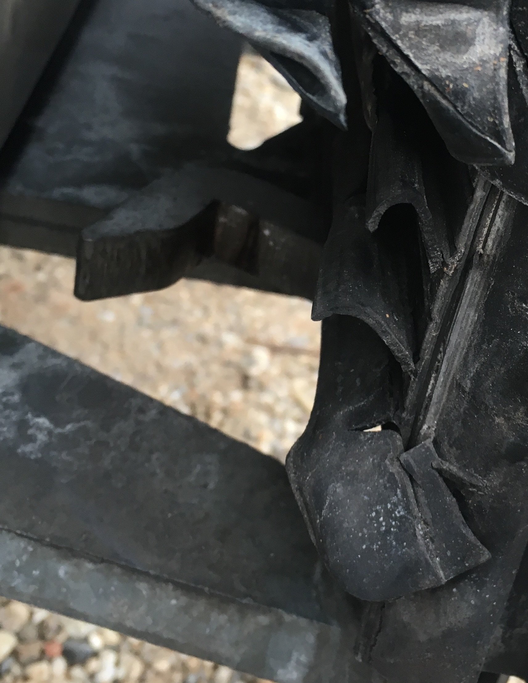

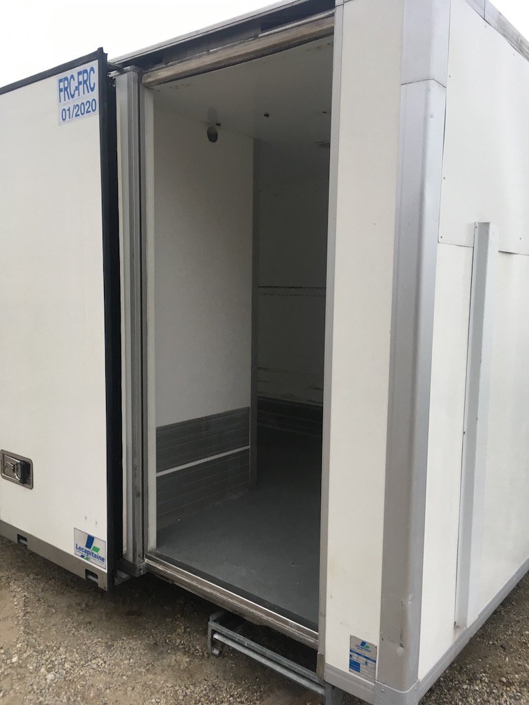

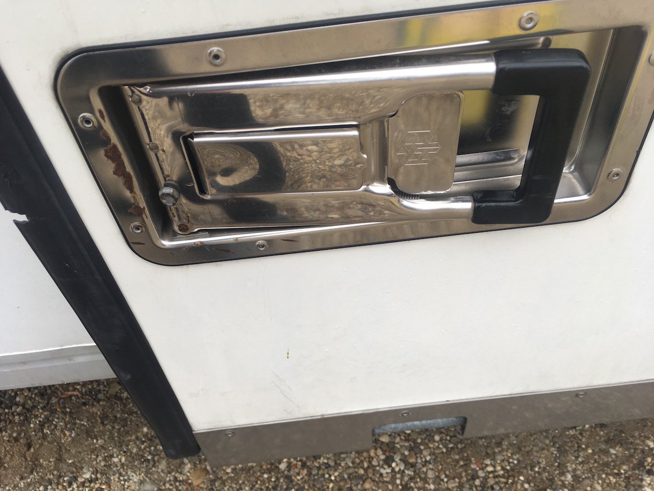

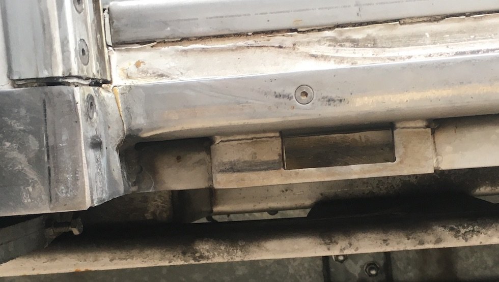

Unten mal ein paar Bildchen von Tür, Betätigung, Schliesshaken und deren Aufnahmen im Koffer.
Hier mal die komplette Tür:
Betätigungsgriff, mit diesem wird die Stange direkt gedreht, an deren Enden sitzen die Schliesshaken:
Unterer Schliesshaken, oben ähnlich:
Die beiden Aufnahmen für die Haken:

Falls ja: in der Höhe des Griffs müsste die Drehstange doch auch von innen zugänglich sein, bzw, zugänglich gemacht werden können.
Einen ganz ähnlichen Griff von innen auf die Stange setzen, und mit 2 (gebogenen) Schubstangen (da reichen ja sogar gebogene Gewindestangen) mit dem äusseren Griff starr verbinden.
Tür entriegeln: Der innere Griff ist bündig mit der Innenfläche der Tür, Schiebetür geht also auf.
Damit hast Du nur die Notwendigkeit von zwei Löchern im Beschlagblech des Griffs.Da muss man sich noch etwas Gedanken um die Abdichtung machen.
Es müsste auch mit nur einer Schubstange gehen, aber gefühlsmässig würde ich zwei machen.
Die notwendige Biegung in die Stange macht Dir ein Klempner. Du musst den Ansatzpunkt der Schubstange halt so wählen, dass der Klempner eine Biegescheibe im richtigen Radius hat.
Nachteil der Mimik: Zum Entriegeln vom inneren der WoKa musst Du Dich bücken -> Fussbetätigung?
Gruss, Ulf
