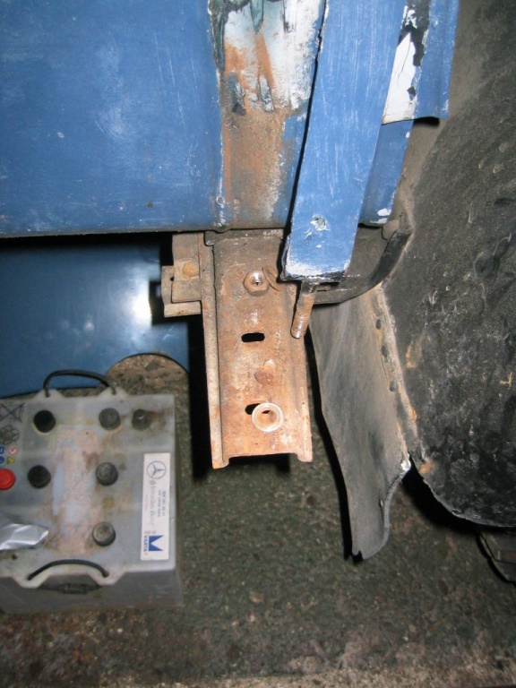

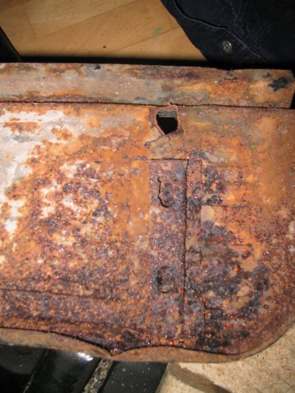

also vielleicht sagen ein paar Bilder mehr als tausend worte...
Bild von der Halterung für die Trittbretter
Bild vom alten trittbrett.
Beim alten Brett war eine verschiebbare Mutter in dem Blechrahmen drin und mittels Schraube von unten befestigt.
Die neue Variante bei den GFK Brettern soll mittels Bolzen die aus dem GFK Brett herausschauen an der Halterung befestigt werden.
