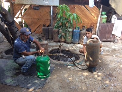

Mit deinem großen ortsfesten Tank stehen dir mehrere Optionen zum Auffüllen zur Verfügung, sofern keine Tankstelle in Sicht ist.
1. Die Buddel zum Nachfüllen wird kopfüber an einer geeigneten Stelle an dein Fahrzeug / den nächsten Baum / den nahegelegenen Zaun gehängt. Und dann heißt es laufen lassen und warten...
2. Dein Tank wird direkt von einem Tanklaster befüllt.
3. Du fährst zu einem Werk und lässt dort befüllen.
In allen Situationen ist aber wieder der passende Adapter die Herausforderung. Mit ein wenig Gerenne zur nächsten Ferreteria (oder auch zur übernächsten...) und / oder ein wenig Bastelei plus der Hilfsbereitschaft der Einheimischen ist aber auch das zu lösen.

3. Ich fülle meine deutschen Flaschen meist immer selber mit einer einheimischen Flasche. Wenn ich einen Gastank verbauen würde, dann mit einem extra Anschluss für das Befüllen an GasStationen oder zum Befüllen mit Flaschen. Mit meinem Nordamerika Adapter sind die Gasstationen in Argentinien und Kolumbien klargekommen. Zusätzlich würde ich einen Anschluss mit Schlauchtülle mitnehmen, dann kann da jeder einen Schlauch anschließen.
