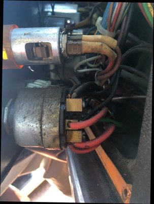

Bleibt das Problem mit dem Zündschloss. Habe die Verkleidung mal entfernt und dahinter zeigt sich das 4 (oder waren es 5) polige Zündschloss mit mächtig dicken Kabeln. Was ich bisher an Zündschlössern sah, würde da nicht passen. Also die Kabel ans Zündschloss
Gibts das irgendwo noch? Hat jemand ne Ersatzteilquelle? Oder gibts passende Taster zum starten?. Also einen Kippschalter für die Zündung un einen Taster, die die Belastung aushalten? Denke Relais sind keine dazwischen...

Haste mal nen foto von dem schloss?
Einige reicht es, wenn man nen dicken nagel reinsteckt.
Das zündschloss wir bestimmt nicht den anlasserstrom schalten.
Startest du über zündschloss, also wie beim pkw
Mfg
Andy,
Der auch schon 2x eingebrochen ist.
Mfg
Andy,

Ansonsten durch einen Zündschalter und Start-Taster ersetzen. Falls du eine Flammstartanlage hast, könntest du für diese eine Kippschalter verwenden, der am Zündungsplus vom Zündschalter oder dessen Relais hängt.

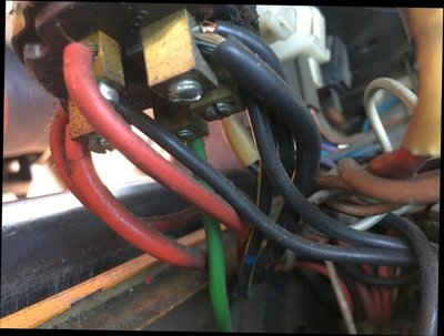

keine Lenkradsperre nur Vorglühen und starten per Schlüssel. Anbei paar Bilder
Wer kann mir denn sagen ob oder wie ich Zündung überbrücken und das Auto ggf starten könnte? Wäre das relativ gefahrlos machbar?

Prinzipiell musst du das Zündungsplus mit dem Dauerplus dauerhaft Brücken und die Leitung vom Magnetschalter des Anlassers kurz dran halten.
Bist du sicher dass du vorglühen musst? Falls ja, dann musst du das auch noch vorher manuell machen.
Dauerplus findest du ja leicht.
Das Zündungsplus kannst du mit einem Multimeter als Durchgangsprüfer mit einem beliebigen Kontakt der Zündungsplus hat im Sicherungskasten messen.
Sollte klappen.
Sollte klappen.

Bisher nie, hat der Relais für Zündung ein und Starten verbaut? Sonst würde ich einfach Schalter und Taster einbauen und gar kein Schloß mehr. Ich frage mich aber warum das so dicke Kabel sind...Chris_G300DT hat geschrieben: ↑2018-07-06 16:20:24Bist du sicher dass du vorglühen musst? Falls ja, dann musst du das auch noch vorher manuell machen.
Das ist ja auch das Problem eines Ersatzschlosses. In der Bucht finde ich sowas mit so dicken Klemmanschlüssen gar nicht...
Re: Schlüssel verloren
Moins,
Oben stehts.
Klemme 30 mit klemme 15 verbinden, Zündung an.
Dann Magnetschalterklemme, ich meine 50?, verfolge mal das grüne kabel, ob am anlasser so eines dran ist, mit plus verbinden und starten, dann plus vom anlasser nehmen. Oder am fahrzeug mit nem schraubendrehe überbrücken.
Mfh
Oben stehts.

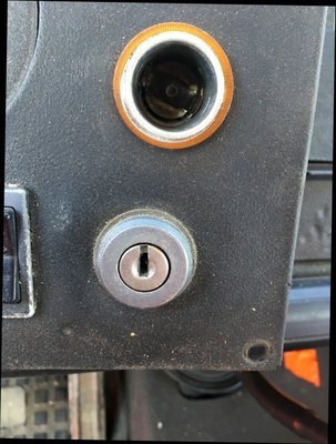

So, habe das Schluss mal ausgebaut. Bosch 0 342 315 001
Hat zufällig noch einer eins rum liegen?
Habe alternativ auch Bosch 0 342 315 005 gefunden - kennt einer den Unterschied, äußerlich sehen die gleich aus...
Hat so ein Ding schonmal einer auseinander gebaut? wenn ich an die Stife komme, und die entferne, sollte man es ja quasi mit Schlüsselrohling auch so nutzen können oder?

So, Schloss ausgebaut und für 40 Ocken neu bestellt.

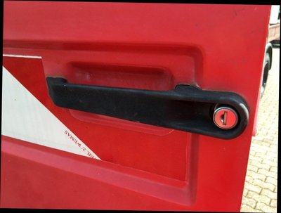

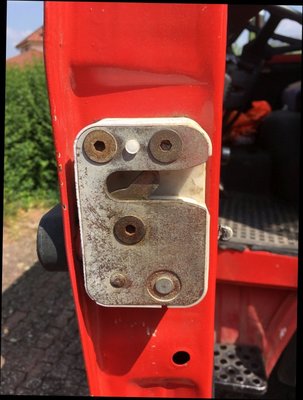

Bleibt noch das Problem mit den Türen. Wo gibts die Schlösser- komplett tauschen oder gibts Schliesszylinder einzeln?
Wie oben geschrieben würde ich eins ausbauen und mir einen neuen Schlüssel machen lassen. Ist bestimmt auch billiger als die ganzen Schlösser tauschen.
