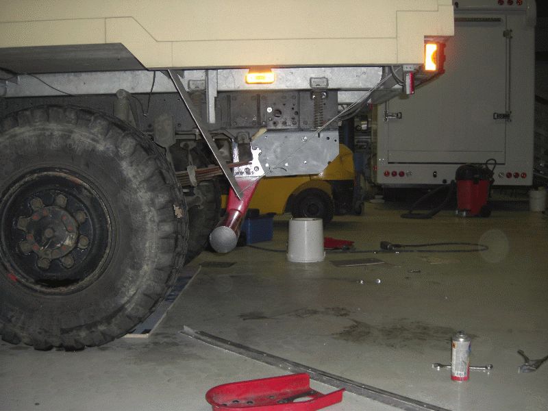

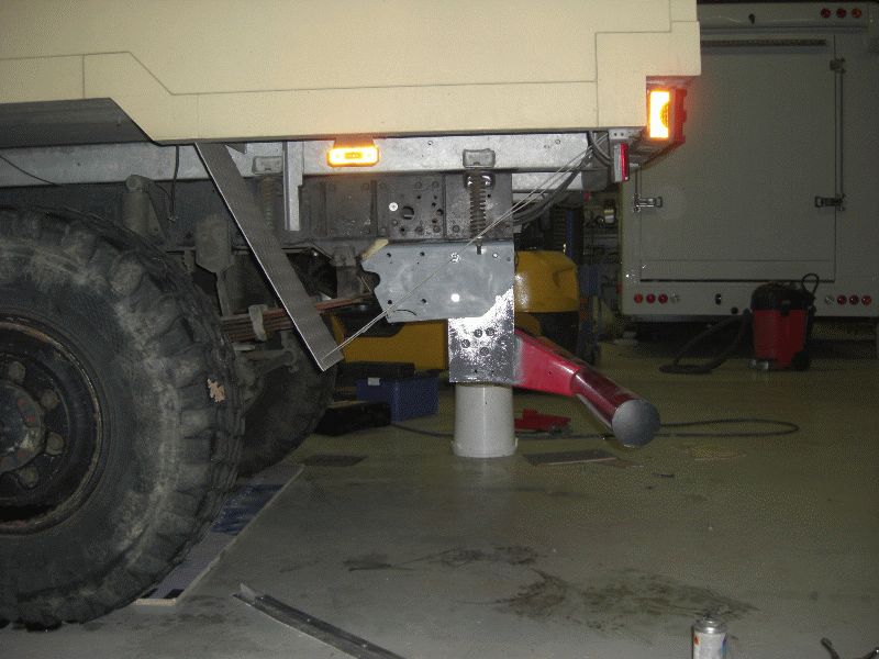

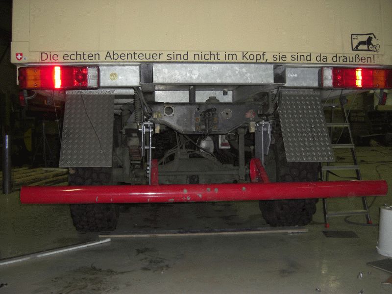

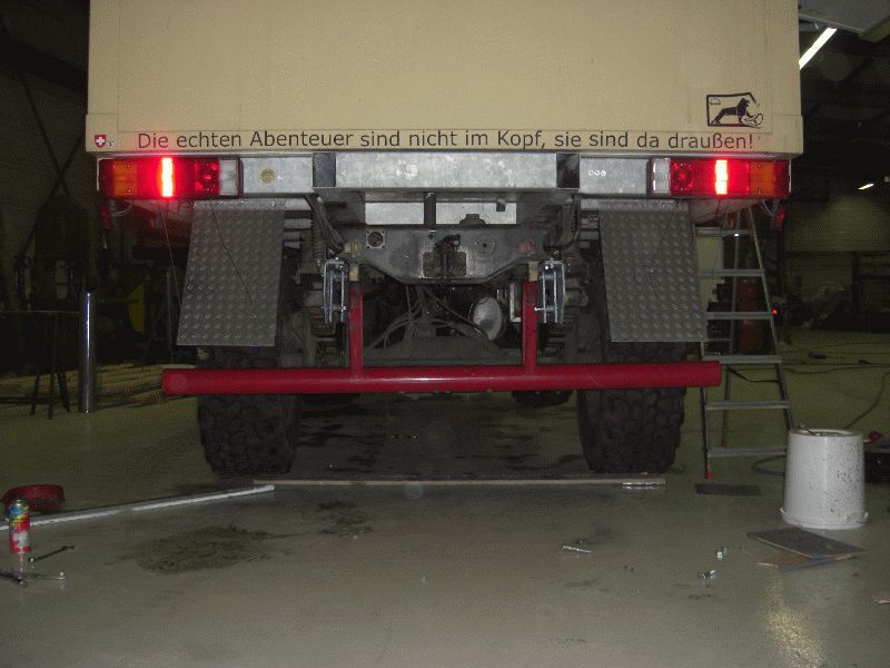

Hi @ All,
ich wollte hier kurz meine Lösung zum klappbaren UFS vorstellen. Da ich nächste Woche zum TÜV muss habe ich schnell mal meine Lösung an die Hilde geschweißt. Ich bin gepannt auf Eure Kommentare!
Greetz Chris
Normale Fahrstellung
Gelände Fahrstellung
Cord

Moin Chris,
hast Du mal drüber nachgedacht den UFS nach oben zu klappen?
Du hast zwar den Böschungswinkel erhalten.
Nachteil bei deiner Lösung ist aber, dass Du beim Herunterfahren einer ca. 50 cm hohen Stufe mit dem UFS aufliegst.
Ich hab´s ähnlich gelöst, klappe den UFS aber nach oben bis über die AHK, so dass diese auch (eingeschränkt) im Gelände genutzt werden kann.
Ich werde die Tage mal Bilder einstellen.
Gruß Cord

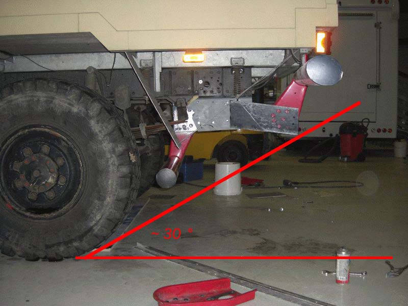

Hi Cord,
ich habe das nach obenklappen ursprünglich realisieren wollen. Das Problem war jedoch dass die Aufnahme und der Halter dann ca. 30 cm über die nun graue Halterung des Hilfsrahmens hinausstehen würde!
Ich habe das mal in einer kleinen Fotomontage versucht darzustellen.
Wie zu sehen ist würde sich der Böschungswinkel um fast 10 ° verringern! das ist m.E nicht akzeptabel. Ich habe an das herunterfahren von Böschungen oder Ähnlichem nachgedacht und deshalb diese für mich realisierbare Lösung gemacht!
Greetz Chris

tauchteddy
Beiträge: 10195
#14 Beitrag von tauchteddy » 2008-02-29 16:06:17
@BHP
Hast du vielleicht - wie ich auch zuerst - nur das Bild mit dem eingeklappten UFS gesehen? Darüber ist er ausgeklappt, dass sieht dann schon viel sicherer aus.
