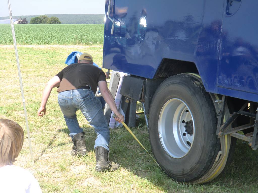

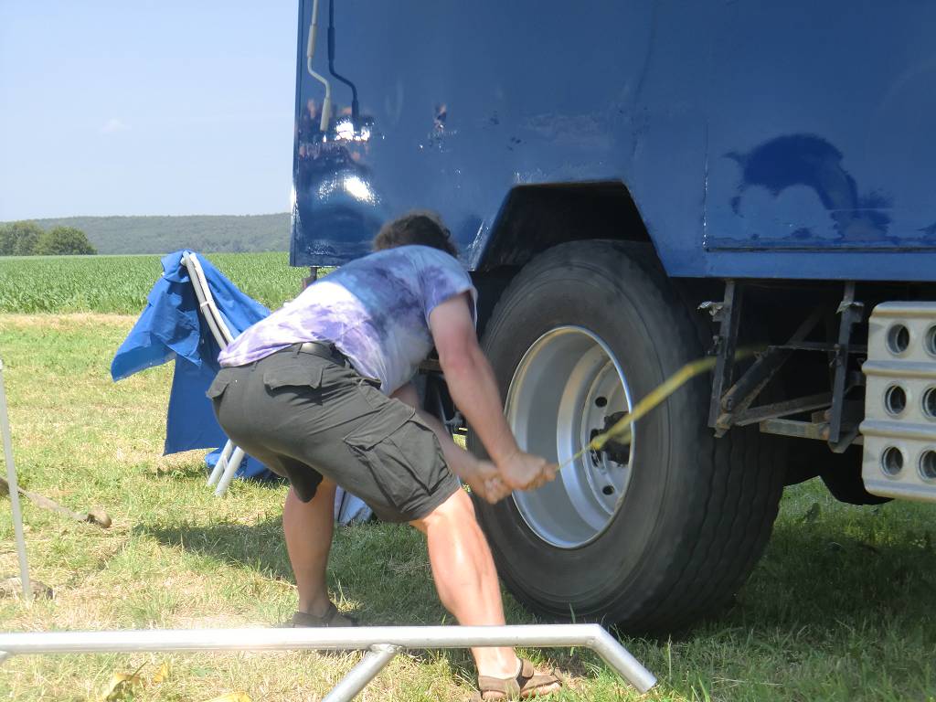

Also, angeblich geht das auch mit einem Seil.

Unimuck hat geschrieben:Also, angeblich geht das auch mit einem Seil.
Das funktioniert . Ich wollte es selbst erst nicht glauben, aber nachdem wir das selbst versucht haben kann ich sagen, daß das durchaus klappt.

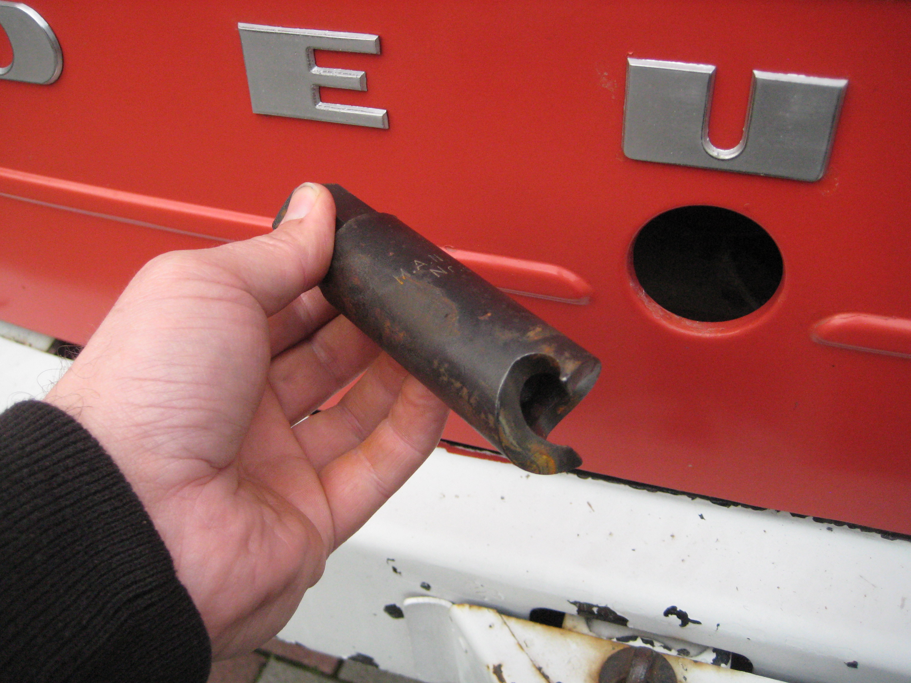

Es gibt ein spezielles Werkzeug dafür, eine "Andrehklaue".
Das Werkzeug ist so gestaltet dass man den Motor nur Vorwärts, nicht Rückwärts drehen kann.
Ob man damit den Mercur ankurbeln kann ? Ich glaub da würde meine Kraft nicht ausreichen.
Aber wir können das ja mal auf nem Treffen probieren:
statt "Hau den Lukas " - "Dreh den Deutz"
Auf dem Werkzeug steht "M.A.N.-5120-12-140-6394 Nr. 83.09155.0014"
- Lars

Da geht es weniger um die falsche Richtung, als eher um die Gefahr, dass dein Motor dich umbringt wenn er startetdalaas hat geschrieben:Es gibt ein spezielles Werkzeug dafür, eine "Andrehklaue".
- Lars
Die Kurbel würde ja mitdrehen ohne die „Klaue“

Unsere Fahrschul-Lkw (MAN L2 AE) hatten alle die Drehklaue beim Bordwerkzeug.
Wir Fahrschüler durften auch mal probieren, den Motor zu drehen.
Probieren, aber mehr wie ne viertel Umdrehung hat keiner geschafft.

Als Entenfahrer drehe ist selbstverständlich regelmäßig mit Kurbel an. 598cm3 Benziner. Vierteldrehung, auf Loch in Schwungscheibe achten, wupp, läuft.
Aber nach vielen Versuchen haben wir es nicht geschafft, bei einem frisch restaurierten kleinen Deutz Trecker auch nur über OT zu kommen. Ohne Dekompressionshebel (wie an den Rüttlern, die zudem meist noch 2 Takter sind) war da nichts zu machen.
Den Hinterachstrick haben wir beim Kurzhauber versucht. Sowohl mit kurzem Strick als auch mit dem Bergegurt mehrfach um den Reifen gebunden und dann zu mehreren gezogen. Kleiner Gang, großer Gang. Ohne Bier, mit Bier, mit viel Bier.
Keine Chance. Bergegurt um Rad und dann vom Pkw anziehen sollte gehen.
Einen Direkteinspritzer ankurbeln? Höchstens mit Schwungkraftanlasser.
Da geht fast alles, auch wenn das gezeigte Beutegut ein Zwölfender Benziner ist
