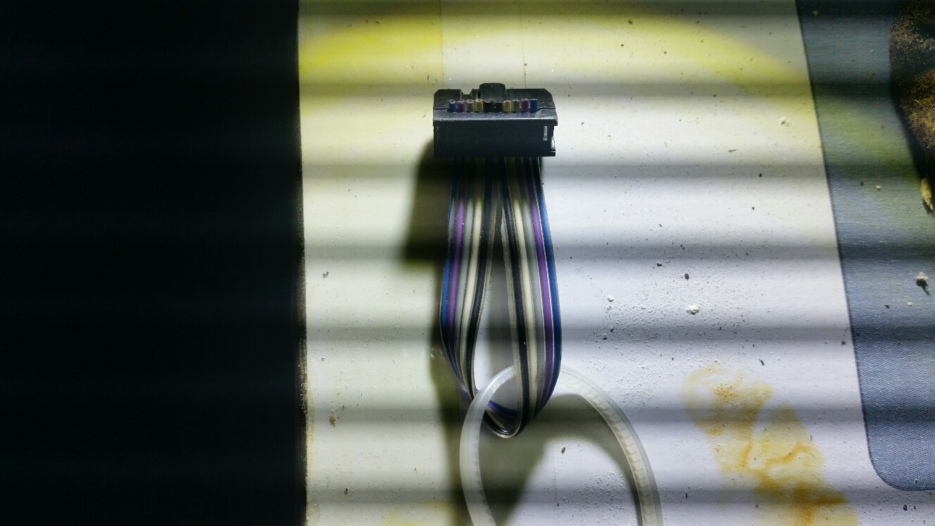

ich habe für miene Halle eine Zippo Hebebühne Typ 1731 bekommen, bei der leider der Servicestecker fehlt (ein 10 beinige Stecker, welcher auf die Platine gesteckt wird, um die Hühne einzurichten). Die Bühne sycronisiert die beiden Spindeln über ein Kabel (jeweils ein Poti an den Säulen). Der Stecker soll nach Aussage in verschiedenen Foren wohl mit einem Kabelbinder im Gehäuse der Steuerplatine oder auf der Platine selbst sein.... Da is er natürlich nicht zu finden....
Hat jemand von euch eine solche Bühne und könnte einmal nach der Belegung dieses Steckers gucken? Oder kennt jemanden der einen kennt?

ich habe eine Zippo 1735, den Servicestecker habe ich auch ;-)
...aber es ist dunkel und kalt. ich suche ihn mal und mach ein Bild

Was mir dabei grade noch einfällt. Ich habe gelesen, dass der Stecker eigentlich nur 2 mal 2 Pinne überbrückt (also 2 Kabelbrücken quasi). Könntest du ggf. die Pinne einmal durchpiepsen, wenn man auf dem Bild nicht erkennen sollte, wie der Stecker verdrahtet ist?

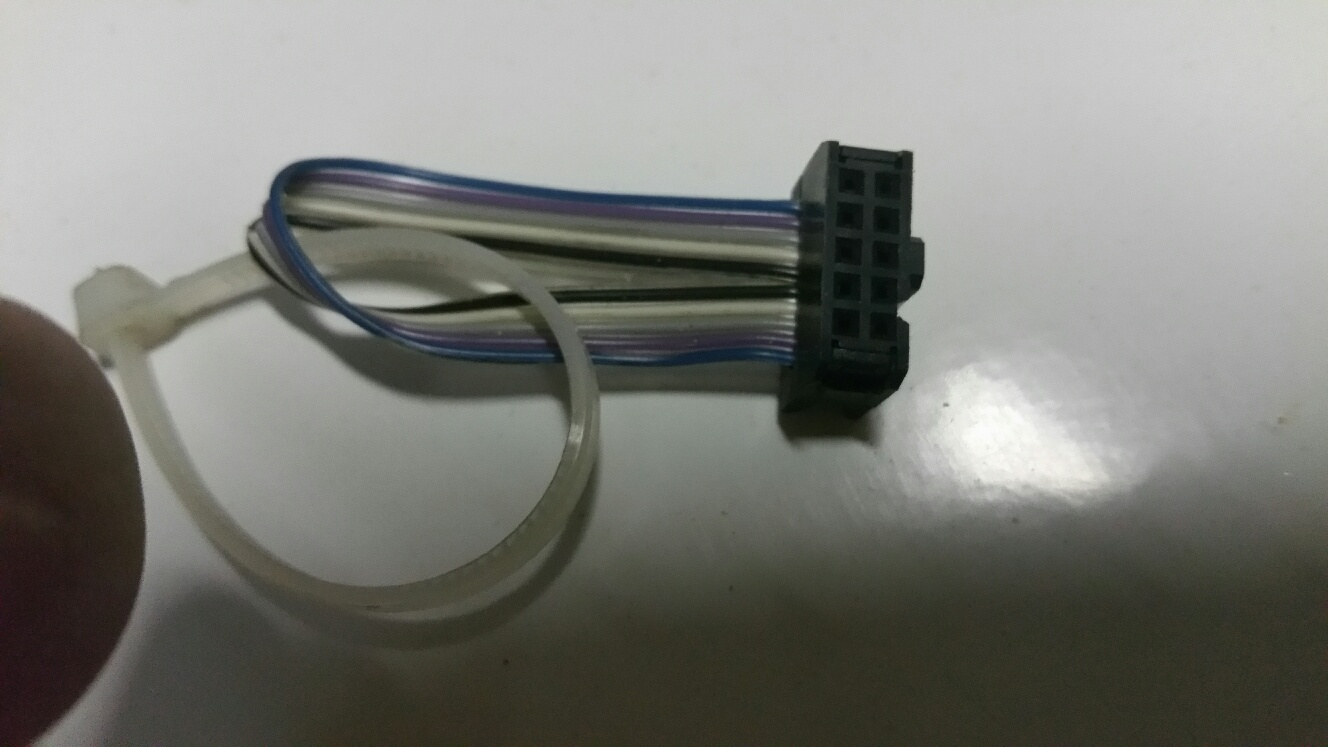

Also, ich habe mich nun von meinem warmen kuschligen Sofa in die gefühlte -35° kalte Werkstatt begeben und die Steuerung aufgeschraubt. Dabei sind mir beinahe die Finger an das Blech gefroren. nun habe ich Vor-Ort 2 Fotos von dem gesuchten Stecker gemacht. Hier, bitteschön.
Sollten wir uns mal über den Weg laufen geht das gemeinsame Bier auf deine Kosten
Es sind 5 Brücken
Wolfgang
Es sind 5 Brücken
Wolfgang
