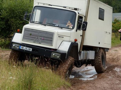

Das eine Vierpunktlagerung dynamisch sehr schwankend ist, ist ja hier oft diskutiert.
https://m.youtube.com/watch?v=wSK3LsYfJPQ
„Wedelt wie ein Lämmerschwanz“
Hat jemand schon mal versucht das einzudämmen? Dämpfer am
Zwischenrahmen o.ä.?
—max
—max

Ich finde der Koffer folgt schön den Bewegungen des Rahmens im Bereich der Hinterachse. Ist doch genau der Zweck wofür die Rautenlagerung gedacht ist.
Lösungen:
- Man kann langsamer fahren, schont das Material
- Den Rahmen verbolzen, bringt aber evtl. Verwindung in den Aufbau oder Risse in den Rahmen
- Luftfederbalg für den Strassenmodus vorne links und rechts zwischen LKW-Rahmen und Aufbaurahmen anbringen. Mittels Luftdruck eine gewisse Steifigkeit in das System bringen.
- Den Festpunkt der Rautenlagerung mehr nach vorne verschieben.
- Federlagerung verbauen, dann knallt es aber auch bei der im Video gezeigten Fahrweise.
Lösungen:
Gruß Hartmut

Rautenlagerung beruhigen
und da bin ich!
Erst einmal muss das Festlager nah an die Hinterachse, damit Seitenneigung des Koffers von der Hinterachse abgefangen wird, und nicht den Rahmen verdreht.
Oft sind Stabis an der Hinterachse sinnvoll um Seitenneigung zu verringern. (Im Gelände bedeutet dass mehr Rahmenverwindungen, aber das ist die geringere Seitenneigung wert.)
Dann neigen 3- und Vierpunktlagerungen zum Schwingen (Aufschaukeln) da die Dämpfung zu gering für die großen Torsionsmassen ist. Die Schwingungen lassen sich beheben, indem man die Dämpfung des Systems erhöht. (Hinzufügen weiterer Federn wie z.B. Stabis, steiferer Federn, irgendwelche Luftfedern ändern nur die Frequenz, sie dämpfen nicht.)
Zum einen hat mein 170er Dämpfer an der Hinterachse bekommen, aber das hat seine Grenzen, irgendwann kann die Federung zwischen zwei Stößen nicht mehr entspannen. Viele andere LKW haben bereits eine gute Dämpfung an der HA.
Zudem habe ich vorne an Koffer Dämpfer montiert, Welche von der Schwinge an den Rahmen verlaufen. Diese Dämpfer bauen in Gegensatz zu denen der Achse nur Drehschwingungen des Rahmens ab. Die Schwinge macht kleine Bewegungen mit großen Kräften, das macht die Auswahl der Dämpfer etwa schwieriger.
Von dem Dämpfern am Koffer habe ich gerade kein Foto, kann eines machen, wenn ich wieder zuhause bin.

Re: Rautenlagerung beruhigen
Ach ja die gute Zwischenrahmenproblematik... :-)
Leider ist meiner noch nicht fertig. Werde ich sobald es was in echt zu sehen gibt mal Bilder einen Bericht zu posten.
Felix schreibt das schon sehr schön. Dämpfung UNGLEICH Federrung!!!
Ein Festlager nahe der Hinterachse in Kombination mit einem Stabi und möglichst weit außen angebrachten dämpfern (dazu gehört auch in erheblichem Maße die innere Reibung in Blattfedern!!!) Hilft schon mal dafür den "Hub" des gesamten Aufbauen zu reduzieren. An der Stelle sollte noch erwähnt werden, dass ein Stabi eine Feder ist und keinerleit Dämpfender Wirkung hat!!!!!
Um die Wankdämpfung in relation zur Hubdämpfung möglichst hoch zu bekommen Hilft NUR die Dämpfer möglichst weit Außen an den Rädern zu haben. Dazu gehört wie gesagt auch die innere Reibung der Federn.
Da hilft dann mal NICHT Fetten
Dämpfung KEINE Federgung!!!!! ziwschen Rahmen und Zwischenrahmen macht auf jedenfall zusätzlich Sinn, da somit die beiden Schwingungssystem a) Koffer und b) Aufbau zueinander in Zaum gehalten werden können.
Wichtig ist hier natürlich, dass wir wirklich NUR Dämpfung brauchen, die idealerweise unabhängig vom Hub keine Kraft ausübt. Zwischen Rahmen und Zwischenrahmen brauchen wir auch keine schnellen bewegungen, denn wer fährt schon mit hohem TEmpo quer durch einen Graben. Die Torsionsfreiheit soll gewährleistet sein, aber bitte schön gedämpft.
Ich werden vorne am Drehlager (3-Punk Lagerung) links und rechts je einen kleinen Hydraulikzylinder anbringen und diese beiden mit einer einstelbaren hydraulischen Drosel verbinden. Dann kann ich auf Straße das ganze schön zudrehen und habe somit für beste Straßenlage eine Festlagerung oder wahlweise die Drossel aufdrehen und hab volle Flexibilität fürs gelände.
Sobald ich ENDLICH meine Teile für den Rahmen habe, dieser geschweißt ist und ich Fotos machen kann werden ich im Detail berichten.

Was ich nicht ganz verstehe: Was schwingt (Rotation) genau bei der Rautenlagerung?
Die Seitenneigung wird direkt in den Chassisrahmen genau über der HA eigeleitet. Der Chasisrahmen kann sich nur soweit seitlich rotieren, wie das der Stabi zulässt. Die Reifen, vor allem mit niedrigem Druck, machen sicher auch noch einiges aus.
Am vorderen Ende vom Zwischenrahmen einen Dämpfer anbringen, so wie bei Felix, würde evt helfen, da die Dämpfer und Stabi von der VA mithelfen die Schwingung zu dämpfen.
Gibt es Rotationsdämpfer, die die Silentbuchse vom vorderen Längslager ersetzt?
Denke mit nur 100m Durchmesser wird es nicht möglich sein, das erforderliche Moment aufzunehmen.
Werde mal versuchen, die Koni-Dämpfer härter einstellen.
Mal suchen, ob ich die Beschreibung noch finde...
Gruess Manu
