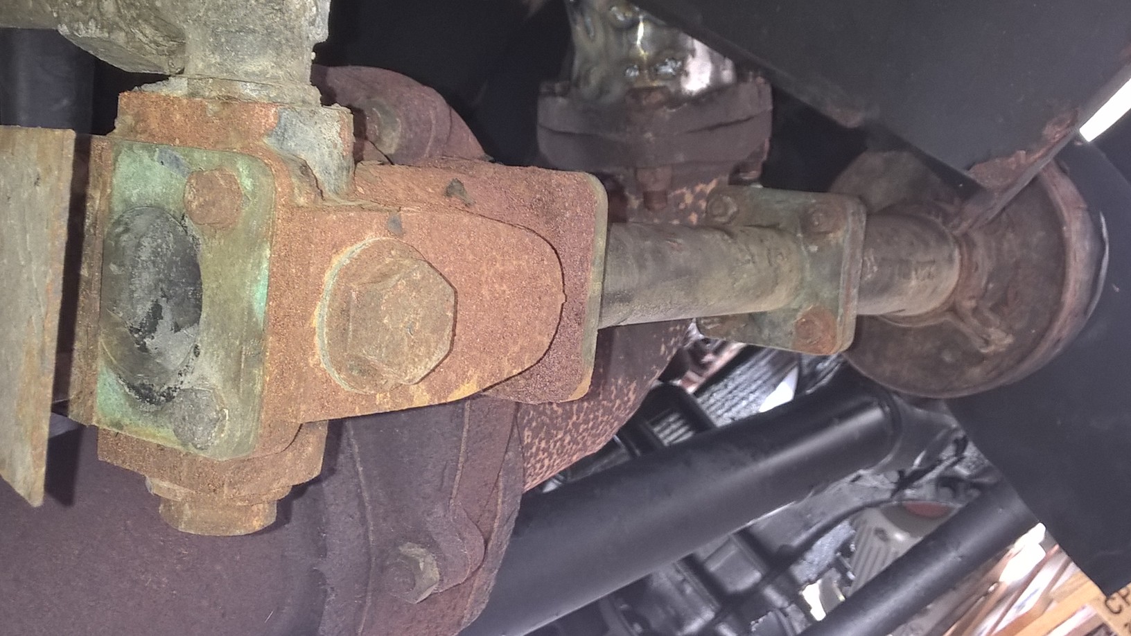

kennt jemand das Bauteil auf dem Foto und weiß wozu es gebraucht wird?
Es ist über eine Art Bypassventil mit der Abgasanlage gleich nach der Zusammenführung der beiden Zylinderreihen verbunden.
Grüße vom Albert dem Womobastler

#20 Beitrag von Weickenm » 2017-10-09 0:30:12
Guten Abend Womobastler, (hast du eigentlich nen Vornamen?)
das "Ding" ist für die Entlüftung der Pumpe. Ich habe es ausgebaut und den Schalldämpfer weiter nach vorne versetzt...
Das Wirkprinzip ist meines Wissens das, einer Venturidüse. Man möge mich hier aber korrigieren, falls ich falsch liege.

#21 Beitrag von felix » 2017-10-09 2:09:31
Damit kannst du während der Fahrt deinen Abwassertank evakuieren... ;)
Gesendet von meinem Redmi 3 mit Tapatalk

#22 Beitrag von Ulf H » 2017-10-09 13:44:20
... Unterdruck im Tank ist blöd ...

#23 Beitrag von OliverM » 2017-10-09 17:25:38
felix hat geschrieben:Damit kannst du während der Fahrt deinen Abwassertank evakuieren... ;)
...oder das Ding als Staubsauger nutzen.

#24 Beitrag von Womobastler » 2017-10-09 17:49:05
Hab schon einen Staubsauger und somit fliegt das Teil ganz einfach raus.
Danke für die Hilfe!
