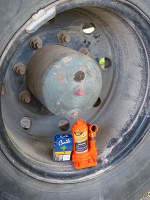

Das ist ja einer für die Uhrkette
. Ist der für den Niva?
Re: Wagenheber
Jepp, habe ich unter der Sitzbank gefunden, für den Lada ausreichend. Meine Weber
Sind zu lang, bekomme ich nicht unter die Achse
