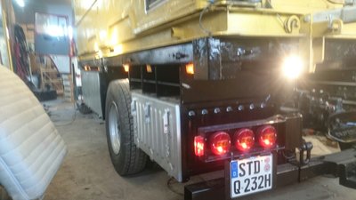

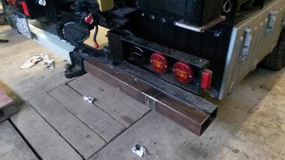

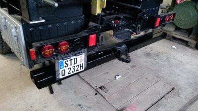

#5 Beitrag von pshtw » 2017-03-19 11:08:39
Ich hätte auch gesagt, wie Ulf, mach doch 2 Stück, das ist auch redundant.....
... so ist es Tüv konform, 2 pro Seite sind erlaubt.....
Reflektoren außen fehlen noch....
......das War vorher, fand ich besonders sicher, zumal je zwei von einer Seite mit einer von gegenüber geklemmt sind, voll redundant quasi.
Mochte der Kittel aber nicht, deshalb schwarze Farbe und zwei neue Deckel für hinterher......
( die inneren Reflektoren waren auch schon wieder fast zu viel, das die RüFaSw nur Arbeitslampen ohne E Zeichen sind war wiederum egal....
Auf den Bildern sieht man auch, daß der UFS zu weit vorne war, fehlten 90mm, also 100 er Quadratrohr aufgedoppelt :p
