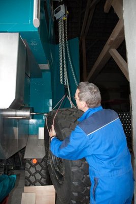

Ich möchte hier nochmal was zu den Seilwinden, ob elektrisch oder manuell sagen.
Ich versuche mal den Spagat, zwischen beruflich und Hobby zu unterscheiden, bzw deutlich zu machen, damit ihr euch selber euren Teil denken könnt.
Die elektrischen Baumarkthebewinden haben einen gewaltigen Konstruktiven Nachteil. Egal ob sie fest am Galgen/Ausleger oder über ein Gehänge befestigt werden, sobald die Trommel schief steht, wickelt sich das Seil immer auf einer Seite auf und nicht wie es sollte in ordentlichen Lagen. Dadurch geht dann die andruckrolle gegen den Endschalter und die Winde wickelt nicht weiter auf. Das ist aus eigener Erfahrung total nervig. Weiteres Problem, so robust ein Stahlseil auch wirken mag, die sind recht empfindlich. Wickelt sich das Seil nicht richtig auf nimmt es sehr schnell schaden. Würde man das streng nach Vorgaben ansehen dürfte es nach wenigen malen Ablegereif sein. Selber so schon 2 mal bei genau solchen Anwendungen gesehen. Einmal bei einer Handwinde und einmal elektrisch.
Etwas Abhilfe schaft die Umlenkung über eine Seilrolle. Wichtig ist aber das der Abstand zwischen Trommel und Seilrolle so groß wie möglich ist. Der Winkel sollte unter 1,5° schräg zur Seilrolle nicht überschreiten, damit Seilrolle keinen Schaden nimmt und das Seil richtig aufspult. Als Faustformel so 18-20 mal die Trommelbreite als Abstand. Soviel dazu, was man bei den schmalen trommeln sicherlich einhalten kann. Anderes Problem ist aber, sobald das Seil seine Vorspannung verliert, ist das egal, weil das Seil macht was es will und nicht was es soll. Das hat meistens eine Schädigung des Seils zur Folge. Die kleinen Seile sind dermaßen steif, das sie ohne Vorspannung wirklich machen was sie wollen. Da kann man nicht wirklich etwas dagegen tun. Überkreuzen sie sich, kann das das Seil deutlich beschädigen.
Die meisten Winden sind mit einem 150kg Reserverad schon beschäftigt, wenn auch nicht ausgelastet. Das reicht aber vermutlich bei den meisten Seilen sie nachhaltig zu beschädigen. So schon wie erwähnt 2 mal selber gesehen. Die waren danach sichtbar beschädigt. Ablegereif.
Wäre es ein Seil eines Kunden, würde ich im entsprechende Papiere ausfüllen, die ihm die Funktionsicherheit absprechen. Um das mal so zu formulieren. Da geht es idr um mehrere 100m Seil und mehre 100t die da am anderen Ende des Seils hängen. Da greifen für beide Seiten rechtliche Dinge die beide Seiten an gewisse Handlungsmuster binden. Ihr könnt da machen was ihr wollt. Ich hoffe aber, das ihr da wenigstens etwas sensibel für seit, wann ihr da etwas am seidenen Faden aufhängt.
Die kleinen Seile haben sicherlich einiges an Reserve für eure Anwendungen und brechen/reißen auch nicht sofort nur weil da mal ein Fehler im Seil ist, der nach Richtlinien zum Ablegen des Seils führen würde. Das hat ja auch den Hintergrund das bei solchen Kriterien von einer ständigen Benutzung ausgegangen wird. Die werden wohl ansatzweise nur die haben, die hier einen Balkon, Mopedbühne oder dergleichen betreiben und viel reisen.
Seile die nicht ausreichend gefettet sind und besonders vorgeschädigte Seile sind sehr anfällig für Rost. Der Rost ist nicht immer von außen zu sehen und kann das Seil locker von innen nach außen auflösen. Dann arbeitet die Zeit noch mehr gegen euch, auch wenn ihr es nur selten benutzt.
Seile sind also immer die nötige Aufmerksamkeit wert.
Egal ob da "nur" Werte am Seil hängen oder noch schlimmer, Leute unter der schwebenden Last stehen, dass es zum versagen kommt will sicherlich keiner. Daher hoffe ich euch hier zum Nachdenken über Seile animieren konnte, damit ihr euch ein wenig der Gefahren bewusst werdet, die ein vermeintlich sicheres Bauteil versteckt haben kann.
Als Beispiel aus der Praxis für die Praxis, beim KAT ist das Reserverad an der Seite angebracht und wird runtergeklappt. Die Konstruktion wurde von Leuten gemacht, die sich beruflich damit auseinander gesetzt haben. Die BW hatte anfangs auch eine Seilwinde zum runterklappen des Reserverades verbaut. Nach schweren Unfällen aus oben aufgeführten Gründen wurde das dann durch eine Kette mit entsprechender Winde ersetzt. Wenn die schon grundlegende Probleme nicht erkant haben, hoffe ich, das ihr das schafft.
Ketten sind hier wie ich finde ein guter Weg, daher auch meine Empfehlung mit den Kettenzügen. Eine gute Alternative können aber auch Gurte sein. Manche Winden lassen sich relativ einfach darauf umbauen. Damit habt ihr es in vielen hier genannten Punkten wesentlich einfacher.
Überlegt euch bitte was ihr macht, ihr habt mehr Möglichkeiten wie nur ein Stahlseil, was hier meine letzte Wahl wäre.

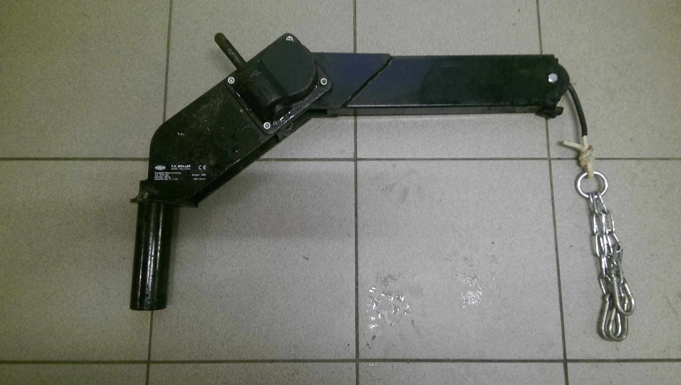

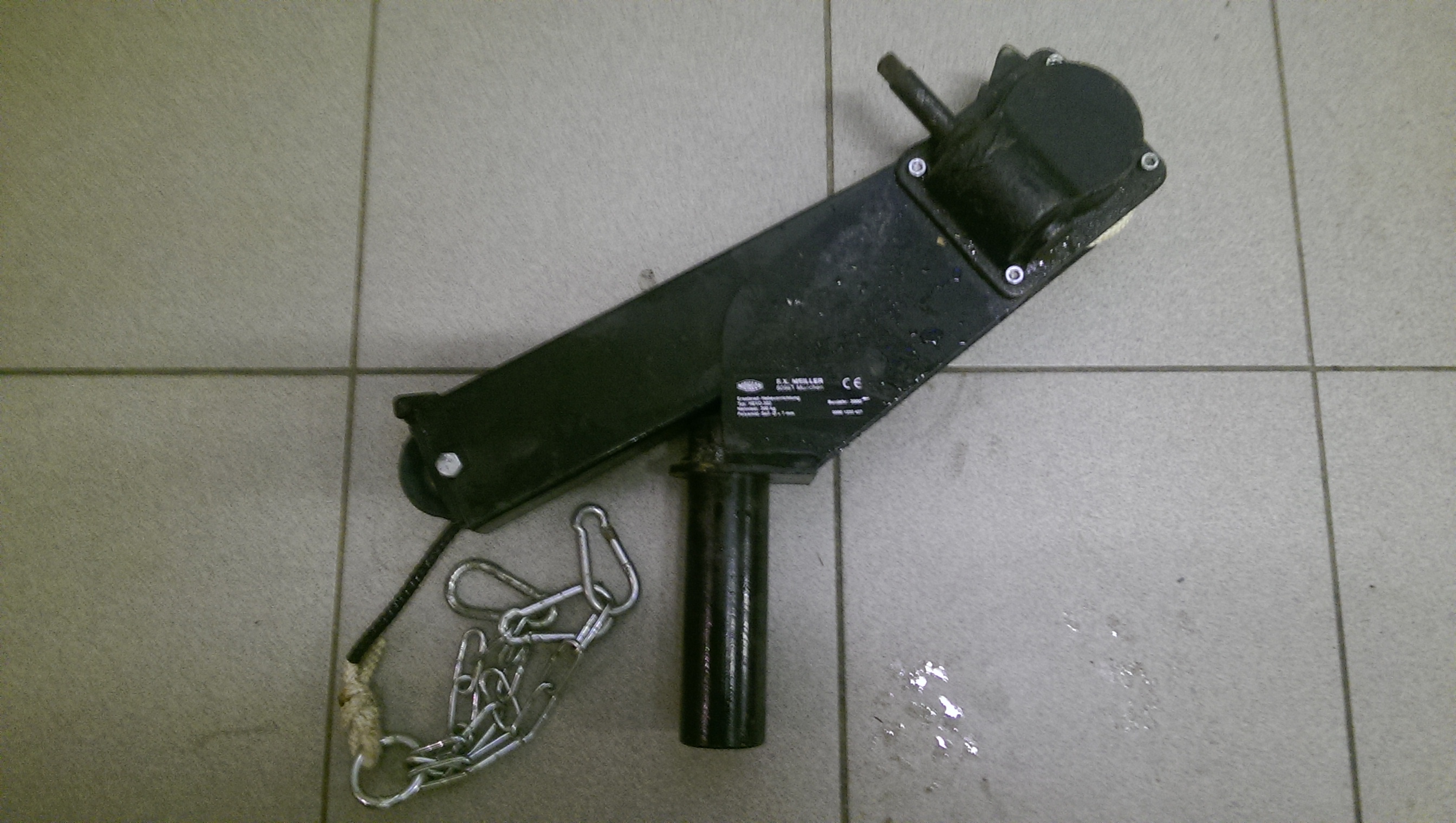

Evtl. hilft eine andere Galgenkonstruktion. Meiner besteht aus nem senkrechten Gerüstrohr zum schwenken und einer waagerechten Helmschiene. Darin die Aufnahme auf Rollen für den Kettenzug. Damit kann ich das Rad in jede gewünschte Position bringen.

die Idee mit der Helmschiene ist nicht schlecht. Werde mir da nochmal Gedanken machen. Thx!

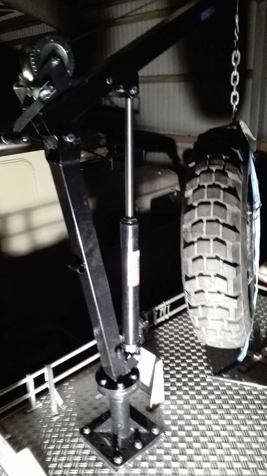

Ich bin gerade bei Ebay über den sogenannten "Pick Up Kran" gestolpert
Das Ding auf das Dach zu montieren wäre ja eigentlich ganz nett, nur stellt sich die Frage ob ich den auch an dem Drehlager auseinander bauen kann. Jedes mal die 6 Schrauben zu montieren halte ich für etwas unpraktikabel und die Grundplatte wäre dann auch etwas hoch. Wenn der recht weit unten (an der Arretierung vom Drehlager) mit Bolzen/Splint auseinander zu bauen ist, wäre das nicht verkehrt. Dann kann man sich auch noch ne zweite Grundplatte besorgen und je nach Bedarf auf der entsprechenden Seite montieren.
Worst Case Szenario ist für mich im Dunkeln und bei Schneeregen nen Platter auf der Autobahn.
Da möchte man am liebsten schnell und ohne Geraffel das Rad vom Dach holen und zügig fertig mit dem Räderwechsel sein.

Ich hab mir jetzt mal so ein Teil bestellt.
Die Bodenplatte mit dem angeschweißten Rohr schaut ja nicht ganz so verkehrt aus. Darauf wird dann der eigentliche Kran gesteckt und mit dem Hebel unten fixiert.
Somit kann man das Teil einfach rausziehen und aufs Dach legen, da bleibt nur die Grundplatte mit dem Rohr stehen.
Die angegebenen 900kg würde ich aber keinesfalls ausreizen wollen. Erstens mal wegen den Schweißnähten an der Grundplatte, zweitens wegen der verwendeten Schrauben am Rest des Kranes. Das sind bei solchen Produkten meist butterweiche Billigteile fernab jeglicher Festigkeitsklassen. Die würde ich höchstens in M8 zum Bilder aufhängen verwenden, mehr nicht. :angel: Drittes Problem ist die Krafteinleitung in den Koffer. Einen 100kg Feuerwehrmann der auf dem Dach rumstiefelt hält der ja locker aus, aber sicher nicht eine knappe Tonne die an einem guten Meter Hebelweg dran hängt. Auch bei der Winde und dem verwendeten Seil wäre ich skeptisch. Um knapp 100kg Reserverad auf den Koffer zu bekommen taugt das Gesamtkonstrukt sicher wenn man die Schrauben durch was Gescheites ersetzt hat... Viel mehr würde ich dem ganzen aber nicht zutrauen.
Wenn das Teil da ist und verbaut wurde, werde ich da bei Bedarf gerne noch ein bisschen ausführlicher was zu schreiben.

Hallo Reserverad-Heber,
mein Aufbau-Hersteller hat mit den Yale Handy 250kg empfohlen (liegt noch irgendwo rum, falls jemand Interesse hat).
Der Nachteil bei meiner Konstruktion ist, dass ich entweder den Reifen führen, oder am Yale drehen kann.
Ich habe mir daher den Yale Kettenzug 2to besorgt (https://www.amazon.de/Yale-amz1021305-H ... +kettenzug). Auf dem Bild sieht man, dass ich so mit Leichtigkeit hantieren kann. Allerdings wiegt der Kettenzug nicht unwesentlich..
Gruß - Richard

So, melde Vollzug :D
Allerdings ist das Ding sau schwer, 60kg bestimmt.
Habe das Teil deswegen auf eine der verbliebenen Stützen im Koffer montiert.
Wie das mit den Hebelkräften auf dem Dach aussieht muss ich noch mal schauen, eventuell muss man da etwas zusätzliche Verstrebungen rein machen.
Für das Reserverad hat es jedenfalls gereicht. Jetzt muss ich nur schauen, wo ich den Kran beim Fahren hinlege.

#26 Beitrag von Mark86 » 2017-02-17 10:07:06
Den kran hab ich hinten drauf, funktioniert gut, aber nimmt platz weg und ist schwer, wuerde ich nicht nochmal bauen...
