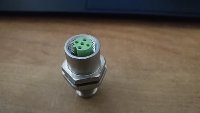

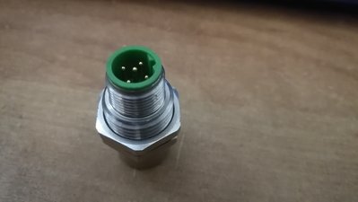

Hallo Beni,
da hast du 2,5 Möglichkeiten es vernünftig zu machen.
1. Stecker abkneifen, kabel durch die passende Kabelverschraubung stecken und neuen Stecker anbauen.
2. Es gibt die Stecker auch als wasserdichte Ausführung ähnlich wie eine Kabelverschraubng. Also eine Seite Anschluß des Kabels und dann fest in die Wand einschrauben und dann entweder direkt Kamera da anschließen oder noch ein weiteres Kabel dazwischen. Ähnlich wie auf den Bildern zu sehen.
3. Stecker mit dickem Schrumpfschlauch mit Kleber abdichten und an einer geeigneten Stelle durch die Kabelverschraubung stecken und dann die Kabelverschraubung auf dem Stecker klemmen lassen. Geht nur wenn die Durchführung dicht genug an der Kamera ist. Ansonsten wieder ein Kabel dazwischen.
Grüße Sebastian
Grüße Sebastian
