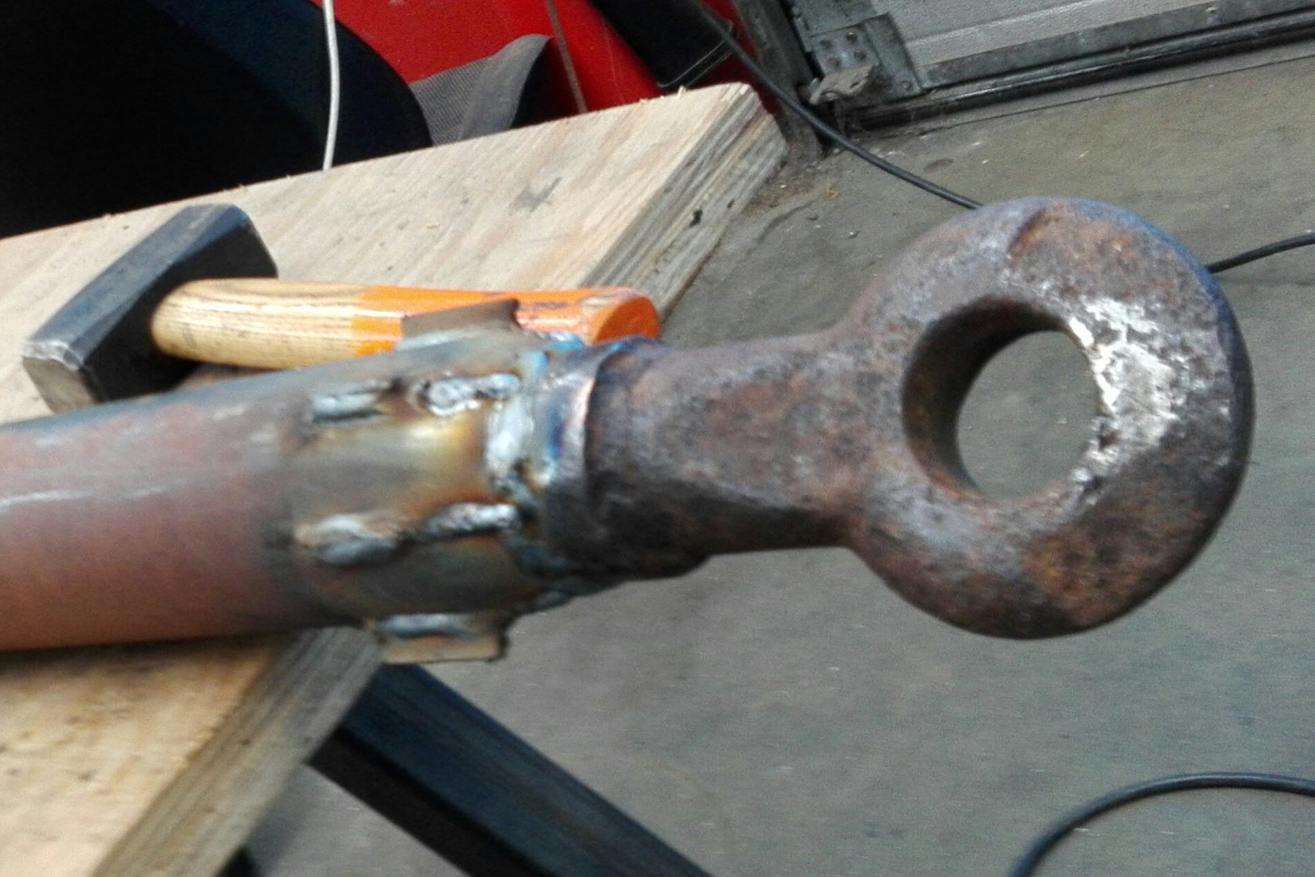

Ein halber Nachmittag in der Schlosserei, und ein Ende ist feddich.

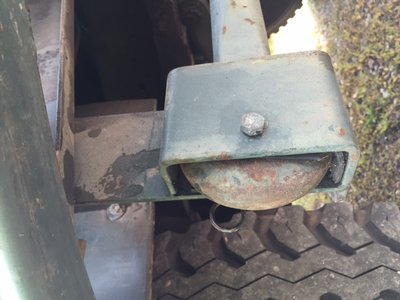

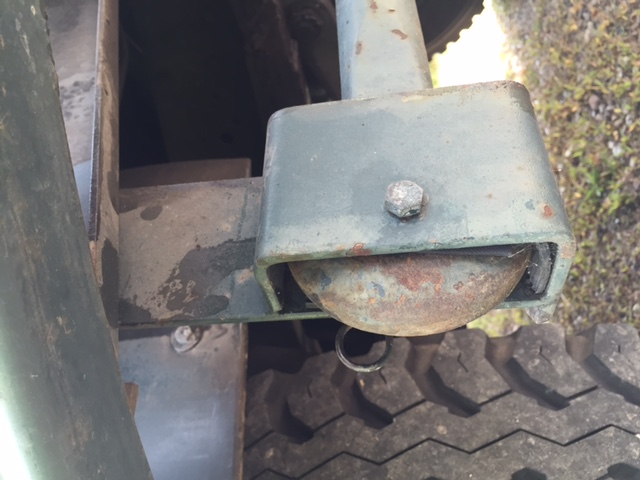

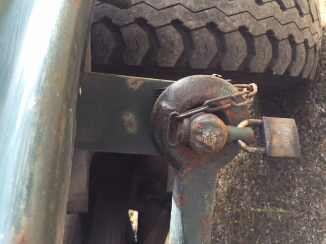

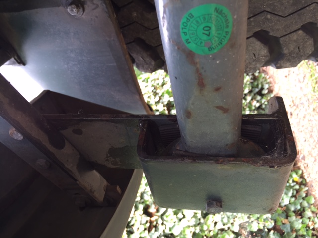

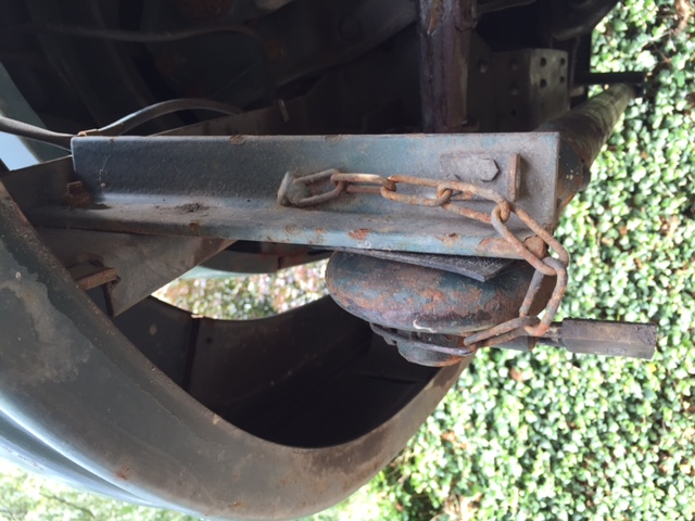

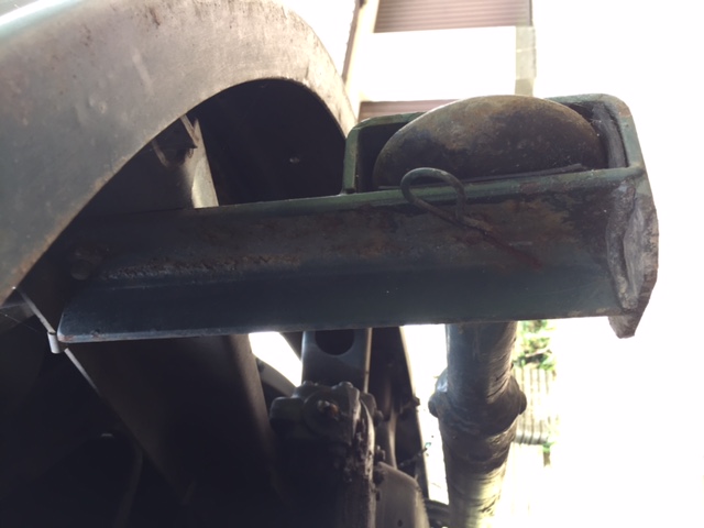

Ich wäre dankbar wenn mal jemand ein paar Bilder von der originalen Aufhängung der Abschleppstange unter der Stoßstange des Kurzhauber Posten könnte.
Jakob

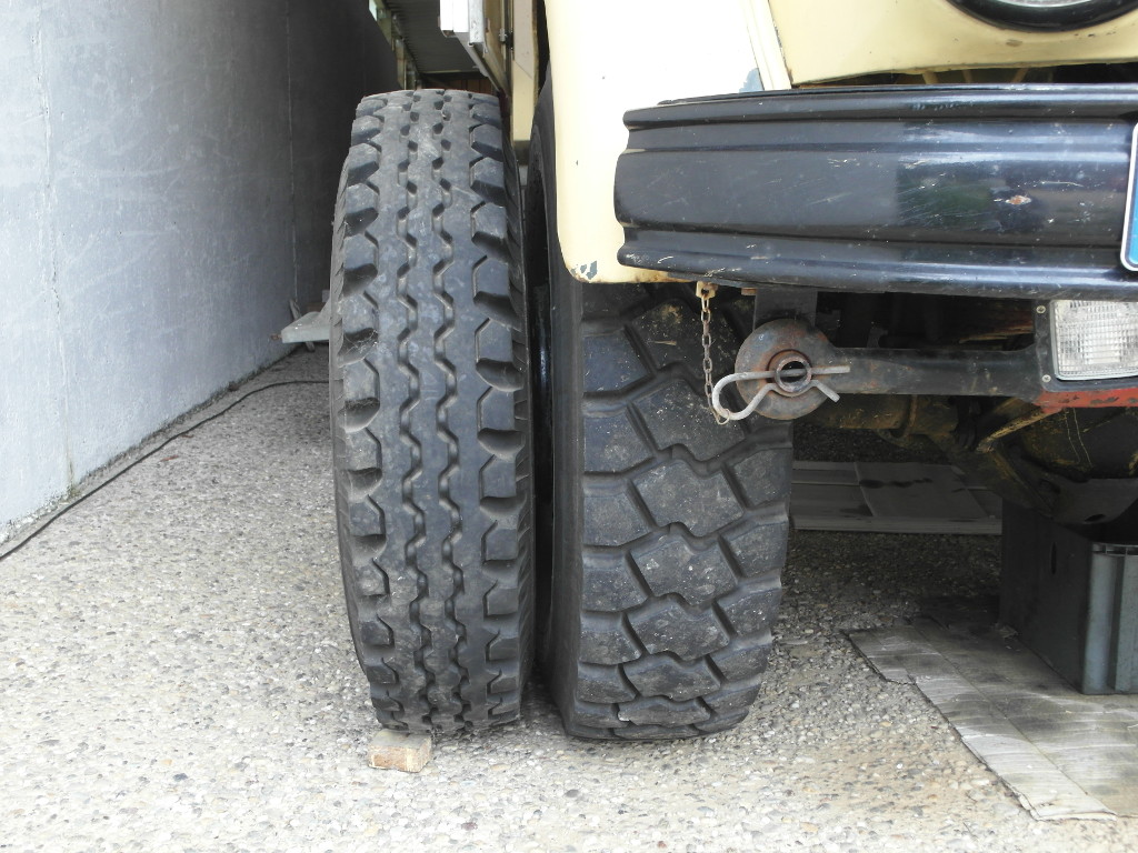

Hallo Jakob!
Der LKW mit der originalen Stangenaufnahme ist verkauft und bessere Bilder habe ich leider nicht ...
Hier (bis Sekunde 25) sieht man ein bißchen was von der Befestigung der Abschleppstange:
https://vimeo.com/63172583
Und hier habe ich noch ein Bild gefunden: Grundprinzip:
Auf der linken Fahrzeugseite (nicht im Bild) ist aus Flacheisen ein Kasten/Käfig geformt, der an die Unterseite der Stoßstange geschraubt ist. Da wird die eine Öse der Abschleppstange reingesteckt.
Auf der rechten Fahrzeugseite ist an der Unterseite der Stoßstange ein offener Halter angeschraubt. Auf dem Halter sitzt ein Rohrstück. Auf dieses Rohrstück wird die zweite Öse der Abschleppstange aufgesteckt.
Um die Stange am herausfallen nach vorn zu hindern, ist im Originalzustand ein Blech an einem Scharnier befestigt, das nach oben geklappt werden kann und so die Halterung verschließt. Gesichert wird diese Klappe mit einem Vorreiber und einem Vorhängeschloß.
Ich habe diese Klappe aber entfernt, weil nach Wasser- und Schlammdurchfahrten die Vorhängeschlösser (ich habe diverse Qualitäten ausprobiert, auch "seewasserfest") den Dienst quittiert haben. Außerdem war das Scharnier immer dann festgerostet, wenn man ganz schnell an die Stange mußte.
Ich habe nach Entfernen der Klappe einfach ein Loch in das Rohrstück gebohrt und einen Splint durchgesteckt. Der Splint hängt an der Kette des Vorhängeschlosses.

das Auto steht gerade so praktisch vor der Tür, daher hier noch fünf frisch geknipste Detailfotos.
Prüfplakette nicht vergessen!
Malte
Malte

Ach ja,
Ich hab' in beide Aufnahmen etwas Feinriefenmatte geklemmt.
Ohne hat das fürchterlich geklappert.
Malte
Malte
