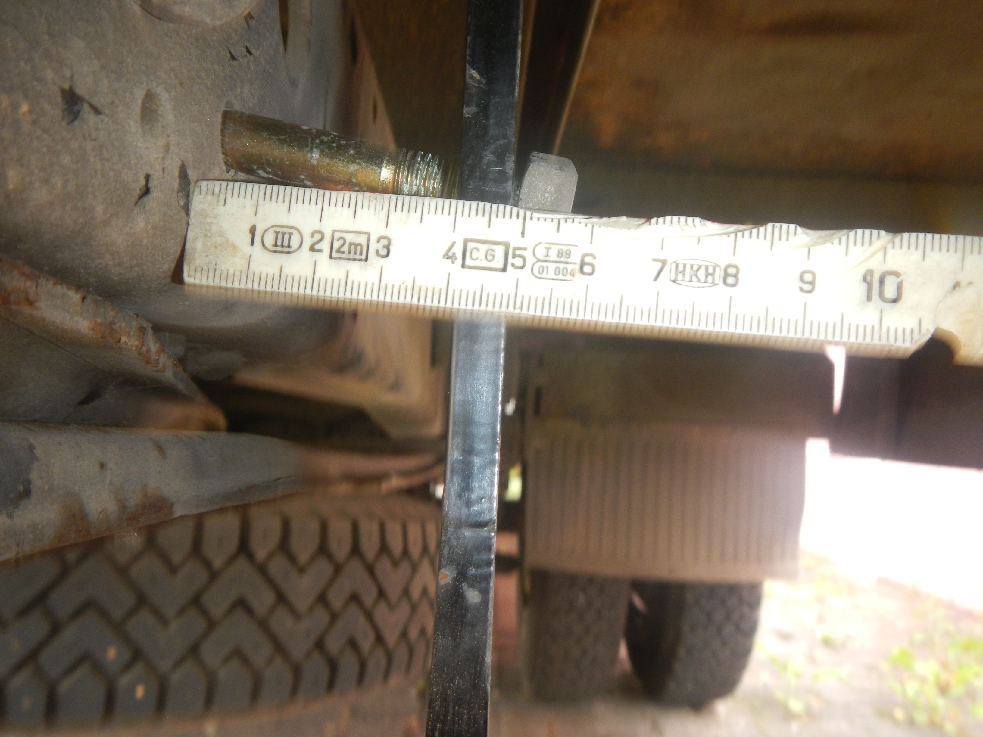

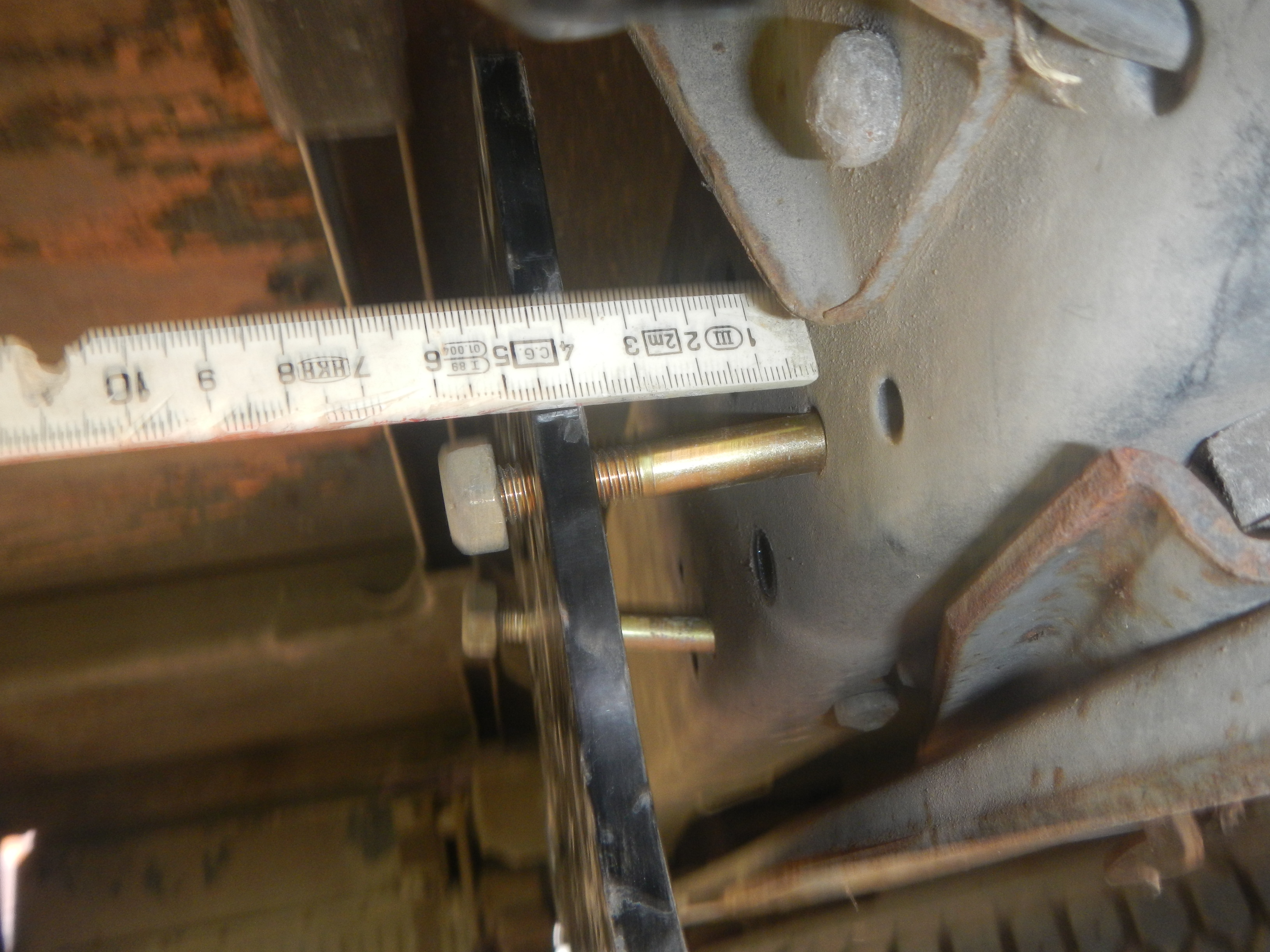

Hallo Zusammen,
zur Befestigung meiner Kugelkopfanhängerkupplung habe ich zwei ingenieurstechnische Fragen:
a) Die Befestigungsbleche der Kupplung sind breiter als der Rahmen des Fahrzeuges; auf jeder Seite etwas weniger als 4 cm. Dafür dachte ich mir Distanzplatten zu basteln aber ist es überhaupt möglich einen so breiten Abstand zu überbrücken? Was für Material muss/kann/sollte ich nehmen? Und was sagt mein TÜV Prüfer dazu?
b) Problem Nummer zwei: Die Löcher im Rahmen passe nicht zu 100% mit denen in der AHK. Sollte ich da im Rahmen ein neues Loch bohren oder in Befestigungsplatten der Kupplung? Oder den Distanzblock aus a) am Rahmen befestigen und in diesen dann die Kupplung verschrauben. Oder wird das Ding damit so teuer das es sich nicht mehr lohnt?
Vielen Dank für eure Einschätzung und Hilfe!
Kami
