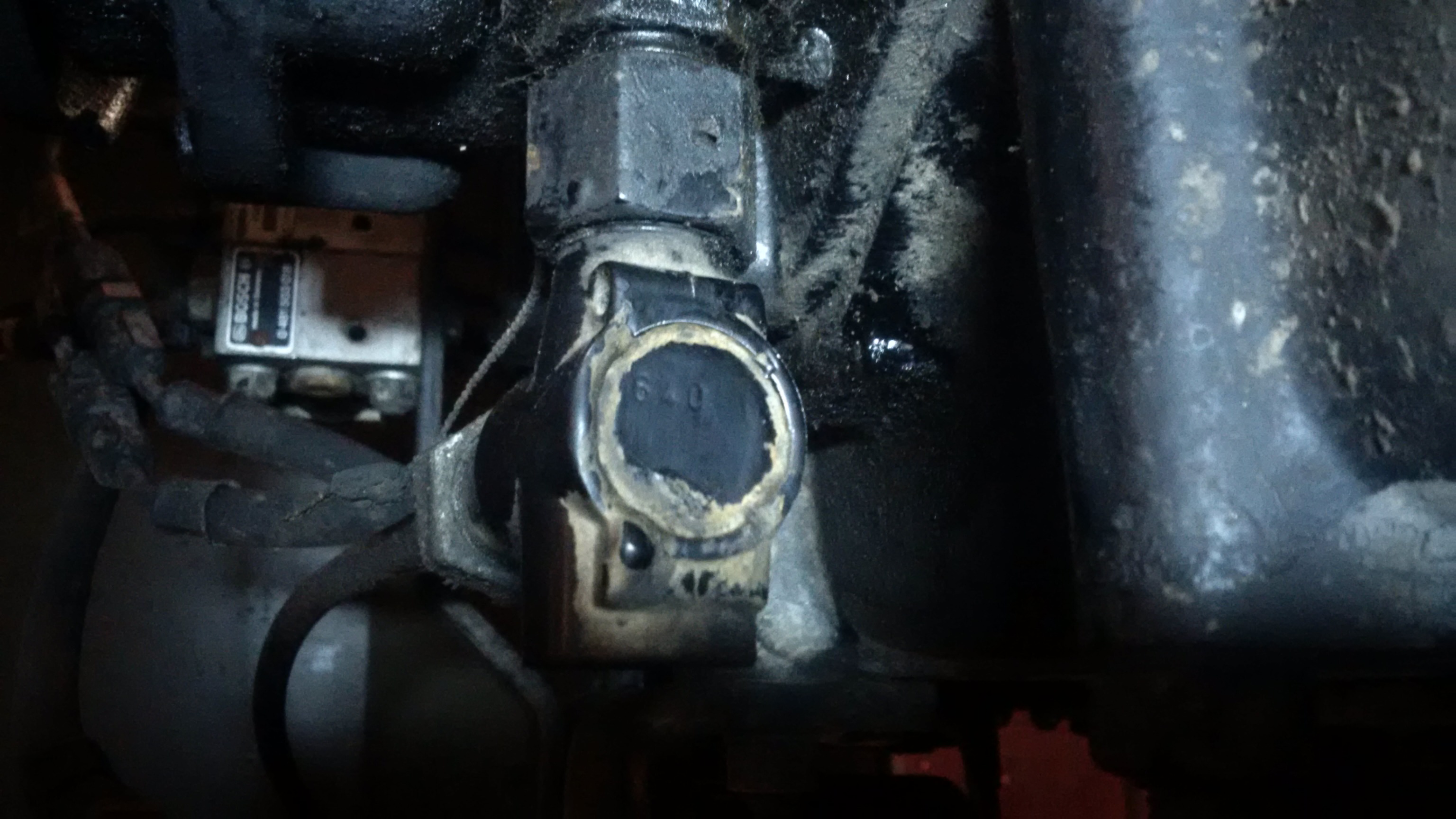

Hallo allwissendes Forum,
heute bin ich auf ein kleines Problem gestoßen. Auf dem Winkeltrieb von VTG zu Tachowelle steht keine Übersetzung, sondern nur 640 (Bild liefer ich nach). Hat jemand von euch eine Ahnung ob man daraus die Übersetzung ableiten kann? Für eine Teilenummer erscheint mir das doch etwas kurz...

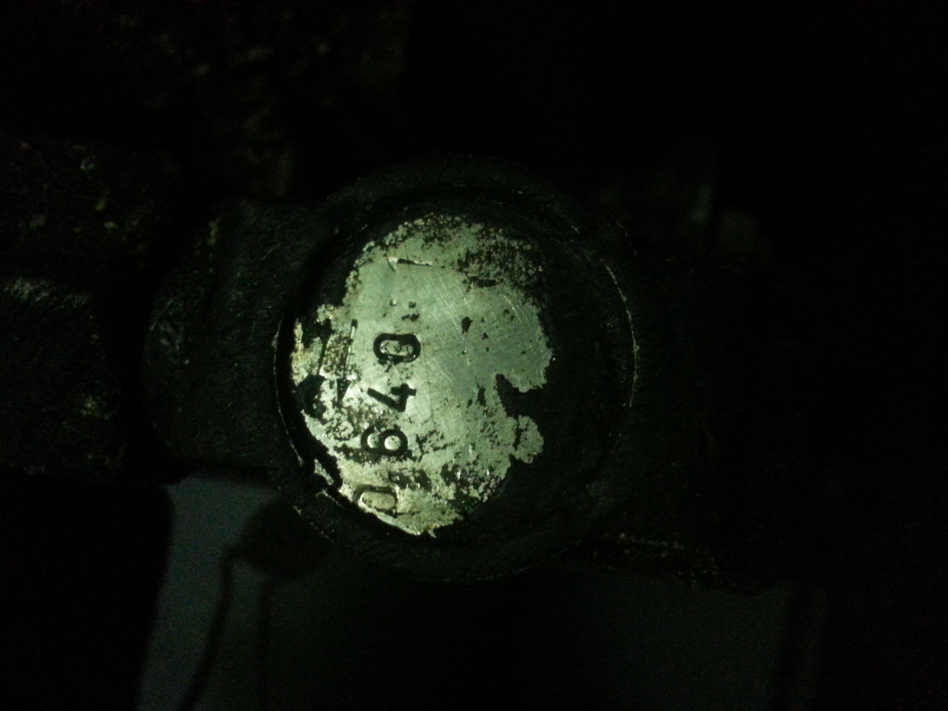

Hier das Bild

wenn ich micht richtig erinner ist die übersetzung auf einem auswechselbaren blechschild eingeschlagen
auf deinem foto an der unterseite
ansonsten einfach öffnen und zähne zählen

Ist von unten fotografiert. Ich denk mal es wird auf das Zähne zählen hinauslaufen...aber danke :)

Hallo Jarky,
kratz mal vorsichtig den Lack weg.
Dann steht da: 0,640 : 1

#6 Beitrag von Jarky » 2016-06-12 10:51:22
Hi Stefan,
oh man da hätte man auch selbst drauf kommen können - Danke :unwuerdig: :idee:
