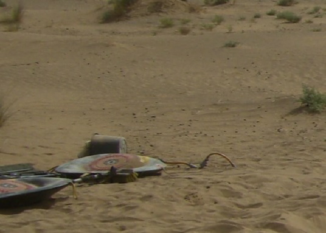

Ja, bei den üblichen rechteckigen Luftsäcken ist die Gefahr groß, da gab es auch schon mal auf YouTube Anschauungsmaterial.
Wir haben aber die runden Ballons. Mit jeweils zwei eingeschweißten Metallplatten und mit einer Verschraubung in der Mitte. Die sind extra für die "Doppelnutzung" ausgelegt.
Beste Grüße, Maik

Sternwanderer
Beiträge: 1667
Wohnort: 21629 Schwiederstorf
Re: Sandbleche für 8-9t Klasse
#10 Beitrag von Sternwanderer » 2016-04-20 21:09:46
Eine Link mit einem Kissen habe ich gefunden http://www.ebay.de/itm/Druckluft-Hebeki ... 4afd827211
Von unseren Kissen im Einsatz gibt es leider nur ein Bild das, weil nur zufällig aufgenommen, nicht auf die Funktion der Hebesäcke zielt.
Beste Grüße, Maik
