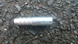

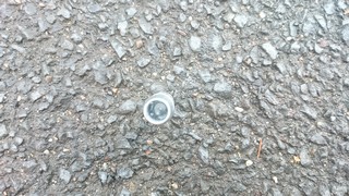

Nach dem kompletten Umbau der Kraftstoffversorgung ( Tank - Kraftstoffleitungen etc. ) lief der Motor nur wenige Minuten. Beim entlüften und nach dem Startversuch war der Kraftstofffilter schnell mit Luft gefüllt. Es begann die Fehlersuche nach einer Undichtigkeit - Luft im System -.
Nach mehreren Stunden war der Übeltäter gefunden. :search:
Der Anschluss für den Rücklauf war zu und musste aufgebort werden. Wahrscheinlich für Kunden die keinen Rücklauf benötigen.
Zum Glück hatte ich bei der 50/50 Chance den Blindstopfen im Vorlauf verbaut. Sonst würde ich wahrscheinlich immernoch suchen. :frust:
