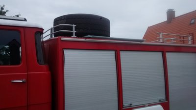

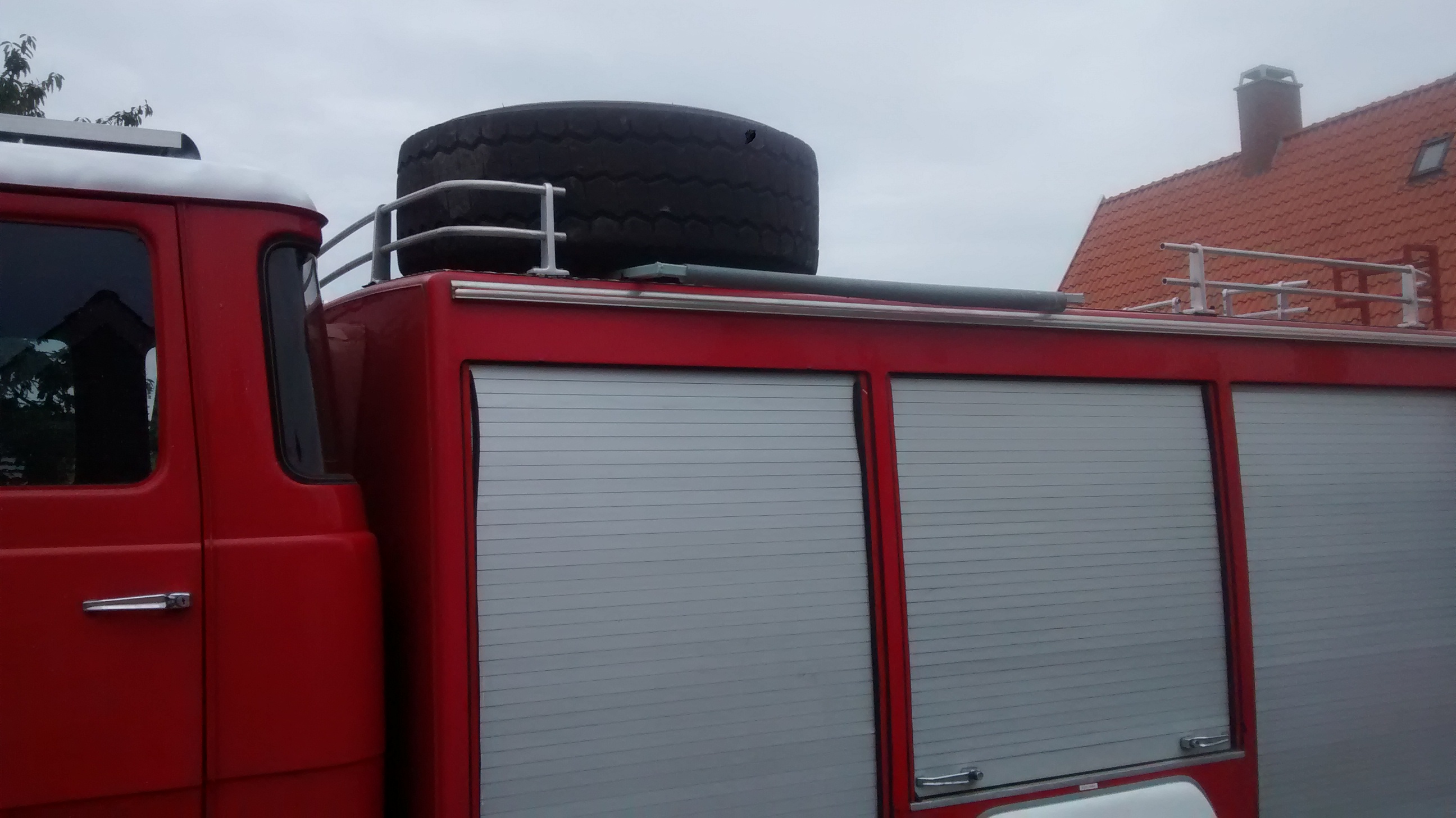

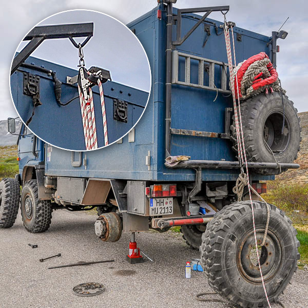

Beim Handseilwinde, ketten oder Flaschenzug, elektrowinde braucht man oben am Hinterwand ein Befestigungsauge. Meistens sehe ich Kran Konstruktionen womit man dieses punkt 30 bis 50 cm nach hinten Scharnieren kann. Auch das ist eine aufwendige Konstruktion für seltene, vereinzelte Benützung.
Hat jemand bereits die Erfahrung gemacht ob es möglich ist mit ein Festpunkt oben am Aufbau Selbst (zB nur 5 cm vom Aufbau) das Rad von 160 oder 220 kg nach unten ab und auf gegen der Wand „schieben“ zu lassen ? Da sehe ich eine weiteren Ersparungspotential von bis zu 150 kg gegenuber ein Kranarm..
Warum ein Reserverad Halter selbst bis zu 200 kg wiegen soll und nachher ein Rad erst >15cm hinter der Wand kommt ist auch so ein Thema mit sparpotential.
Gruesse Campo
Gruesse Campo

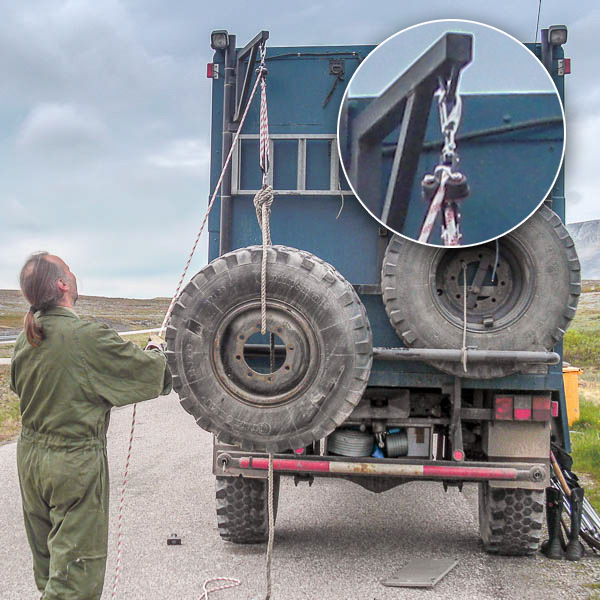

ich mache das so.
Ich hänge an der Oberkante des Koffers einen 1000 kg Kettenzug ein, löse ich das Rad von der Halterung und hebe das Rad etwas an.
Dann ziehe ich das Rad so weit von Koffer weg, dass es während des Ablassens an der Auflage vorbei nach unten gleiten kann, bis es auf dem Boden aufsteht.
Das Anheben des Rades auf die Reservereifen-Halterung erfolgt sinngemäß in umgekehrter Reihenfolge.
Der Kettenzug befindet sich immer in einem Staukasten in einer Schachtel mit 30x20x15 cm und wird nur bei Bedarf rausgeholt. Hab ich aber bislang noch nicht gebraucht.
Der Kettenzug hat ca € 50.- gekostet. Als weiterer Aufwand kommt lediglich die Öse oben am Koffer hinzu.
Das wars dann.

Für einen Reifen ist diese einfache Lösung sicherlich sinnvoll. Das schlimmste was passieren kann sind Gummispuren am Koffer.
Bei mir soll damit jedoch ein Geländemopped geliftet werde (ca 170kg). Das möchte ich ungerne an der Kofferwand entlang "hochschleifen".
Frank, der noch nicht weiß wie er den Moppedhebegalgen realisieren soll, da er nicht weiß was er der Kofferstruktur zumuten kann...

Meine Reserven Reifen ( auch wen ich zur Zeit nur einen spazierenfahre , ich habe die halterung für zwei , der zweite führt in der Scheune zur Zeit ein Schatten Dasein ) kann mit hilfe einer schlaufe mir der ich den kettenzug an der shelter ecke fixiere auf und abladen , problemlos . Meinen ausklappbarer galgen ist nur der kl. Ladefläche geschultet .
Ich habe nur einen 500kg ketten zug ( markenware, kosten eine kiste Bier
) Gewicht ca. 1kg . Kraftaufwand ca.0,1 frau
Da ich nur 12.00 x 20 als Reifen und nur ein kleines Motorrad reichen mir die 500kg . Kraftaufwand beim heben ca.0,1 frau beim senken nur noch ca. 0,05 frau
Achja die neue schwäche einheit Frau rechne ich so um . 1. Frau ca. 100nm , 0,1 frau ca. 10nm . Aufpassen . Bei Frau die was will sind steigerungen in und über der zehner Potenz keine seltenheit . Die gleichgültige frau wird hier als masseinheit verwendet .
Das progessive so wie degressive Schwäche verhalten der Frau abhäning ob sie gerade will oder nicht macht sie deswegen als vergleichende masseinheit unattraktiv .

Hello
I don't know if this is of any use but I have just been through a project where I mounted a winch on the roof of the truck so that I could hoist a spare wheel (rim+tire) up there.
First I tried with a 350kg boat winch:
It was a disaster!
Then I bought a 900kg boat winch with two possible settings.
It works perfectly on the low-gear setting. So I would recommend a 900kg boat winch for spare tires.
It only cost 50 euros.
Best reagards Peter

keep it simple!
Ob nun Ketten- oder "Seilzug" ist meiner Meinung nach eher Geschmacksache.
Ich bevorzuge den Seilzug. Gibts fertig konfektioniert beim Bootsausrüster.
z.B: hier:
http://www.awn.de/bootsausrustung/ausru ... gerbl.html
Bruch- und Arbeitslast sollten für die meisten Anwendungen hier ausreichend sein.
Hätte ich mehr als die ca. 100kg meiner Räder zu heben würde ich den Seilzug nicht 4:1 sondern vielleicht 6:1 untersetzen - also je drei Umlenkrollen verwenden.
Durch die Curryklemme am oberen Block kann man die Last auch bequem an jeder Position fixieren.

ja , mein Reserverad wiegt ca 220kgingolf hat geschrieben:220 kg Rad?
-Pflock einschlagen und Reserverad daran anbinden
-Fahrzeug vorfahren, Rad fällt aus seiner waagerechten Halterung
und den Rest deines Kommentars würde ich als unkontrollierte Gefährdung deiner Umgebung bezeichnen .
Du solltest m.E. besser keine Ratschläge an Neulinge der Szene erteilen -

Danke. Coole Bilder. Bin gerade die Schwenkarmkonstruktion am zeichnen...landyfahrer hat geschrieben:Moin,

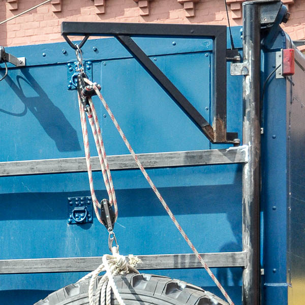

Hei landyfahrer wie hast du Schwenkkonsole drehbar gemacht? Möchte diese nach Möglichkeit zum aushängen konstruieren, dann kann ich diese nämlich an der linken oder rechten Stütze einhängen.... steh grad auf m Schlauch...landyfahrer hat geschrieben:Moin,

Hey, Hey,Hei landyfahrer wie hast du Schwenkkonsole drehbar gemacht? Möchte diese nach Möglichkeit zum aushängen konstruieren, dann kann ich diese nämlich an der linken oder rechten Stütze einhängen.... steh grad auf m Schlauch...
den Galgen kann man links oder rechts einhängen.
Die Lager bestehen aus L-Profilen, auf der "Fest" -Seite ist ein Loch, am Galgen ist ein Bolzen ca. M10? angeschweißt
Auf den Bildern kann man das so leidlich erkennen...

Zu dritt geht es ohne Ketten Zug oder andere Hebemittel.
2 Stangen auf der Boden liegen und das Rad darauf rollen.
Dann mit 2 Mann beide Stangen heben wie ein Tragbahre und der dritte Mann halt es stabil und setzt die Befestigung Schraube.
Mehr ist es nicht um die kleine 120kg wieder nach oben zu bringen. Nach unten fallen lassen war ja kein Thema.

Hab da grad noch einen 30mm Bolzen von einem Seilrollenlager gefunden. Ich könnte unten und oben einen solchen auf eine Winkel schrauben. Darauf könnte ich kurze Rohre mit Innendurchmesser 31mm, welche unten und oben am Schwenkarm angeschweisst sind draufstecken und mit dem Sicherungsring sichern.... klingt gut so. Danke für den Tipp.

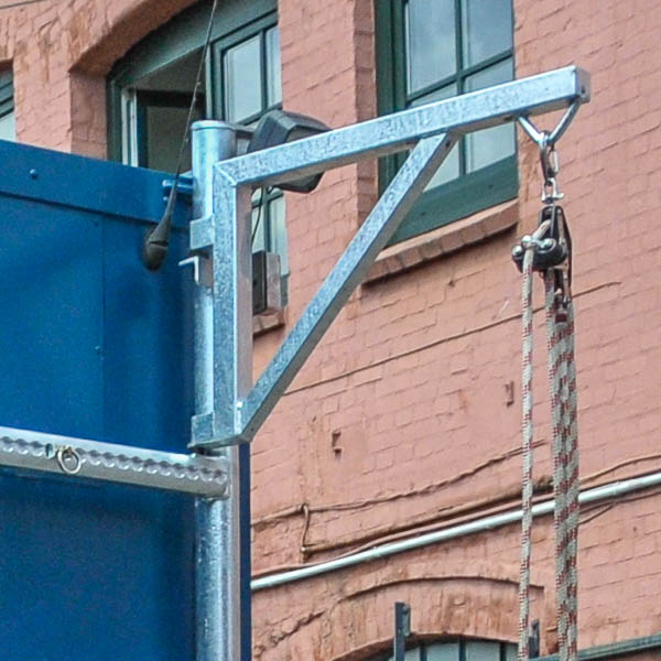

Landyfahrer, Danke für die tolle Bilder !
Du hast sicher eine schöne Konstruktion, sinnvoll, einfach und nicht übertrieben schwer.
Die wurde aber erst später nach der Shelterbau gedacht und nicht von vorne an mit aufgenommen in dein Shelterbau.
Um die dann weiter zu entwickeln zeige ich hier die moderne Variante von Landyfahrer sein Radsystem. Es gibt Platz für 2 stuck 395er von 200kg
Alles ist optimalisiert, +100 kg gespart und mindestens 10 cm in Hebellänge und Schwerpunkt.
Die Ihnen liegenden Verstärkungen darf man natürlich nicht vergessen bei der Konstruktion…
Die Winde ist manual. Nachteil bleibt das man darauf klettern kann...naja bei viele Konstruktionen fehlt nur der Aufkleber "Willkommen auf mein Dach"

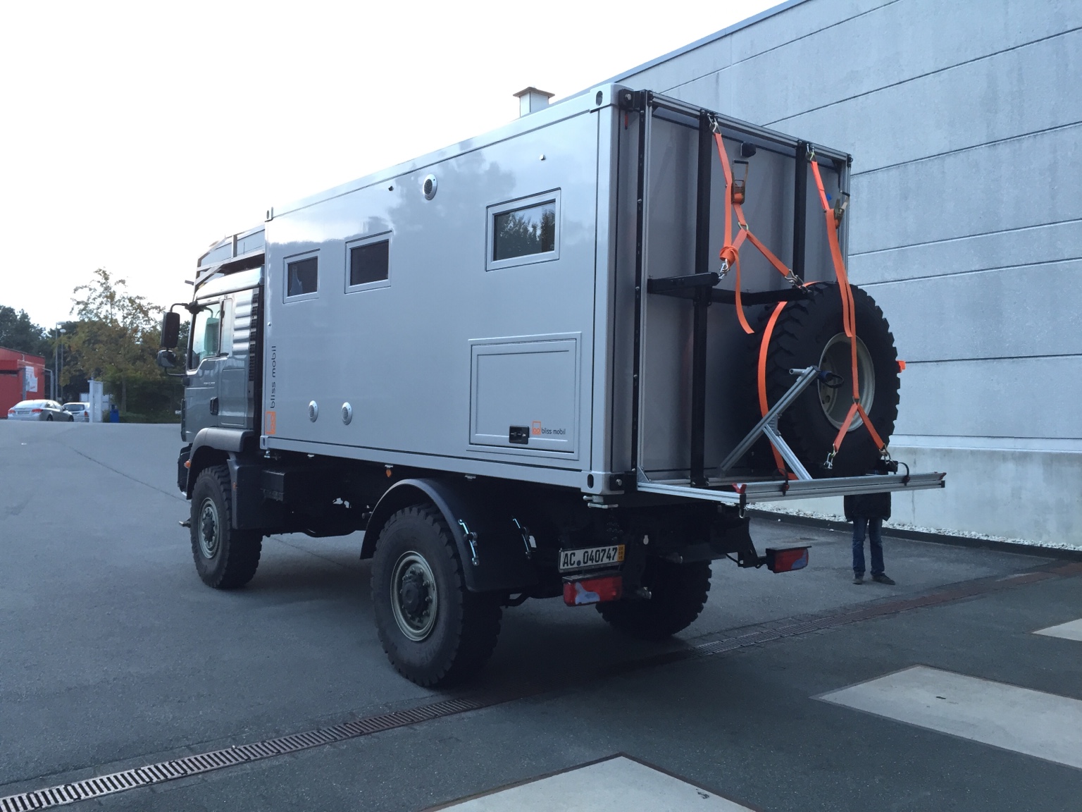

Lustig, wie hier verschiedene Ausbaukulturen aufeinander prallen.
Mein Aufbauhersteller wollte mir da auch was mit viel Strom, Gewicht und Komfort verkaufen. Und immer "Wie kriegst du das Rad wieder hoch?"
Bezüglich Abseiltechnik und Gefahr mögen die Erfahrungen von einem berufsgenossenschaftlich in Unfallverhütung geschulten Kranführer auch ganz anders sein, als jemand der Technisches Klettern macht.
Im Bereich der Schachttechnik (Höhlenforschung) bewegt man permanent über 100 kg ohne viele Hilfsmittel ausser Seil & Karabiner vertikal und bei der Kameradenrettung ist kann schnell über 200 kg.
Für mich gilt:
* Reifen vom Träger könnte Lebensrettend sein
* Reifen auf dem Träger spart vor allem Geld & Zeit. Für einen neuen Reifen oder für Helfer.
Die Reifen liegen bei mir auf je zwei Armen. Über jedem Reifen ist ein Anschlagpunkt für einen Seilzug. Wenn man den Reifen leicht anhebt, kann man die Arme nach rechts und links abklappen und die Reifen grade nach unten lassen.
Ob es sich in der Praxis bewährt, muss sich zeigen.
Das ganze kann man auch benutzen, um uneingeladen auf das Dach zu steigen. Geht aber genau so gut auch über das Führerhaus.
Für mich gilt:

Re: Handseilwinde
Hey campo,
schöne, schlichte Lösung.
Der Preis dafür ist aber dann eine Leiter, die Du irgendwo verstauen musst. - Um den Ketten/Seilzug in den Galgen einzuhängen...
Wie wird denn Dein Rad angeschlagen zum ablassen?
Es sieht so aus, als würde das Rad plan an der Rückwand anliegen?
der landyfahrer
der landyfahrer

Re: Handseilwinde
da das Thema ja einige zu interessieren scheint, hier auch noch meine Lösung:
Man sieht das graue Gestell, aus den beiden senkrechten Pfosten (Vierkantrohre mit grossem Querschnitt und dünner Wandung) sowie dem waagerechten Verbinder.
Das ist der Reserveradträger, der direkt mit dem Pritschenrahmen verschweisst is. Mit Dreiecksverbünden ist der gegen Schwingen in Fahrtrichtung abgestützt.
Das schwarze Krangestell ist einfach oben in das Rechteckrohr eingesteckt und somit drehbar gelagert. Rein theoretisch kann es auch in das rechte Rohr eingesteckt werden, aber da sehe ich keine notwendigkeit.
Ich habe in der Bucht eine recht günstige Winsch gefunden, die in beide Laufrichtungen selbsthemmend ist (auch zum Heben / Senken) zugelassen).
Die Betätigung via Sechskant war ein weiteres Plus dabei. Der Hersteller gibt eine zulässiges Gewicht von 190kg an, aber es gibt auch dickere Varianten davon.
Das Radgewichte betragen theoretisch 126kg. Das sollte genügend sicherheit bieten.
Im Nachhinein wäre mir eine Variante mit Gurtband noch lieber, muss ich sagen, aber das hätte die Umlenkung am Kran wieder aufwändiger gemacht.
Noch mal von rechts, man sieht so die Dreiecksverbünde besser.
Wo die 200kg für das Krangestell herkommen sollen, ist mir nicht so recht klar. Ich hatte meines damals nicht gewogen, aber so nach Gedächtnis und Schätzung komme ich auf vielleicht 20kg.
Gruss, Ulf
Gruss, Ulf

Re: Handseilwinde
Das letzte Bild ist ein FR Fahrzeug von ein Freund.landyfahrer hat geschrieben:Hey campo,
der landyfahrer
Finde ich die bessere Lösung und auch economy.
Nur der Arm darf man ersetzen durch ein Festhaken um extra zu sparen.
(wie sico umschrieben hat)
Vieleicht kanst du ein Leiter aussparen
Selbst befestige ich der Seilwindekabelhaken mit ein Schäkel im Radbolzenloch, damit verlierst du nicht der letzten cm und macht kein Kabel kaputt.
Am besten ist ja ein Rad plan an der Ruckwand. Jede cm und Metalkonstruktion dazwischen ist verloren.
Hier mein Seilzug/kranarm auch fur Motorad.
Rad steht Ihnen, nix sichtbar aussen war meine Idee.
