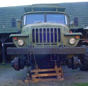

#33 Beitrag von MartinK » 2015-02-27 8:27:14
Hey, ich mach das immer so:
http://www.kerzendorf.net/martin/ural/u ... adlos2.jpg
Da kippt nix.

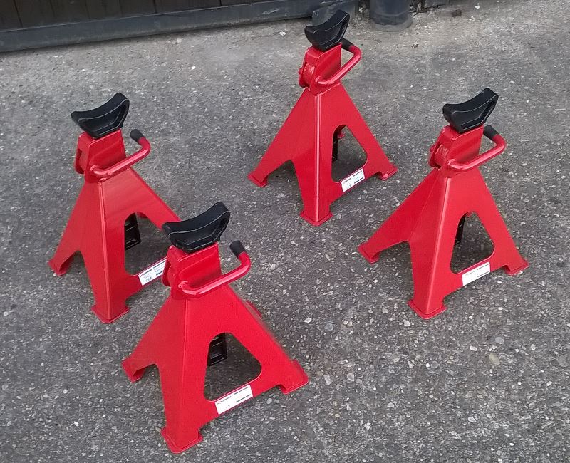

#46 Beitrag von Bahnhofs-Emma » 2015-03-05 21:15:24
mittlerweile - pünktlich einen Tag nachdem ich an der Hinterachse arbeiten musste - sind auch meine 4 Unterstellböcke gekommen, das oben in eBay verlinkte Modell.
Unterstellböcke 6 to
Für den Preis (mit Versand unter 60 EUR für 4 Stck.) machen sie gar keinen schlechten Eindruck, die Verpackung war nicht berühmt, was dazu geführt hat, dass DPD zwischen dem ersten und dem (dadurch entfallenen) zweiten Zustellversuch die Plastikumverpackung mit dem Aufkleber und den Barcodes verloren hat und daher zwischendurch der Meinung war, die Sendung sei verschollen.

#47 Beitrag von tauchteddy » 2015-03-05 21:47:03
Die habe ich auch. Kleiner Tipp: Immer KOMPLETT entlasten ehe der Lösehebel bewegt werden soll. Der Scherstift ist zumindest bei meiner Version stabil wie ein Zündholz :angel:

#48 Beitrag von bandulu » 2015-03-05 21:48:41
Genau die hab ich auch .....ich finde die materialstärke nicht gereade beeindruckend...immerhin steht der lkw jetzt schon seit ein paar tagen drauf....bisher ohne probleme....trau mich trotzdem nur mit gemischen gefühlen in seine nähe... :bored:

Re: LKW steh auf Bremstrommeln...schlecht?
#49 Beitrag von lunschi » 2015-03-06 22:30:49
...davon hab ich auch zwei. Die haben bis jetzt alles mitgemacht ohne zu zicken.
