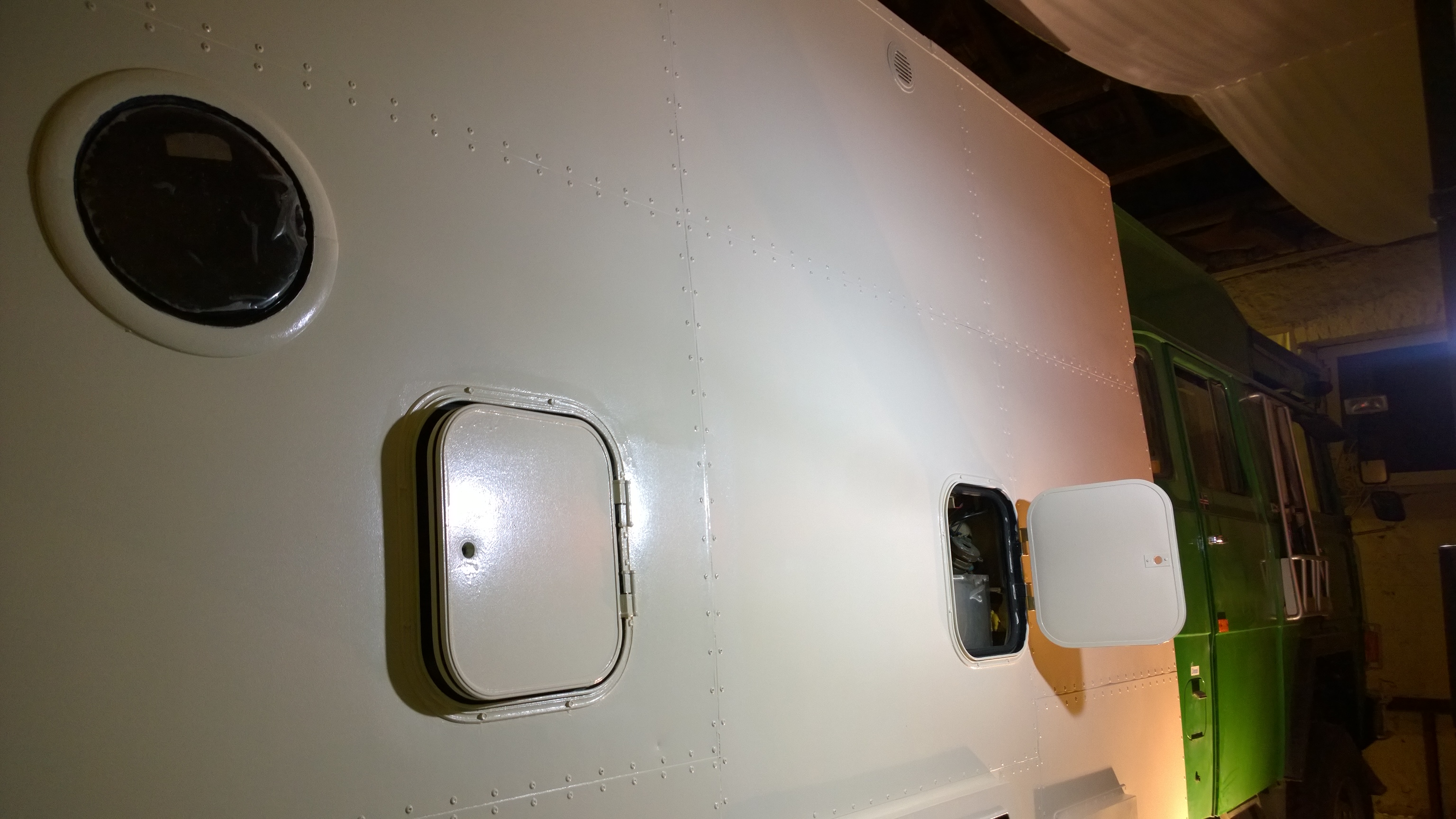

Ich habe am WOe. mal probeweise ein Reststück vom Kofferaufbau gerollt.
Das schaut richtig gut aus und ist m.Meinung nach um Klasssen einfacher als Folieren.
1K, 2K oder Nitro???? bzw. Kunstharzlack.Das ist die Frage....?
Ich habe 1 K , 2 K und Kunstharz probiert. Am besten sah der KH Lack aus .
Verträgt KH sich mit Gfk Stadurzeugs?

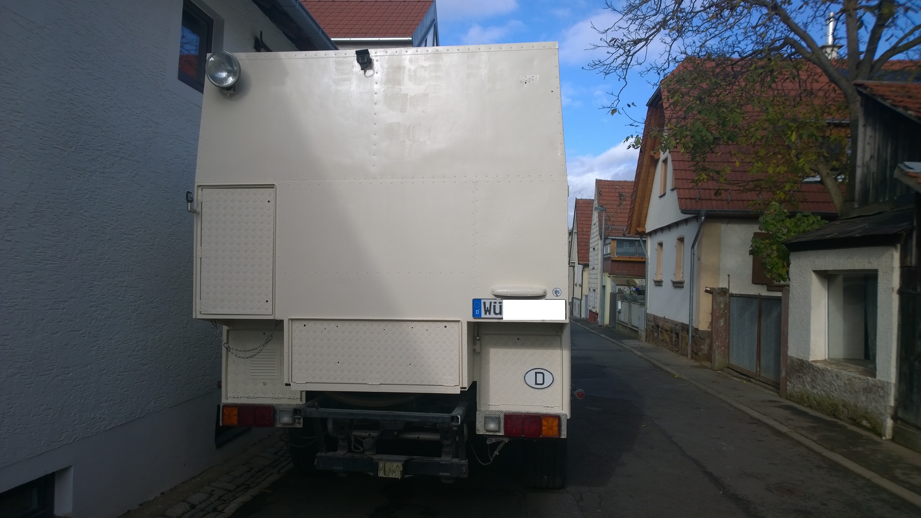

2k Grundierung und 1k-Lack mit Streichverdünner, alles von LSB-Color in Kassel (super Beratung).
Alles gerollt bei ca. 13 Grad.
Der Lack hatte zudem so Flakes drin, der zu einem robusten rubbeligen Ergebnis geführt hat. Passt gut zum Koffer.
Super Ergebnis, auch wenn man immer mal wieder den Fehler gemacht hat, in dem bereits antrocknenden Lack mit der Rolle nachbessern zu wollen. Die Stellen sieht man nun extrem bei entsprechenden Lichteinfall. Stört aber nicht wirklich.
Kannst Dir das Teil ja mal in Würzburg anschauen....

Ich habe mein So-Kfz Hundehütte (Robur-Spaßmobil mit kl. Schlupfkabine) mit 2-K Autolack in gelb gerollt.
Ich würde das nicht mehr machen, da es durchgängig kleine Luftbläschen auf der Oberfläche ergab.
Wenn Du Freude an Deiner Oberfläche haben willst, so spritze und lasse ggfs. die Kids abkleben :-)
Dann maulen Sie erst recht. (Oder übe mit Ihnen spritzen, vielleicht machts denen Spaß)

Bläschen gibt es nur wenn du zu wenig Farbe aufträgst.
Ich mag halt die Lakiererei nicht wg. des Aufwandes ...so ist mal in einer halben Stunde das Heck lackiert...
