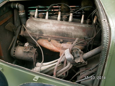

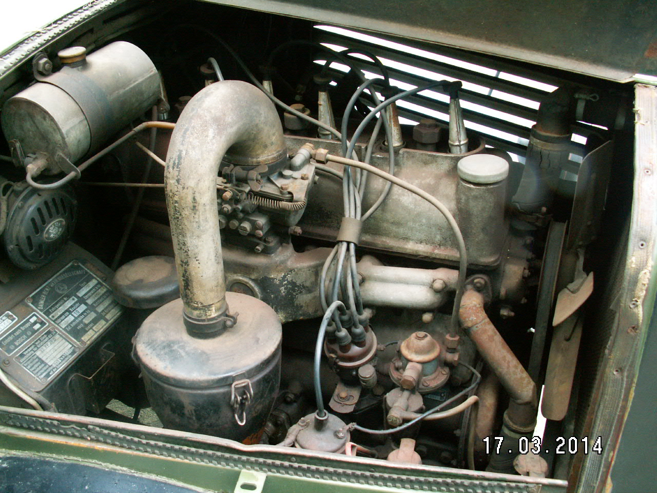

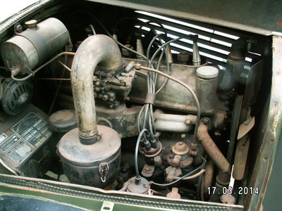

Ich habe eine neue Errungenschaft - einen Mercedes L 1500 S aus dem Baujahr 1942. Motorisiert ist er mit einem Motor M 159.
Könnt ihr mir weiterhelfen. Der Motor läuft nicht. Ich brauche alle erdenklichen Infos. Eventuell hat der Eine oder Andere Unterlagen zu diesem Fahrzeug. Also SOS !!

Schickes Teil.
Beim Motor würde ich klassisch vorgehen.
Wenn er dreht schauen ob Verdichtung da ist.
Dann gucken wann wo OT ist und nachsehen wie es mit der Zündung aussieht.
Wenn Zündung ok und der Vergaser sauber dann evtl. mit Fallbenzin versuchen (hilft Problememit Tank, Benzinleitung, Vorförderpumpe auszuschließen).
Bei den alten Motoren hilft es manchmal auch wenn der Vergaser nbicht tut daß einer mit einem kleinen Kännchen einfach Sprit reinträufelt wenn man startet (Lufi dazu abklemmen). Ist besser als mit Startpilot oder so.
Viel Erfolg, wird schon, so alte Technik stirbt nicht so einfach.
