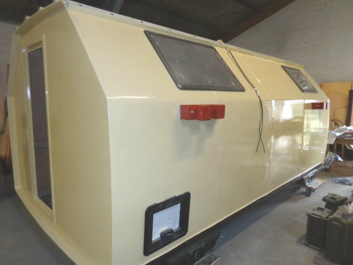

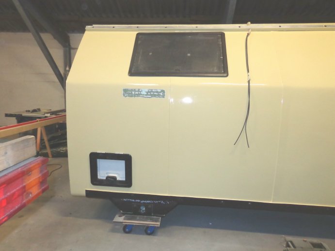

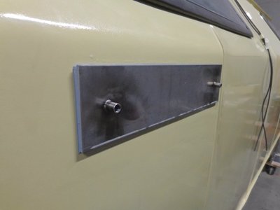

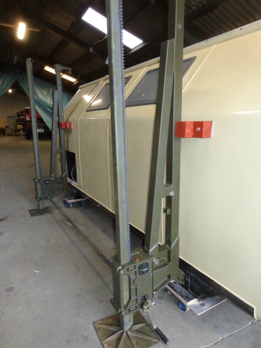

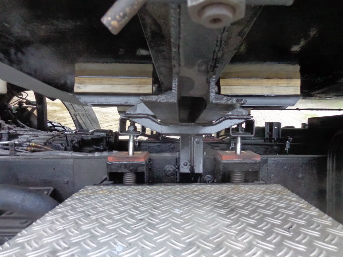

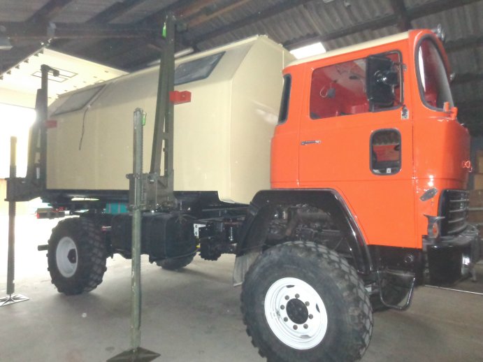

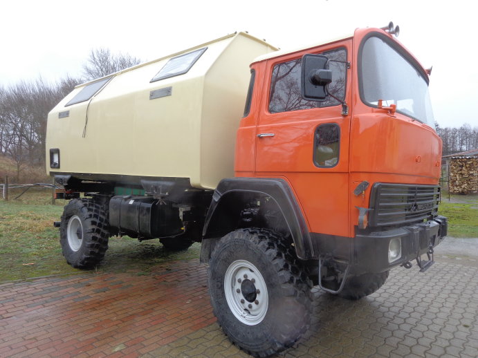

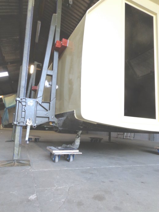

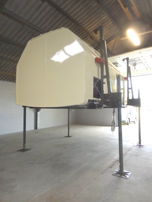

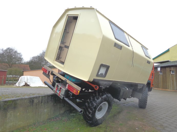

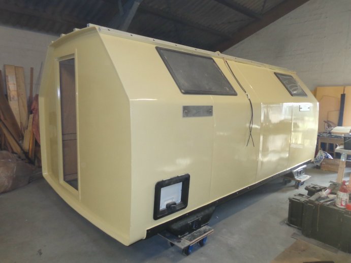

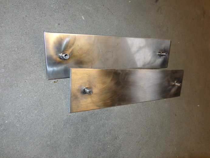

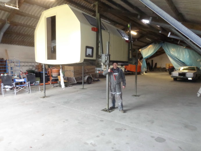

LAKII mit einer BW-Hebeeinrichtung anheben geht doch....

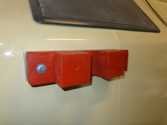

Da der LAKII keine "Ecken" wie der Shelter hat, sondern er oben angeschrägt ist konnte die BW-Hebeinrichtung oben auch nicht befestigt werden .....logisch.
Doch wie sichere ich die ganze Sache gegen Umfallen?
Dazu habe ich mir was einfallen lassen ....und es hat heute funktioniert *große Freude*
Der Koffer ist drauf und alles hat gepaßt *noch mehr große Freude*
Von der ganzen Aktion habe ich Bilder gemacht, die lasse ich jetzt mal für sich sprechen.

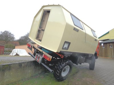

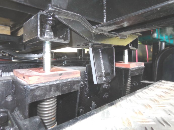

Natürlich konnte ich es mit hinterher nicht verkneifen auch mal die "Federlagerung" zu testen.
Eine Verschränkung von 90cm lag ohne Probleme drin. Vielleicht wäre auch mehr gegangen, aber die Rampe war zu Ende.
So nun die Bilder dazu, auch von der Verschränkung:

Sind die Halteklötze aus Holz und haben nur eine Spaxschraube je Klotz, oder sind da von unten auch noch welche eingeschraubt?
Olaf
Saharagerd
Beiträge: 473
Registriert: 2006-10-03 13:06:27
Wohnort: jetzt in Cuxhaven
Re: LAKII anheben mit BW-Hebeinrichtung geht doch.....
#11 Beitrag von Saharagerd » 2014-02-20 18:20:19
Moin moin Olaf
Ist "nur" die eine Spax-Schraube pro Klotz, das ist aber eine richtig fette. Die Klötze sind zusätzlich geleimt mit Propellerleim und aus Leimbindern (nicht einfach nur ein Fichte-Kantholz) ...wenn das nicht hält.
