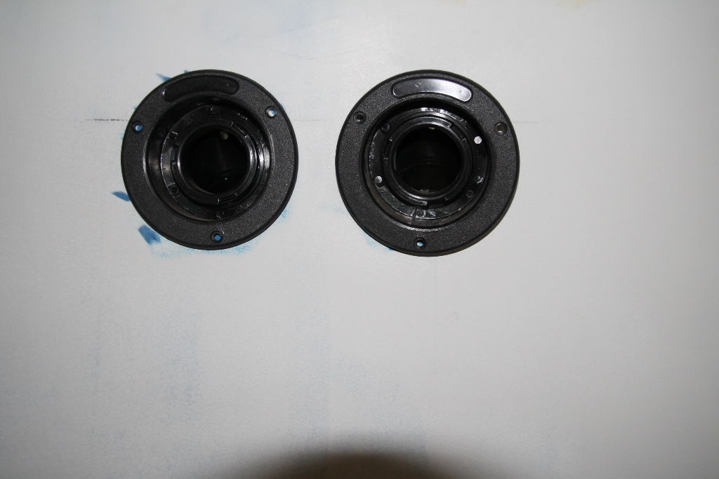

Bei meinem ähnlich aussehenden (Wasser-)Tankeinfüllstutzen sitzt die Entlüftungsöffnung zwar geschützt hinter dem Deckel, hat aber auch im Zugeschraubten Zustand freien Luftdurchzug - nur die Einfüllöffnung selbst wird abgedichtet.

Bluekat hat geschrieben:Bist Du sicher, dass die Entlüftung nicht vom Tankdeckel geschlossen wird?
Die Entlüftungslöcher enden auch bei mir auf einer Fläche (diese sehe ich bei Dir garnicht) innerhalb des abgedichteten Schraubzylinders und sind nicht nach außerhalb durchgeführt wie gedacht.
Werde ich aber umgehend durch eine 5mm-Bohrung durch den sichtbaren inneren Zylinder nach oben hin oberhalb des ersten Gewindegrates anpassen. Dann verhält sich die Entlüftung wie beschrieben und wie sie es meineserachtens auch tun sollte ...

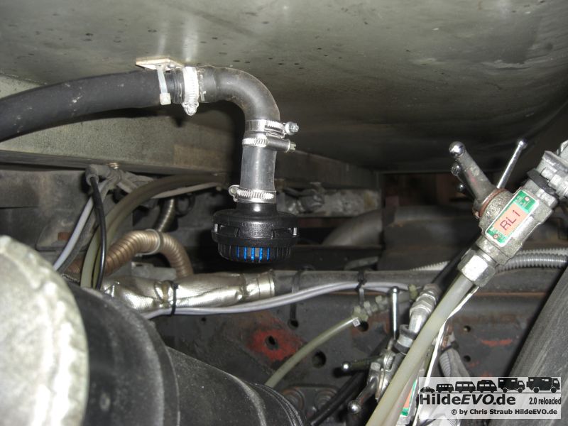

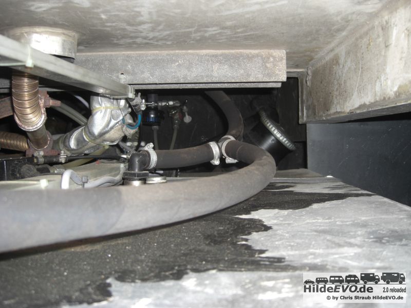

ich habe heute mal 2 Fotos geknipst! Ich bin aber noch nicht zufrieden damit. Ich habe nur ca. 20 cm Höhenunterschied ab OK-Tank. Beim Bremsen drückt es mir Diesel aus dem Tank! Ich muss den Schlauch in jedem Fall weiter nach oben legen. Vielleicht lasse ich mir eine VA-Box schweißen Maße ca. 800 x 250 x 30 das ergibt ca. 6 Ltr. Volumen. Oben und unten einen 19 mm Stutzen dran. Das könnte ich an die Vorderwand als Überlauf und Entlüftungsgefäß bauen. Unten den Schlauch von den Tanks und oben einen Filter drauf damit kein Dreck rein geht!
Grüße Chris
