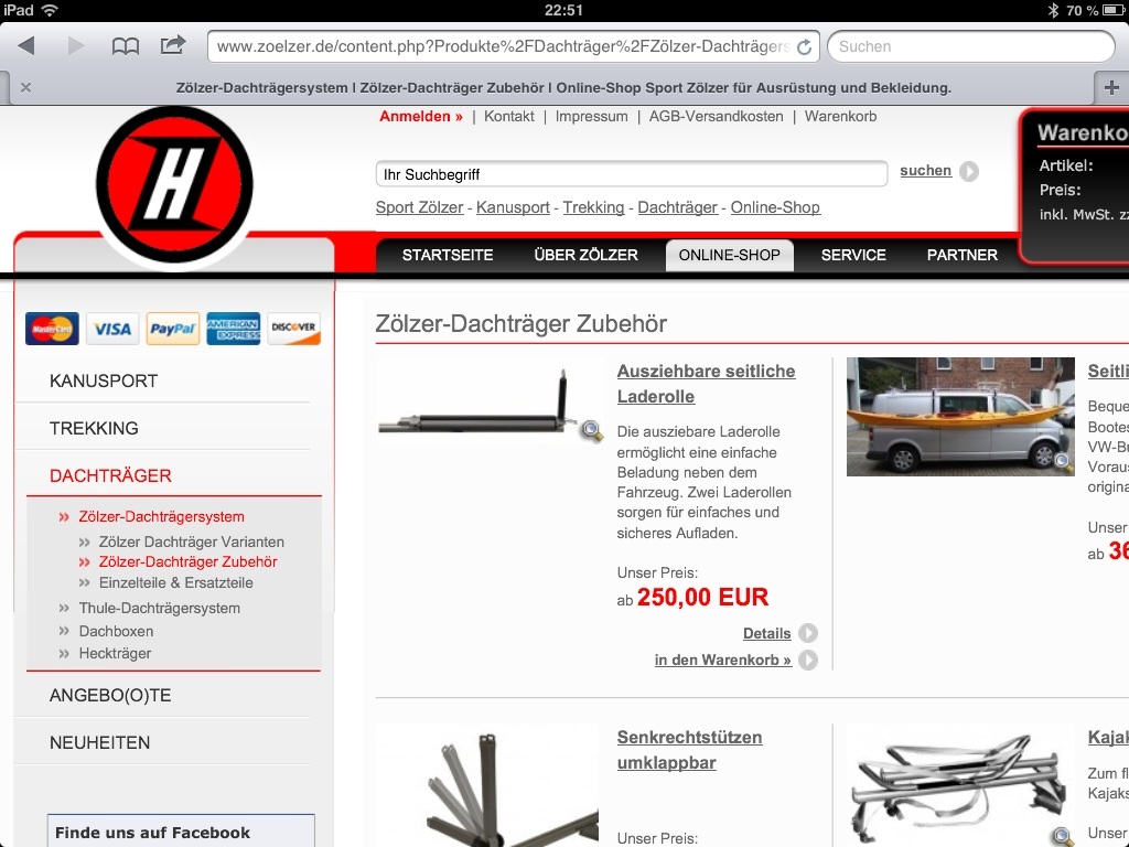

Nö kenn ich nicht,
bin aber vorhin auf den hier
http://www.zoelzer.de/content.php?Produ ... rubrik=121
gestossen.
Der hat neben Thule auch (eigene?) Dachträger mit Überhöhe.
Vielleicht huifts ja, Gruss Ernst
edit: Der Link kommt nicht richtig rüber, deshalb printscreen der betreffenden Seite.

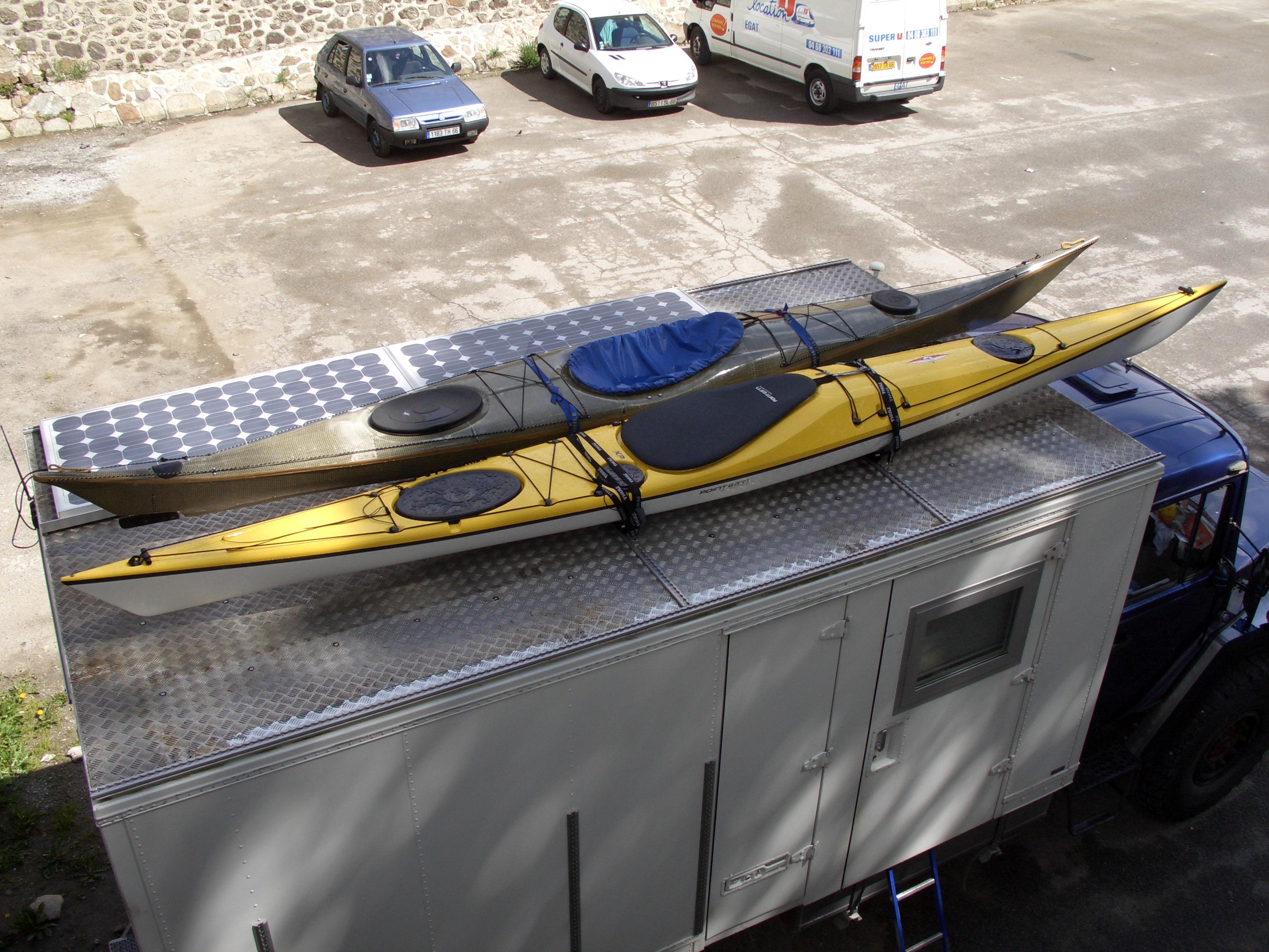

Hallo Fred vom Jupiter,
diese Klappsysteme werden Dir nicht weiterhelfen, da sie für PKW gedacht sind und nicht für LKW Höhen >3m.
Ich habe auf meinem Dach Airline Zurrschienen und Thule Kajakhalter Nr.874 montiert.
An meinem Seekajak befestige ich am Bug an der Schlaufe einen Zurrgurt und ziehe den Bug hoch während das Heck auf dem Boden aufliegt. Wenn das Boot dann so hoch ist, daß ich Leinen oder Süllrand greifen kann ziehe ich das Boot ganz hoch. Boote ohne Befestigungsmöglichkeit zum hochziehen stelle ich senkrecht an den Laster und ziehe sie dann hoch. Das sind dann aber leichte Rennkajaks bei mir.
Auf das Dach komme ich mit einer Teleskopleiter von Telesteps.
Ralf
