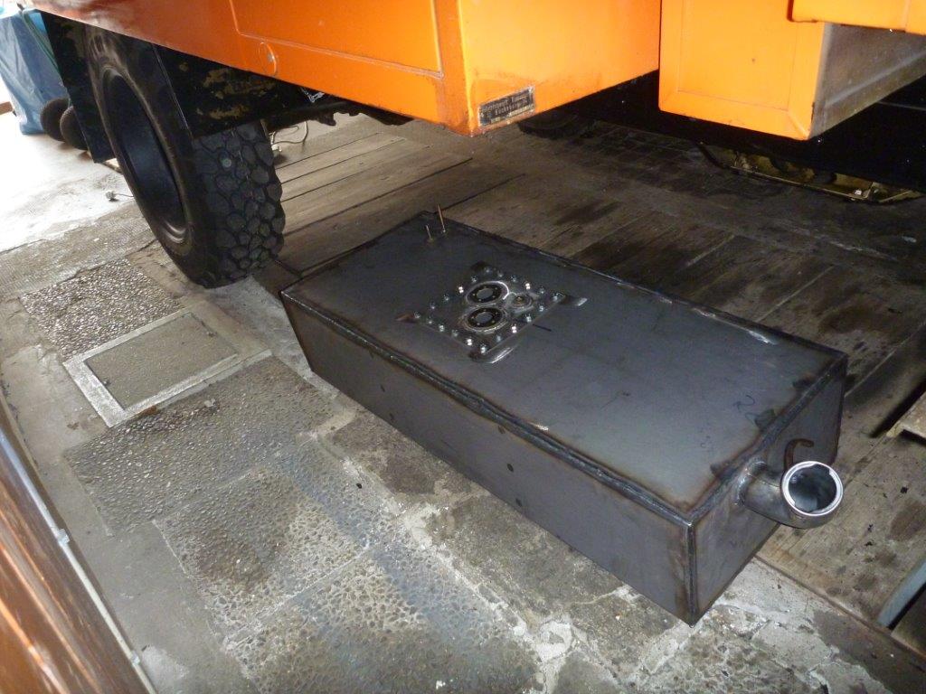

da mein kleiner Hanomag immer recht durstig ist,
möchte ich immer genug zu trinken für ihn dabei haben

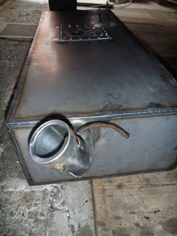

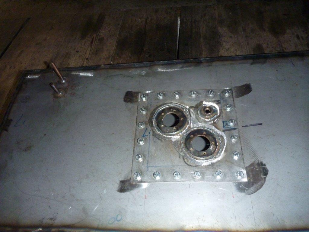

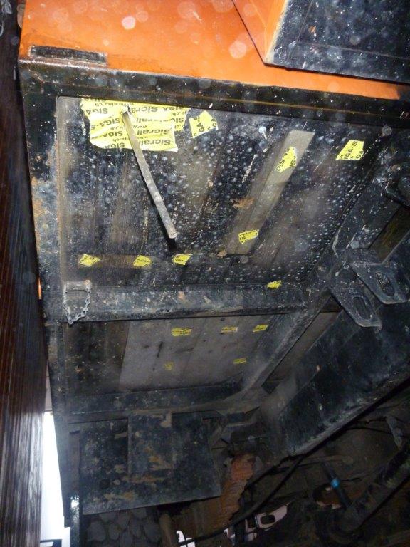

Nun dachte ich mir, dass ich auf der Beifahrerseite vor der Hinterachse unter dem Koffer einen Zusatztank anbringe.
Kann mir jemand einen Tankbauer empfehlen, der mir den maßschneidert. Egal ob Blech oder Kunststoff.
Er sollte 115x55x20 cm sein, somit ca. 125 Liter Fassungsvermögen.
Was kostet denn sowas ungefähr?
Und dann dachte ich mir, da das ja immer ein rechtes Geschiss ist, mit der Verbindung zwischen zwei Tanks,
dass ich den alten rausschmeiss, denn die 125 Liter reichen schon ein Stück.
Und an die Stelle des alten Tanks kommt ein Batteriekasten, in dem ich die 2 Natoblöcke unterbring.
Dann sind die schweren Dinger nicht so weit vorne und belasten die Kotflügel nicht so (der eine hat schon einen kleinen Riss im Batterieeck).
Was haltet ihr von dieser Idee?
