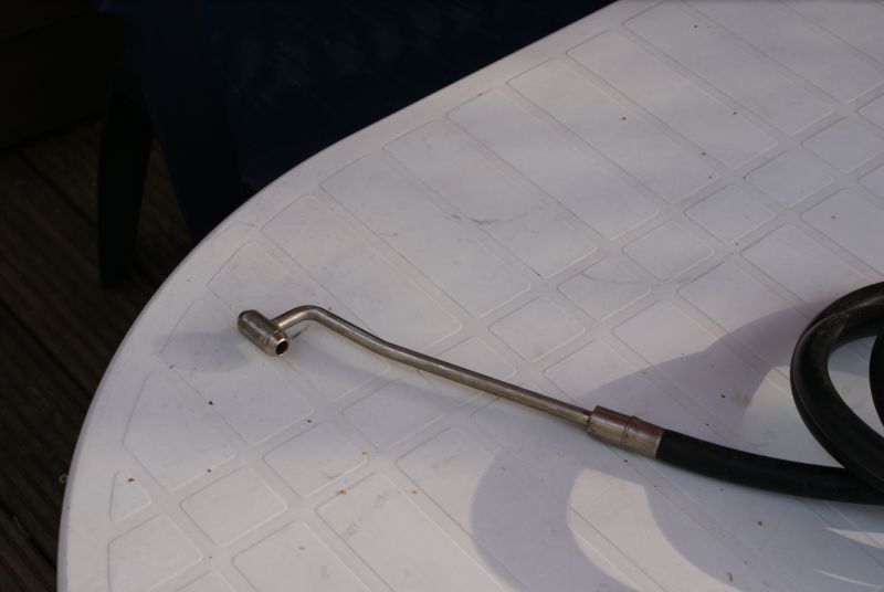

ich habe einen serienmäßigen Reifenfüllanschluss an meinem Steyr 680 ÖBH den ich jetzt im Sommer auf jeden Fall nutzen möchte. Kann mir jemand sagen, was das für ein Anschluss sein soll, er besteht aus zwei Gewinden. Was bitte passt da drauf? Habe noch nie sowas gesehen.
Hier ein paar Bilder:
Danke für Eure Tips.
Moe

Ich hab den originalschlauch im Steyr liegen der da draufpasst . Wenn nicht vorher eine bessere Antwort kommt werde ich den Schlauch holen und nachschaun kann aber vielleicht noch ein wenig dauern weil diese Woche ein wenig stressig wird . Wir fahren am Freitag Richtung Bretagne und Normandie und wie immer gibts vorher Chaos und Randale und tausend Sachen zu erledigen . Spätestens Morgen steht Steyr vor der Tür und dann schau ich nach .

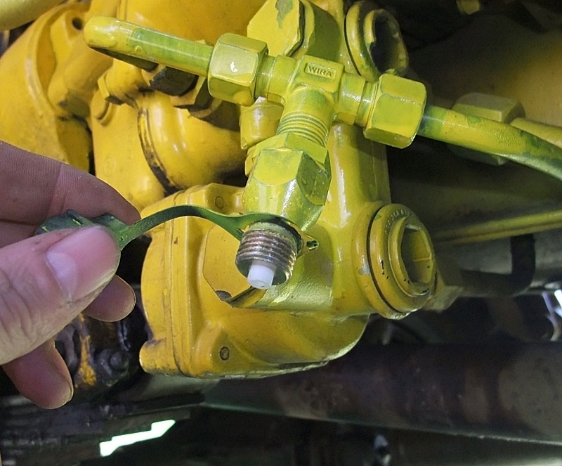

Tharos hat geschrieben:Soweit ich weiß sind die Prüfanschlüsse standart,
Hey, einen Prüfanschluss habe ich auch. Der Reifenfüllanschluss ist aber ein anderer. Hier ein Bild vom Prüfanschluss. Den habe ich anbauen lassen für den deutschen TÜV:

Der "Standard-Reifenfüllschlauch" aus der Bucht passt prima, habe ich
Wühli auch gegönnt.
Die einzige Modifikation war, ich hab den Schlauch am anderen Ende mit einer richtigen Reifenfüllgarnitur (also Manometer mit längerem Füllrohr und dann den zwei Drückern für mehr und weniger Druck) ausgestattet.
Die Ventile sitzen doch manchmal recht tief in der Felge, da ist so ein längeres Röhrchen ganz nett.
Ich glaub original soll man beim Steyr einfach auf das Doppeldruckmanometer schauen und dann dem Beifahrer hektisch winken, wenn der Druck passt.
Ich hab´s dann lieber so gelöst

von biglärry » 2010-04-21 8:51:39

biglärry
#16
Beitrag
von biglärry » 2010-04-21 10:38:20

da kommt nur Luft raus, wenn der Kompressoer läuft, und diesen Hebel auf dem Ventil umlegst.
Wenn du deine Reifen füllst geht keine Luft den Druckkessel.
Auch verliert der Kessel keine Luft, wenn du deine Reifen füllst.

Der Reifenfüllanschluss am Druckregler (eigentlich vor dem Druckregler) holt die Luft direkt vom Kompressor ohne Umweg über den/die Kessel zugehen, daher kann der zu füllende Luftdruck auch höher als der Kesseldruck werden. Dies ist bei FZGn von Vorteil, deren Kesseldruck niedriger als der Luftdruck der Reifen (Beispiel: Kurzhauberkesseldruck 5,3 bar - Reifendruck 6 bar).

Ich hab das jetzt nochmal genau nachgeschaut und , den Schlauch kann ich direkt am Luftkessel an eine dort angebrachte Verschraubung anschrauben und dann kann ich mit dem Schlauch zu allen Reifenventilen kommen und so viel füllen solange der Kompressor Druck in den Tank nachliefert . Klasse , also wiedermal Bastelarbeit gespart . Egal wo man die Luft holt , soviel fasst der Tank ja nun nicht , muss der Kompressor beim Luftnehmen immer laufen weil der Kessel sonst schnell leer ist .
