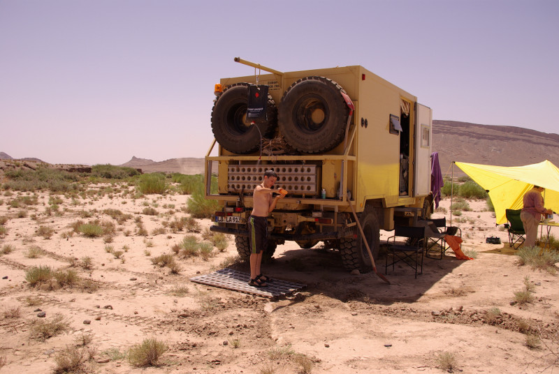

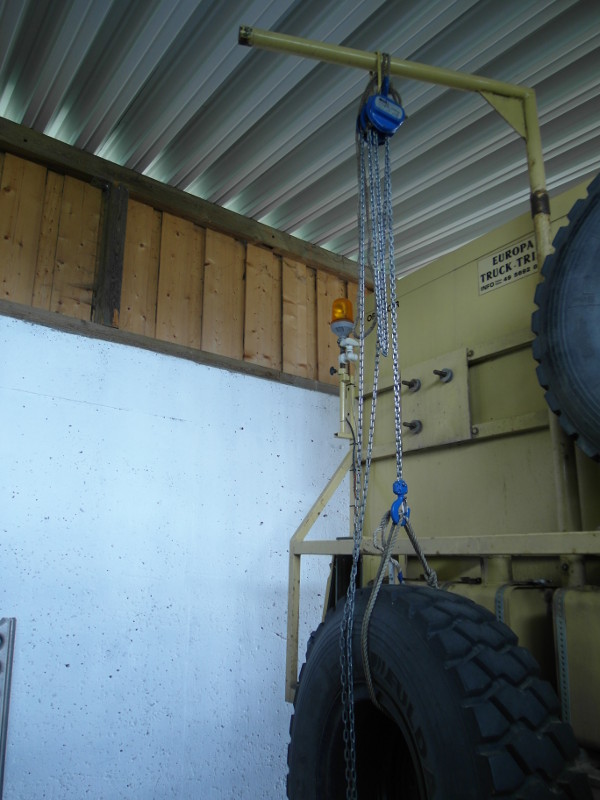

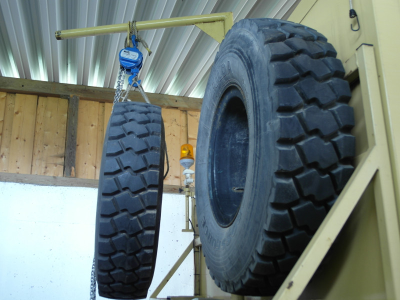

Vielleicht noch mal zur Verdeutlichung (auch auf die Gefahr hin, daß ich nerve):
So sah das Ganze bei mir aus. Schwenkbarer Kran in der Mitte, so daß beide Reserveräder erreicht werden können. Der Kran wurde auch gerne zum Duschen mit Solardusche verwendet:
Für den Reserveradwechsel konnte (und mußte) der Kran um ca. 40 cm teleskopiert werden. Sonst hätte der Platz zwischen Kran und Rad nicht für den Kettenzug ausgereicht. Der Kettenzug wird nur bei Bedarf eingehängt. Da man an meinem Ersatzradgestell gut hochklettern kann, war das mit den 10 kg in der Hand eigentlich nie ein Problem:
Meiner Meinung nach kann man mit dem Kettenzug sehr angenehm vom Boden aus arbeiten (man zieht an der Kettenschlinge), bei einem Hebelzug müßte man zur Bedienung des Ratschenhebels hochklettern:

franz_appa hat geschrieben:Mich würde interressieren warum du die 2 Reifen so hoch oben angebracht hast , gewichtstechnisch...
Hallo natte!
Daß der Schwerpunkt etwas ungünstiger wird, wenn die Reifen so weit oben sind, war mir klar. Ich fand es aber wichtiger, Sachen die man oft braucht, bequem zugänglich (also unten) zu haben: Sandbleche, Zusatztanks (müssen schließlich betankt werden), Werkzeugkästen. Daher die Räder oben. Hat nie gestört.
