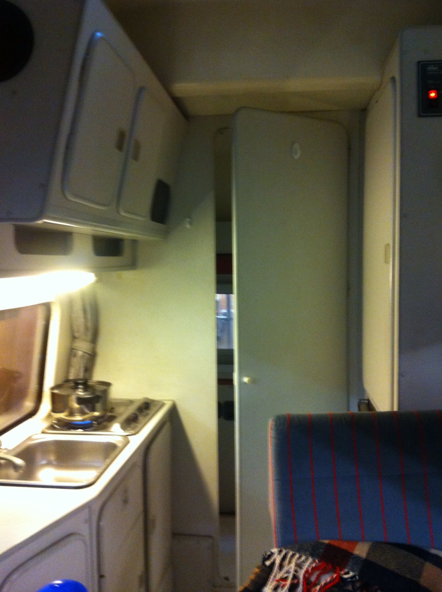

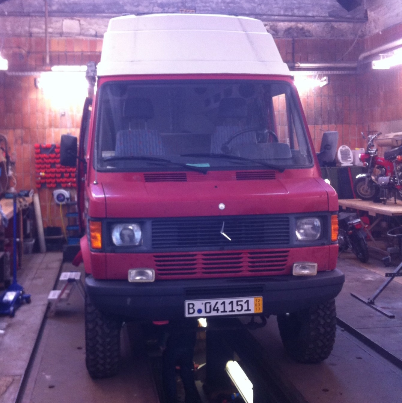

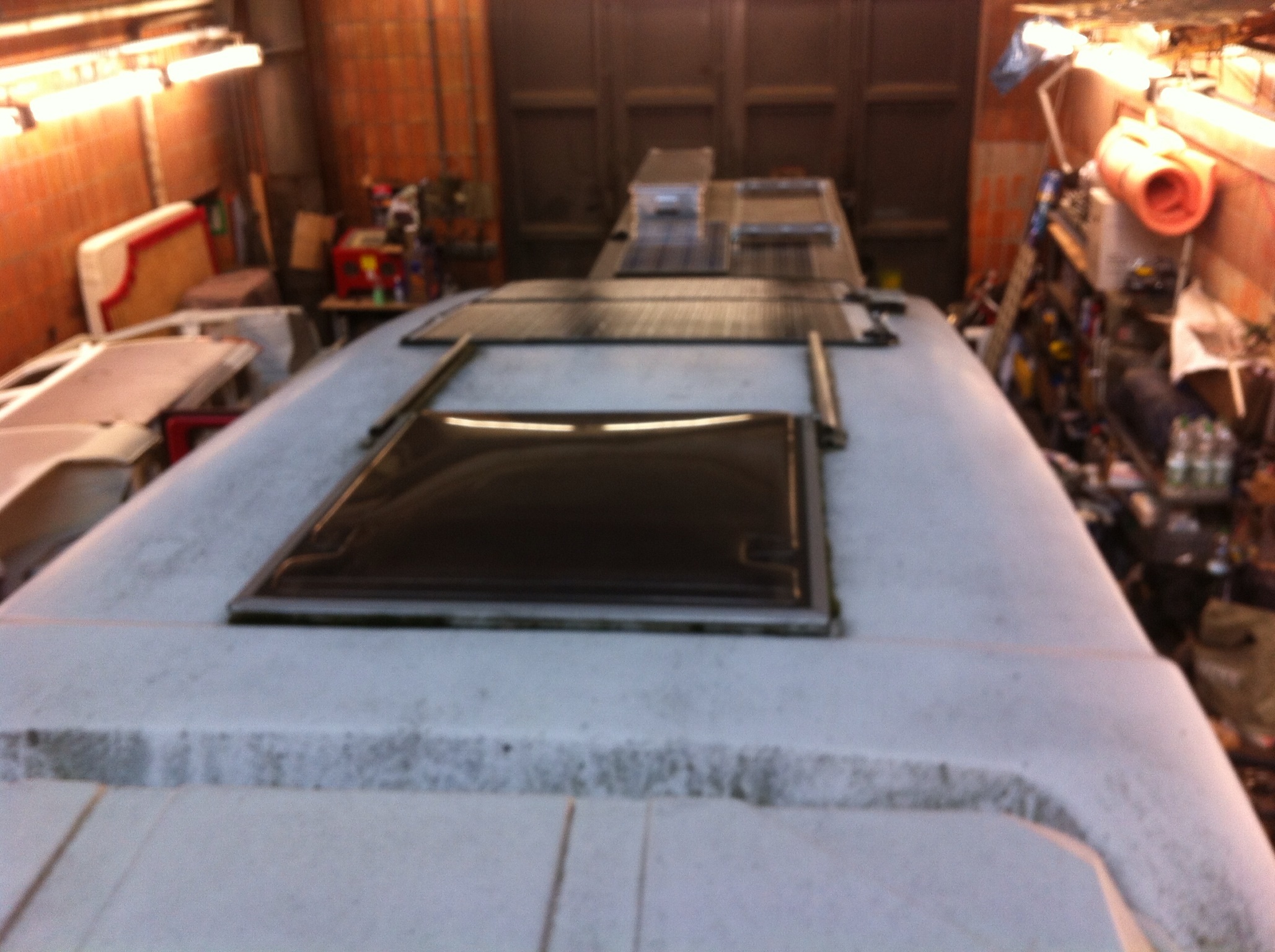

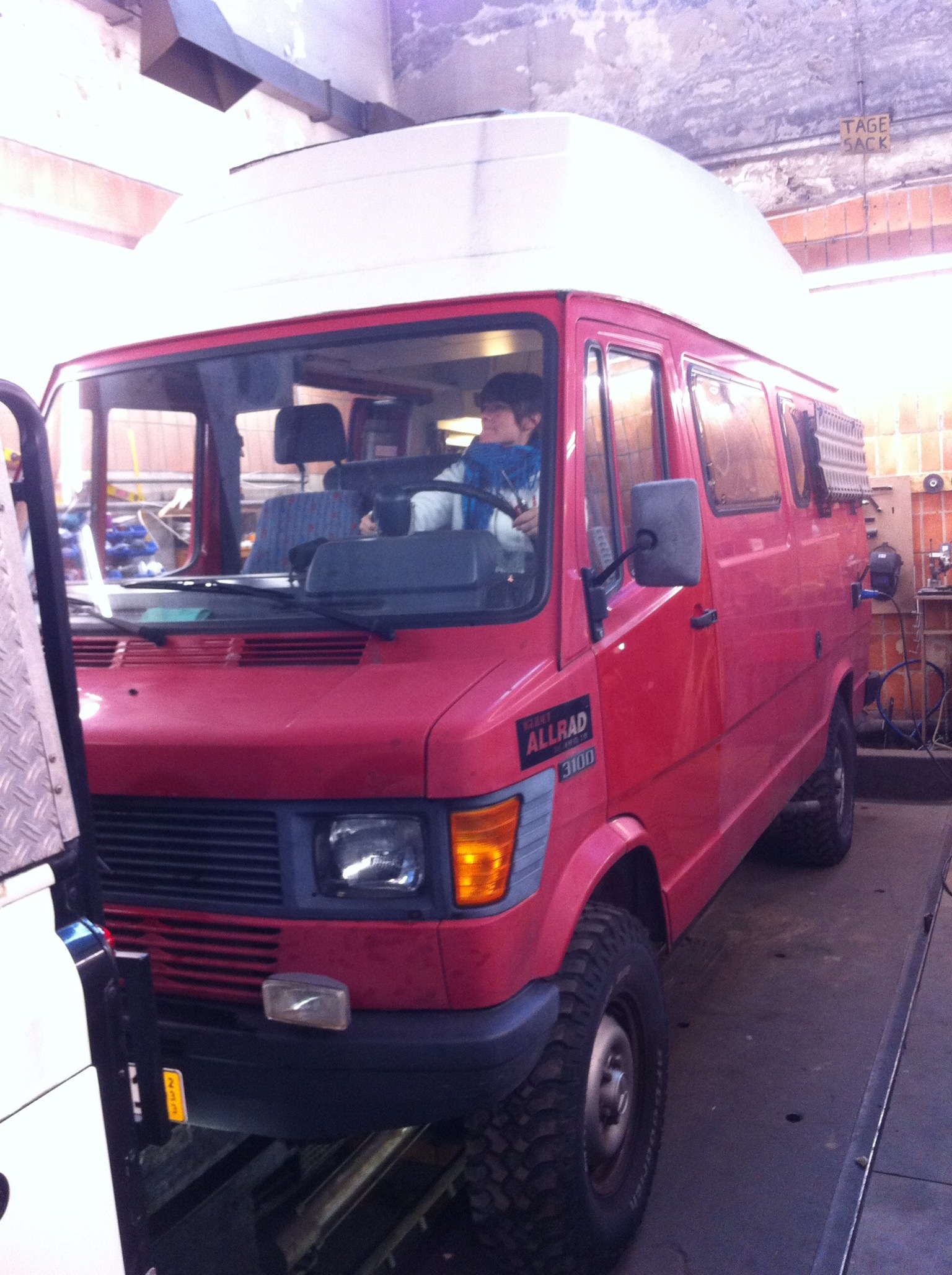

So..... Dann Versuch ich doch mal ein paar Bilder hochzuladen ;-))

Hallo und willkommen hier bei uns auch noch von mir!
Schönes Auto!!
Auch wenn es mir zu klein wär, aber das ist ja ´ne Glaubensfrage. Und die gehören hier nich hin, mit Religion gibbet es immer nur Stunk...
Welches ET Du auf jeden SOFORT brauchst: NEN NEUEN STERN!!! SCHNELL!!!!
Das arme Auto!
