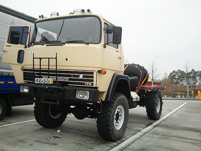

Jetzt geht`s volle Pulle an den Umbau des "neuen" Magirus 170D11, mit Einzelkabine.
Hinten drauf soll der LAKII, an dem ich schon seid einiger Zeit bastele. Zur Zeit baue ich an der Lagerung dafür, für den Innenausbau am LAK ist es mir zu kalt in der Halle.

So, jetzt noch ein Bild von dem guten Stück, aufgenommen bei der "Überführung":

Das Einsteigen beim "neuen" ist reine Übungssache, die Türgriffe sind ziemlich hoch. Für meine Frau muß ich noch eine zusätzliche Trittstufe anbringen, sie kommt da oben so nicht dran. Ist schon ein anderes fahren mit dem 170er. Mit dem MOG war es eher wie Postkutsche fahren, dafür konnte man während der Fahrt seine Umgebung fühlen, spüren und riechen und man war "näher dran". Jetzt können wir dafür aber auch andere "Ziele" wählen, wo`s richtig kalt ist, stürmisch und regnerisch, wir sitzen ja jetzt "drinnen". Klar, der MOG war einzigartig, der "neue" bekommt aber auch einige Gimmicks, da wird mir schon was einfallen.
Abgeholt habe ich in von Zossen, die Einzelkabine soll vorher eine Feuerwehr gewesen sein (ist auch noch runter drunter *schmunzel*)

Die Klötze zwischen den Vorderfedern und der VA scheinen recht hoch zu sein. Langdauernde Fahrten haben gezeigt, das 6 cm die Lebensdauer der Kardanwellen und Diff's nicht sehr verkürzen, darüber wird es dann kurzlebiger.
Der steht ja auch richtig gut hoch.

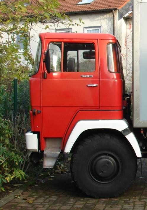

..... die Türgriffe sind ziemlich hoch. Für meine Frau muß ich noch eine zusätzliche Trittstufe anbringen, sie kommt da oben so nicht dran. .......
Hallo Gerd,
denk dran, eine zusätzliche Stufe einfach unter die vorhandene machen, gibt Schwierigkeiten beim
kippen des Fahrerhauses.
Die Stufe ist dann unten schon am Reifen, bevor das Haus ganz hoch ist.
Ich hab mir damit auch ein Eigentor geschossen, und musste alles nochmal ändern.
Rolf

Mit den originalen Trittstufen vorne muss man eh die Räder einschlagen bevor man kippt.
Wolf hatte an seinem 170er rechts auch tieferhängende Stufen montiert, mit Rädereinschlagen ging das wohl gut beim Kippen, er hatte allerdings auch nur 12.5er Reifen drauf.
Hier sieht man den tiefen Einstieg, allerdings ohne Reifen

Wilmaaa hat geschrieben:Mit den originalen Trittstufen vorne muss man eh die Räder einschlagen bevor man kippt.......
ich weiß zwar nicht was Du für einen Magirus hast, bei meinem 170er, kurze Kabine, Bj. ' 76 , mit 14,5er Reifen,
konnte ich das Haus komplett kippen ohne die Räder einzuschlagen.
Uns so siehts aus: Irgendwie finde ich das auch widersinnig, wer stellt schon sein Fahrzeug mit eingeschlagenen Rädern
irgendwo ab, mit dem Gedanken im Hinterkopf, " ich muß irgend wann mal das Haus kippen ".
Rolf
